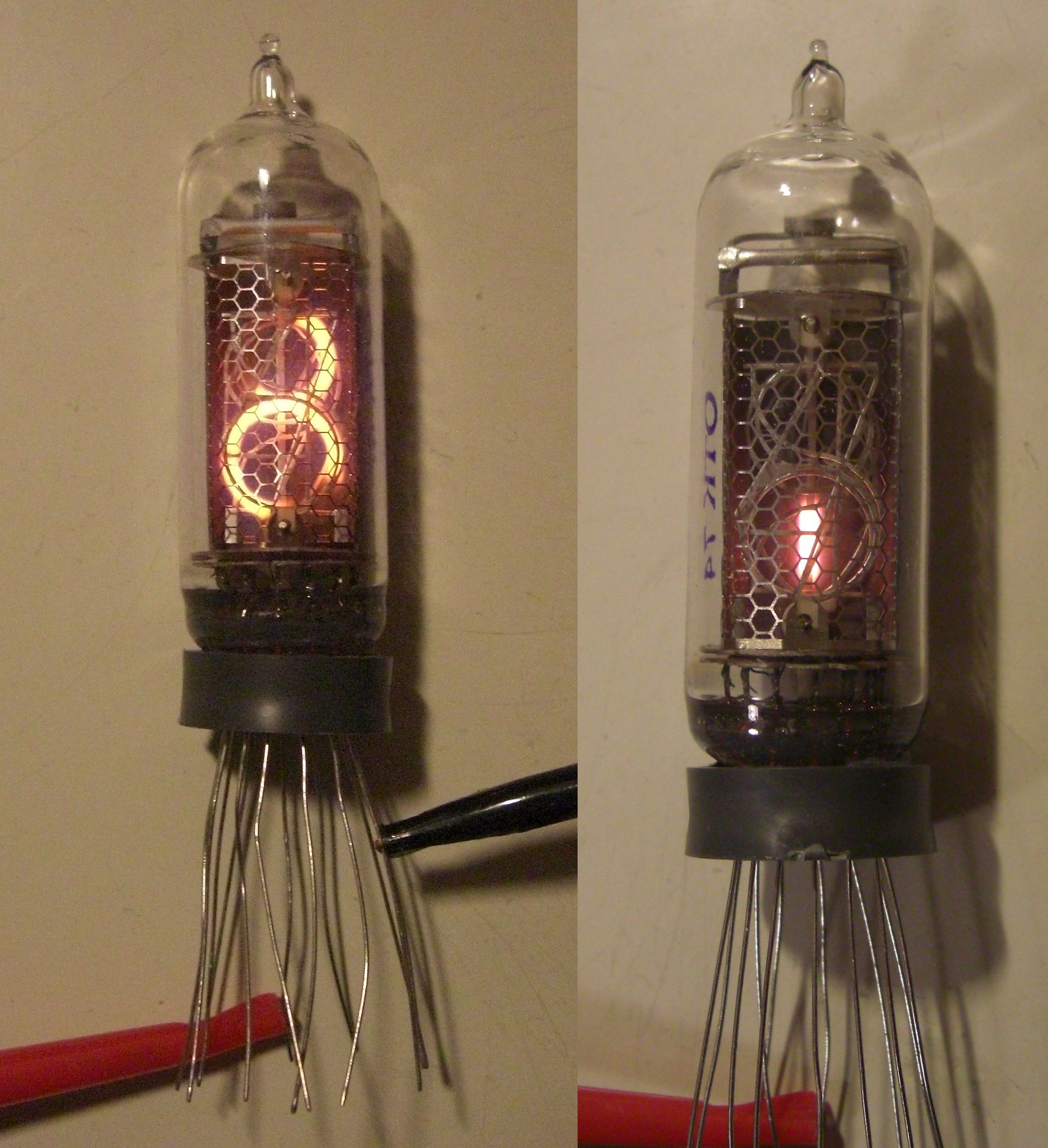

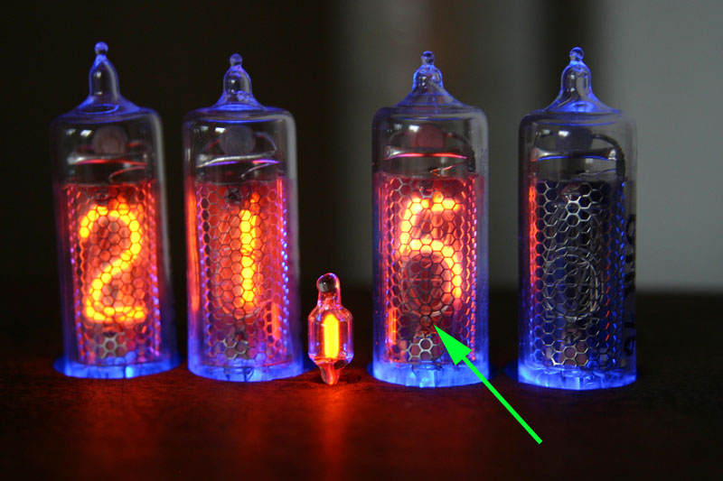

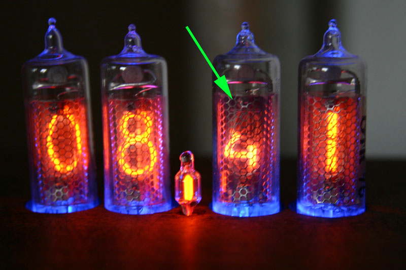

hat sowas schon mal jemand gesehen und kann mir einen Tip geben was mit
der Nixie los ist? Evtl. Luft gezogen?
Bild 1 = Temeperatur, Bild 2 = Uhrzeit
Danke schon mal im voraus.
Matthias F.
Hallo Matthias,
eine Nixie die Luft gezogen hat sieht so aus wie die rechte im Bild. Das
leuchten wird bläulicher und irgendwann leuchtet gar nichts mehr. Die
linke im Bild hat einen mechanischen defekt. Der ist dann aber von
Anfang an und verändert sich nicht. Du beschreibst nicht ob die schon
mal richtig geleuchtet hat...
So wie es aussieht gibts eigentlich nur 2 Möglichkeiten.
1. Die Versorgungsspannung ist zu niedrig (dann sollten aber auch die
anderen Röhren erscheinungen zeigen)
2. Kathodenvergiftung durch den Sputtereffekt. Siehe auch die Antworten
von Christoph Z. und von tmomas. So was passiert gerne wenn die Nixies
im Multiplexbetrieb arbeiten dafür sind gerade die russischen IN-16
nicht ausgelegt. Ich baue grundsätzlich alle Nixieuhren statisch
angesteuert.

Hallo Andreas,
danke für die ausführliche Antwort. Also am Anfang hat die Nixie noch
tadellos funktioniert, dann wurden die Zahlen immer weniger. Hat wohl
dann doch Luft gezogen... Habe Sie aber jetzt gegen einen neue ersetzt
und alles ist wieder schön :-)
