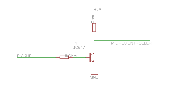

ich bastele momentan an einem DZB. Jetzt bin ich mir nicht sicher, wie
ich das Signal vom PickUp an den uC 'anschließe'. Hier
http://www.scooter-elektrik.de/phpkit/include.php?path=content/articles.php&contentid=43
steht, dass der PickUp eine Wechselspannung von 1 bis 3 Volt liefert.
Den negativen Impuls brauche ich nicht, also müsste ich als erstes an
den Pickup eine Diode schalten. Ich brauche aber eine Spannung von 5V
für den uC, also wollte ich einen Widerstand und hintendran einen
Transistor BC547 schalten. Dieses Signal kann ich dann am uC auswerten.
Ein entsprechender Schaltplan würde dann so aussehen:
                                           | +5V
  PickUp     ________       ________     |/
 -----------| 1N4004 |-----| 1 kOhm |----|  BC547
                                           | uC
Ist das so korrekt?

Die erste Schaltung geht schon besser in die Richtung. Allerdings
schaltet der Transistor erst durch, wenn zwischen Emitter und Basis etwa
0,7 Volt liegen. Da an der Diode schon 0,7 Volt abfallen, kommt also bei
1 V Pickup Spannung nichts am MC an.
Verstärke als zuerst das Signal. Ersetze dazu die Diode durch eine
Drahtbrücke oder einen 1k-10k Widerstand. Das da auch negative
Halbwellen sind, stört den Transistor gar nicht, da sperrt er einfach.
Um Störungen auf dem Pickup Kabel zu vermeiden, kannst du noch einen
Kondensator von 1nF - 10nF von Basis des Transistors zur Masse schalten.
So, nun noch zum Transistor: In den Kollektorkreis gehört ein
Arbeitswiderstand. Wenn du 5 Volt Signale brauchst, dann verbindest du
den Arbeitswiderstand von z.B. 1k-3k3 mit +5 Volt und das andere Ende
mit dem Kollektor. Am Kollektor des Transistors greifst du das Signal
zum MC ab. Der Emitter geht direkt auf Masse.
Die Leitung zum CDI (was auch immer das ist) berührst du nicht, sondern
zapfst sie mit der o.a. Schaltung nur an. Eingriffe in die
Motorelektronik möchtest du ja gar nicht machen.

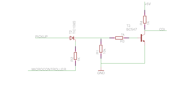

von Jonathan K. (Gast)
Doch .. also:
Die CDI ist ein Teil das Strom zwischenspeichert und bei einem elektr.
Impuls (PickUp) auf eine sehr hohe Spannung transformiert, die an die
Zündkerze weizergeleitet wird. PickUp ist das Signal, welches bei einer
bestimmten Position des Kolbens ausgelöst wird. Genau sind es zwei.
Eines liefert eine negative Spannung, das zweite eine positive Spannung.
Ich baue momentan einen mikroprozessorgesteuerten DZB
(Drehzahlbegrenzer). Dies hab ich mir so vorgestellt, dass er nach einer
bestimmten Drehzahl das PickUp-Signal einfach nicht mehr durchlässt.
Daher die Idee mit dem Thyristor.
Soll ich jetzt dafür die Schaltung mit dem Transistor aufbauen oder hat
jemand hierfür eine bessere Idee ?
Meinst du das so (siehe Bild)?

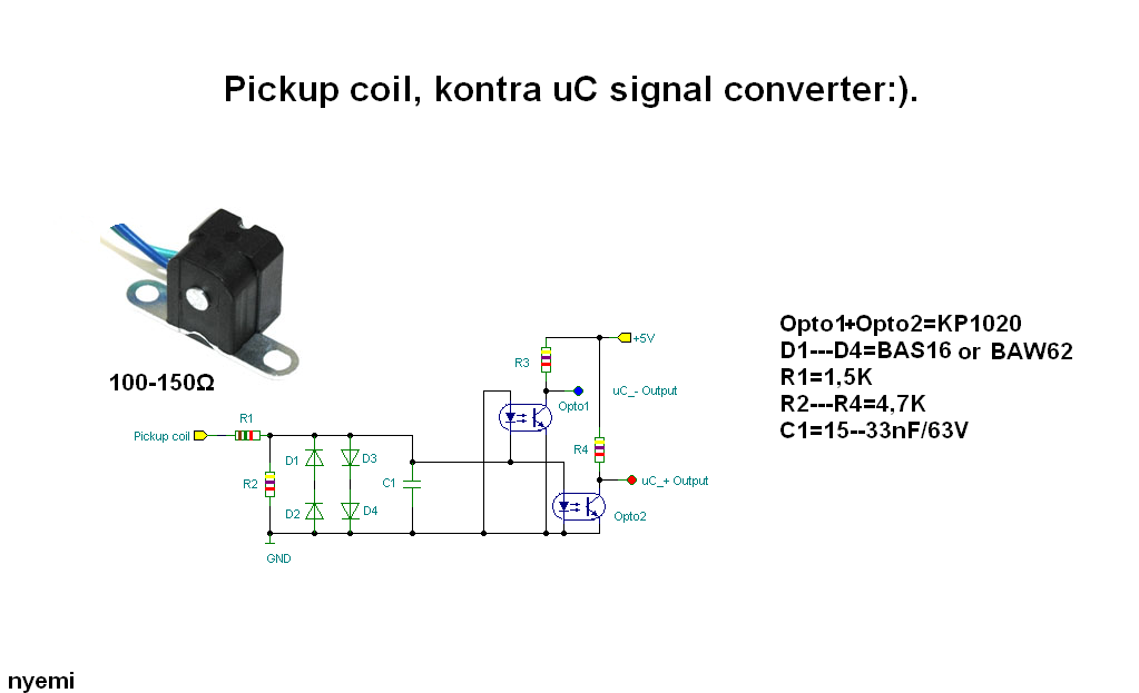

von Ronny S. (duselbaer)
Schau Dir auch mal den LM1815 an, der wurde dafür gebaut.
Grüße,
RSp
Sieht auf den ersten Blick interessant aus .. gucke mir das jetzt mal
genauer an.

von Vn N. (wefwef_s)
Vergiss es, so wird das nichts. Wenn du das Signal komplett kappst, wird
das Ding gar nicht mehr zünden, was du sicher nicht willst. Der Trick
liegt darin, den Zündzeitpunkt so zu verschieben, dass er nicht mehr
ganz passt. Da es dir ja nur ums basteln geht, macht es dir sicher Spaß,
selbst herauszufinden, wie man die Lage eines Signales (Tipp: es handelt
Hab jetzt noch einen Schaltplan zusammengebastelt. Das soll in der
Theorie so funktionieren: Der uC misst die Geschwindigkeit. Sobald diese
eine bestimmte Zahl überschreitet, schaltet der uC den Ausgang zu T2
aus. Wenn die Geschwindigkeit wieder OK ist, schalter der uC den Ausgang
zu T2 ein. Der Widerstand R1 ist ein Pull-Down-Widerstand. R3 ist zum
Schutz der Basis des Transistors T3. R4 ist der Arbeitswiderstand in der
Transistorschaltung, die zum Verstärken der Spannung des Impulses dient,
da diese ja wegen dem Thyristor um 0.7V fällt. Funktioniert das dann
auch so in der Praxis?
von 0Ahnung (Gast)
Ich glaube du hast absolut keine Ahnung, was du hier treibst, so wie die
Schaltung aussieht!
> Schaltung aussieht!
Ja wenn du es besser kannst, helf doch; erkläre, was und warum es falsch
ist ..
von 0Ahnung (Gast)
Du hast alles was dir hier irgendwie irgendwo mitgeteilt wurde mit
deiner Theorie zusammengemischt, in einen Schaltplan verwurschtelt und
dabei nicht verstanden, was welches Bauteil tut und wieso. Sonst hättest
du nicht so einen Murks gemacht!
Ich habe das was ihr gesagt habt so angewandt, wie ich es verstanden
habe. Was meinst du, warum ich hier meine Fragen stelle? Weil ich es
sowieso weiß? Nein! Weil ich es noch nicht weiß und von euch wissen
möchte, was ich falsch mache und warum es falsch ist. Und wenn du schon
erkennst, dass ich was falsch mache, bist du so nett und teilst mit mir,
was falsch ist?
Hab meine Schaltung jetzt ausprobiert. Es funktioniert natürlich nicht,
wie 0Ahnung schon geschrieben hat (übrigens, ich liebe es wenn mir
jemand sagt, dass etwas falsch ist, aber nicht was). Hab mir nochmal
alles durchgelesen und das so aufgebaut. Nur das Signal war dann
invertiert. Also hab ich einfach das ganze nochmal gemacht - das
funktioniert so weit. Ich bau jetzt nur noch jeweils einen Kondensator
von Basis zu Masse an die Transistoren und dann sollte es doch
Problemlos funktionieren oder (viel kann ja nicht falsch sein, weil ich
alles was ich konnte (=alle Teile die ich schon da habe) getestet habe)?

von Zoltán N. (nyemi)
Eine Idee.
Grüße nyemi.
