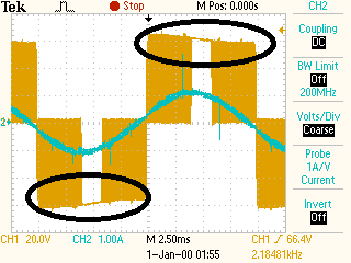

Nun möchte ich gerne die Zwischenkreiskapazität eines DC/AC
Wechselrichters berechnen. Kommt neben der hochfrequenten
Energiepufferung (hochfrequent == Schaltfrequenz) während des
Schaltaugenblicks auch noch eine niederfrequente Energiepufferung
(niederfrequent == Netzfrequenz) zum Designprozess hinzu?
Ich frage deshalb, weil ich in meiner einphasigen NPC Topologie 50Hz
Schwankungen feststellen konnte.
Es wäre nett, wenn mir jemand diesbezüglich helfen könnte.

Hallo al3ko,
ich denke, Du hast das oben schon ganz richtig beschrieben.
Das ist die MINIMALE Funktion eines Zwischenkreiskondensators.
Hast Du schon mal den Ausgangsstrom und den Versorgungsstrom gemessen?
Hast Du die Ausgangsamplitude schon mal auf z.B. 30% 'runtergedreht?
Ich vermute, daß entweder Deine Quelle selbst nicht mehr Strom kann,
oder Deine Quelle interne Elkos hat, die langsam aber sicher entleert
werden.
Kannst Du die zwei Fragen oben bitte mit Meßwerten und genauen Angaben
was Du gemacht hast durchführen und hier posten?
Viel Erfolg, denn das sieht schon mal sehr gut aus !
