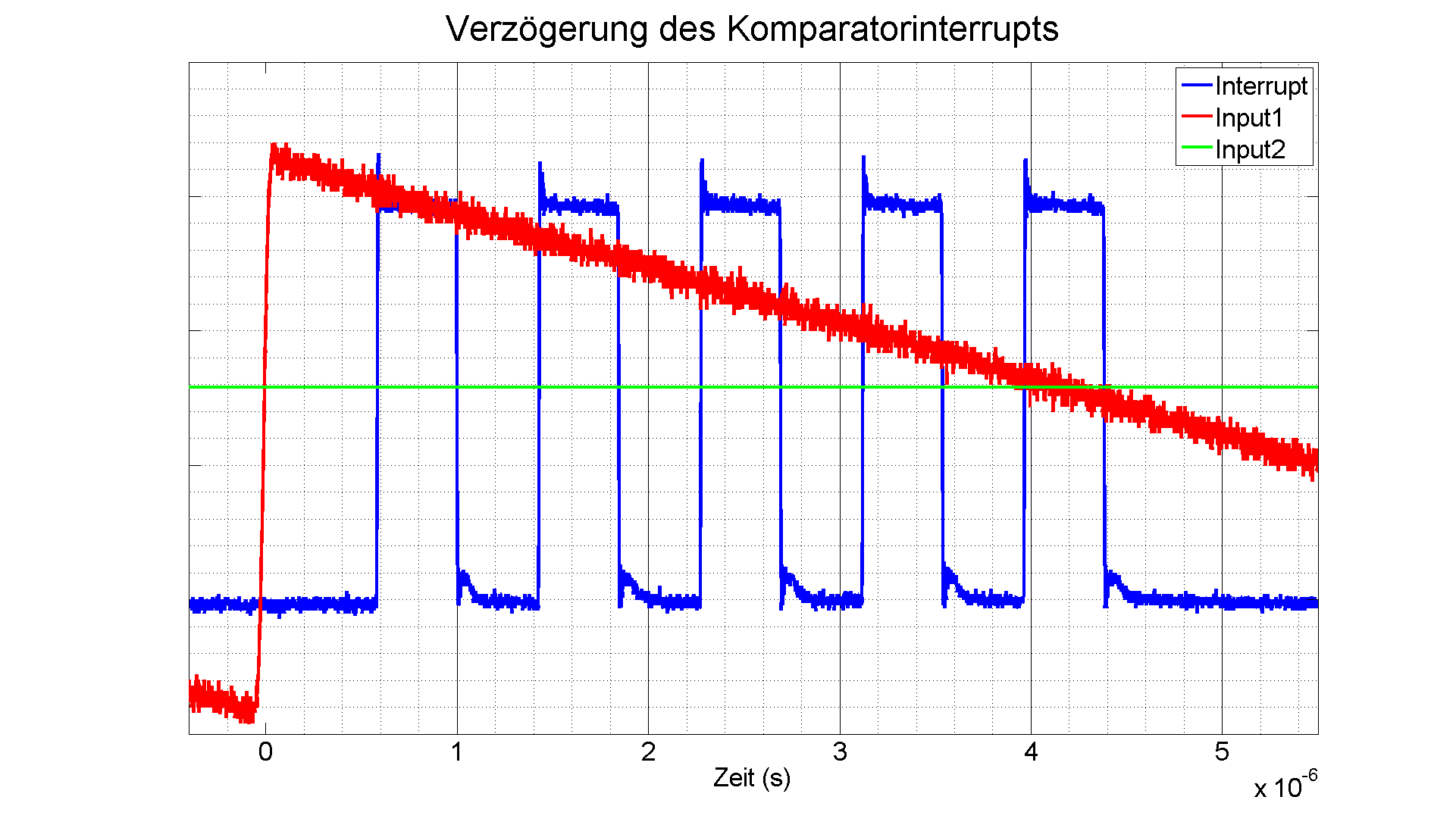

ich versuche mit einem TMS320F28069 einen 2-Punkt-Regler zu realisieren.
Dazu nutze ich einen der Komperatoren des DSP's. Jedes Mal wenn der
Komperator auf High geht, lasse ich einen Interrupt erzeugen.
Das funktioniert soweit. Probleme habe ich aber damit, dass der
Interrupt extrem verzögert kommt. Gemäss dem Wiki von TI
(http://processors.wiki.ti.com/index.php/Interrupt_FAQ_for_C2000),
sollte ein Interrupt (intern) 14 Takte brauchen. Ich erhalte jedoch beim
ersten Interrupt ein Delay von rund 36 Takten (bei 60 MHz). Die weiteren
Interrupts folgen dann mit einem Delay von ca 24 Takten (siehe Grafik im
Anhang).
Mit Hilfe der Code Optimization Stufe habe ich das Delay bereits etwas
reduzieren können. Die ISR Routine habe ich als pragma initialisiert.
Hat jemand eine Ahnung woher diese grosse Verzögerung kommt?

Läuft der Code aus dem Flash oder aus dem RAM? Der Flash hat in der
Regel Waitstates, sprich, die CPU bekommt nicht alle Daten sofort
sondern erst nach einer kurzen Verzögerung. Abhilfe schafft es, die
Funktionen, die wirklich schnell sein müssen, aus dem RAM heraus
auszuführen.
