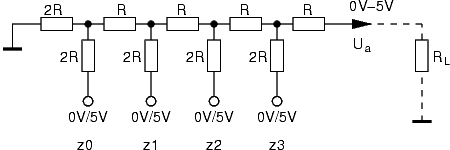

Hallo zusammen, ich benötige ein wenig Hilfe.
Ich möchte meine Eisenbahn über einen yC steuern. 0-12 Volt aufgeteilt
auf 64 Schritte ( Fahrstufen ).
Ich möchte mir hierfür ein Programm schreiben welches in Abhängigkeit
zweier Tasten die Fahrstufen entweder herauf oder herunter zählt. Das
Ganze natürlich mit Zeitschleifen damit das ganze nicht gleich auf
Fahrstufe 64 springt.
Jetzt bekomme ich am Ausgang des yC 5 Volt.
Ich benötige aber eine Aufteilung auf 0 bis 12 Volt und natürlich auch
eine höhere Ausgangsleistung.
Das R-2R Netz das ich auf Eurer Seite gefunden habe liesse sich ja auf 6
bit erweitern um auf 64 Fahrstufen zu kommen.
Die Frage ist kann man zb die Massen 2 er Stromquellen ( 5 V und 12 V)
zusammenlegen und dann mit Basiswiderstand die Widerstände über einen
Transistor auf 12 Volt Schalten und dann das Endsignal auf einen OP
geben welcher diese Ausgangsleistung hat. Ich spreche hier von
mindestens 300 mA, besser mehr falls ich mal 2 Loks auf der Gleichen
Strecke betreiben möchte. Hintergrundgedanke ist es nachher durch
verschiedene Programmabläufe Loks automatisch fahren zu lassen.
Oder halt von Hand die Geschwindigkeit selbst über Tasten zu regeln.
Zusätzlich wollte ich dann noch die 6 Ausgänge des yC dazu verwenden um
mit einem weiteren Programm und einem weiteren yC die 64 Fahrstufen auf
7 Segmentanzeigen anzuzeigen.
Wie ich das allerdings mache weiss ich schon.
Mein Problem ist die technische Geschichte aus 6 bit 5 Volt 0-12 Volt
mit höheren Strömen regeln zu können.
#3353006
Zietschleifen sind Unsinn.
Benutze eine ordentliche Entprellung wie die Komfortroutinen von hier
Entprellung
und das 'Problem' löst sich in Luft auf.
Lass den DAC wie er ist. Beschäftige dich lieber damit, wie du aus den 0
bis 5V eine Spannung von 0 bis 12V machen kannst.
Ein Verstärker (OpAmp ist schon mal gut) mit einer entsprechenden
Spannungsverstärker ist schon mal ein guter Ansatz.
kein weiterer µC!
Es ist ein Trugschluss zu glauben, die Dinge werden einfacher, wenn man
2 µC einsetzt, wenn einer alleine die Aufgabe problemlos wuppen kann.
Die 7-Segmentanzeigen macht dein Haupt-µC problemlos mit. Da kommt der
noch nicht mal ins schwitzen.
Wenn dein µC nicht genügend Ausgangspins hat, dann benutze einen Typ der
sie hat. Du brauchst 6 + 7 + 2 Ausgänge und 2 Eingänge. Minimum. Wenn
dann noch was dazu kommt, dann kann das noch in die Höhe gehen.
#3353014
Du suchst einen nicht invertierenden Verstärker
http://www.elektronik-kompendium.de/sites/slt/0210151.htm
Achte darauf, dass der OpAmp ein sog. "rail to rail Typ" ist. d.h. er
kann die Ausgangsspannung bis zu den Maxima/Minima seiner
Versorgungsspannung einstellen.

PWM kommt dafür nicht in Frage?
Das wäre meiner Einschätzung nach wesentlich einfacher als ein DAC per
Widerstandsnetzwerk.
Etwas schwieriger stelle ich mir die Fahrtrichtungsumschaltung vor, dann
muss wahrscheinlich die Stromrichtung gewechselt werden.

Gast #3353029
nutz doch einfach eine hardwarepwm im modus fastpwm damit kannst du
direkt nen transistor steuern und über die tasten einfach auf/abzählen
und diesen wert in das entsprechen OCRnX schreiben der den dutycycle
festlegt

OP #3353035
Die Fahrtrichtung ist relativ einfach zu wechseln, entweder per 2
poligem Wechselschalter, oder sobald ich das primäre Problem der
Signalumsetzung gelöst habe, kann ich mit einem Ausgang des yC über
einen Transistor ein 2 pol Relais umschalten welches die Polung an den
Gleisen einfach herumdreht.
Eine PWM Steuerung hatte ich mir auch Überlegt die wäre sogar um ein
vielfaches einfacher da ich hier einfach über einen Transistor in einem
bestimmten Puls Pausenverhältnis die Geschwindigkeit der Loks regeln
könnte. Müsste dann halt nur ein entsprechendes Verhältnis austesten,
das wäre auch kein Problem.
Ich habe allerdings vor die Fahrstufen auf 2 Siebensegmentanzeigen
anzeigen zulassen.
Desweiteren habe ich ein Soundmodul bestellt, welches Dampflokgeräusche
in Abhängigkeit der Fahrspannung erzeugt. Das heisst zb. 3 Volt =
Geräusch der Zylinder langsam, und 8 Volt Geräusch der Zylinder
schneller.
Und das würde meiner Auffasung nach mit einem PWM Signal nicht
funktionieren.
Ich stoße nur leider mit meinem bisherigem Wissen ein wenig an meine
Grenzen was die Umsetzung von 6 bit auf 0-12 Volt mit entsprechender
Ausgangsleistung angeht. Bräuchte da mal einen schweren Wink mit nem
Zaunpfahl. Eventuell das eine oder andere Bauteil oder einen Schaltplan
wie so etwas aufzubauen wäre.
#3353039
> Hallo, die Zeitschleifen wollte ich nicht zum entprellen benutzen
> sondern um ein langsames hochzählen der Fahrstufen bei betätigter taste
> zu erzeugen.
Nochmal.
Benutz eine ordentliche Entprellung wie die angegebene.
Dann brauchst du den ganzen Käse mit Zeitschleifen nicht.
Zeitschleifen sind was für Anfänger, damit sie überhaupt mal was
programmieren können. zeitschleifen (in dieser Größenordnung) sind aber
kein taugliches Mittel für Programme zum Einsatz in der realen Welt. Die
sind so gesehen ganz großer Müll!
Die Entprellung holt dir einzelne Tastendrücke raus und hat einen
Autorepeat. Mehr brauchst du nicht.
#3353045
> anzeigen zulassen.
Ist kein Argument.
Du kannst ja die PWM nach wie vor in 64 Stufen einstellen. Dann benutzt
du eben nicht alle möglichen PWM Werte, sondern nur 64 davon.
> funktionieren.
Du gibst ja das PWM Signal nicht direkt auf die Schiene sondern glättest
es vorher zu einer Gleichspannung.
Gast #3353051
wie wäre es mit ner H-Brücke somit kannst du in 64-stufen über ne PWM
vorwärts und rückwärts fahren lassen.
ähm von wieviel leistung reden wir hier eigentlich?
(Firma: guloshop.de) #3353054
> festlegt
Seh ich auch so. Das macht der Mikrocontroller mit links. Wertvolle
Infos:
AVR-Tutorial: PWM
AVR PWM
Motoransteuerung mit PWM
Zum Fahrtrichtungswechsel:
https://de.wikipedia.org/wiki/Vierquadrantensteller
OP #3353060
> anzeigen zulassen.
Ist kein Argument.
> funktionieren.
Da hat du Recht ! ich könnte 64 pwm Signale speichern die ich dann
durchfahre und zu jedem entsprechenden PWM Signal gibts die
entsprechende Fahrstufe auf die 7 Segmentanzeige.
Hmmpf auf die Idee bin ich garnicht gekommen.
2 weitere Fragen:
ich kann das PWM Signal zu einer Gleichspannung Glätten. Unter Glätten
versteh ich jetzt einfach mit einem Kondensator das Rechtecksignal
auszugleichen, seh ich das halbwegs richtig ? Also so wie bei einer
Spannungsquelle.
Zum Thema PWM Signal werden Euch jetzt die Haare zu Berge stehen.
Ich weiss das meine kleinen yC Kameraden einen PWM Ausgang besitzen, die
Funktion des selbigen werd ich mir nachher mal durchlesen, ich hatte die
PWM Geschichte eigentlich abgeschlossen, als ich eben Euren Tipp gelesen
habe, fiel mir natürlich als erstes ein ein PWM Signal mit Zeitschleifen
zu erzeugen.
Das ist aber sicher nicht das was ihr gemeint habt oder ?
