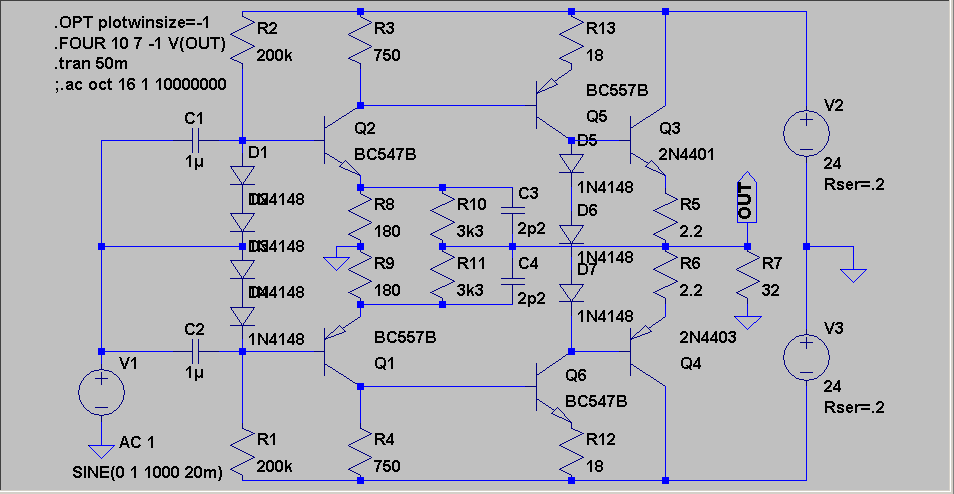

Ich hänge listigerweise mal ein Konzept eines symmetrischen
Kopfhörerverstärkers an.  Nicht, daß ich grad Lust hätte, das Ding zu
bauen - ich möchte damit nur zeigen, daß man einen Lautsprecher nicht
ausschließlich mit einem Operationsversärker betreiben kann. Vielleicht
findet sich ja ein Audiophiler, der das Konzept mit Leben erfüllt ;)

Ja, diese Art Schaltungen ist altbekannt und war vor etwa 30 Jahren
"in". Ich würde auch nochmal die Dimensionierung prüfen, durch R12/13
fließen etwa 100mA, bisschen viel für Q5/6 und wozu dann noch eine
Endstufe?

Ich wage nicht zu behaupten, das Konzept sei falsch.
Ich möchte nur gern herausfinden, ob das Operationsverstärkerkonzept
wiklich das aktuelle und überhaupt Non-Plus-Ultra ist oder ob wir uns
vielleicht in dieser Hinsicht genauso auf eingefahrenen Bahnen bewegen,
wie es auch kürzlich die Diskussion um die "1000uF Faustregel" gezeigt
hat.
Übrigens fließen durch R12-R13 "nur" ca. 30-40mA, was freilich für den
gewählten Transistor zuviel Wärme bedeuten dürfte. Drei Stufen in dieser
Anordnung sorgen für ausreichende Schleifenverstärkung, dachte ich..??

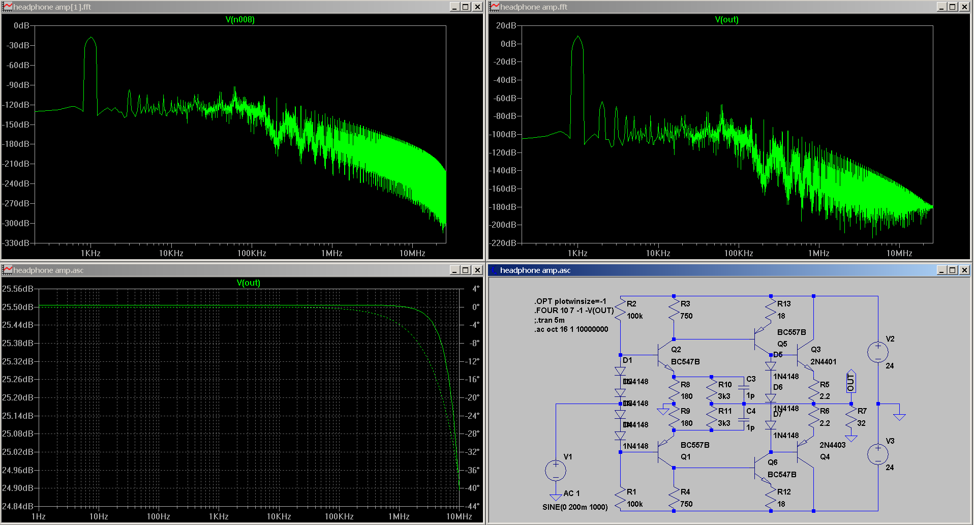

Hmm, ich sehe im Spice Error Log eine THD von 179 Prozent,
wie du sie mit deinen Direktiven berechnet hast,
das kann nicht wahr sein, so schlimm sieht das Signal nicht aus.
Aber ganz allgemein gilt, daß ein Verstärker schon ohne
Gegenkopplung möglichst linear sein sollte, damit mit
Gegenkopplung die Linearität wirklich gut werden kann.
OP #3353354
@Hoppla
du wolltest was hübsches. Bild anbei. Hab noch zwei, drei Werte
verändert.
@ MaWin
Fourier ist nit optimiert, mit ...-V(OUT) ist der Fehler im log weg.
Offene Verstärkung sagt mir das Simulationsprogramm ca. 900-1000, das
ist gut genug. Offen läßt sich in der Simulation 2f mit wenigen mV und
3f mit noch weniger mV an OUT sehen. Da sich derartige Verzerrungen
(10-fach stärker) gut als "Röhrensound" oder "warmer Klang" verkaufen
lassen, stört mich das nit ;) Zumal die geschlossene Schleife in der
Simulation diese Verzerrungen noch soweit reduziert, daß
Nichtlinearitäten in der fft Berechnung im großen und ganzen untergehen.
V1 aus der Software generiert (oben links) kommt bei fft fast genau so
schlecht weg wie OUT (oben rechts). - Das läßt sich beseitigen, aber
dann rechnet meine Daddelkiste länger als ich brauche, diesen Text hier
zu schreiben.
Überraschend schön übrigens der Frequenzgang, den die Simulation aus dem
bißchen Vogelfutter rausrechnet. Hab's mal angehängt. Wie ich bereits am
Anfang schrieb, dies ist eine Beispielsimulation. Für einen realen
Aufbau muß die Verlustleistung der Transistoren berücksichtigt werden,
und ich werd's nit aufbauen. Ich brauche keinen Kopfhörerverstärker.. ;)

Ich sehe in deiner Schaltung zumindest keinerlei Vorkehrungen gegen
DC-Drift am Ausgang oder gar Temperaturkompensation - du verlässt dich
mehr oder weniger darauf, das sich das schon irgendwie zwischen den
Dioden und den Transistoren ausgleicht.
Das ist ja gerade der Grund für die klassische Operationsverstärker
Schaltung. Bei der hast du Drift und Verstärkung einfach besser im Griff
und kannst diese Parameter frei festlegen.

Gegenüber deiner Schaltung hat es schon mal den Vorteil, dass man sehr
kleine und stabile Offsetwerte erreichen kann. Die komplementären
Transistoren sind eben nicht genau gleich und die
Vorspannungseinstellung mit den 4 Dioden ergibt auch eine resulierende
Drift von ~2mV/K.
Toll, wenn ich V(OUT) gegen -V(OUT) ersetze, entfällt in meinem LTSpice
kommentarlos der ganze Fourier Block in der Ausgabe.

Gast #3357118
Die Schaltung oben ist im Prinzip die vereinfachte Schaltung eines
current feedback OPs (statt der Dioden am Eingang sitzen da eher 2
Emitterfolger: das gibt dann auch gleich eine bessere Symmetrie) als
nicht invertierender Verstärker.
So wirklich schlecht ist die Schaltung auch nicht, aber halt auch nicht
so anders als die normalen Verstärker. Was eventuell noch fehlt ist die
gezielte Begrenzung der Bandbreite der Regelschleife - ob die Schaltung
so unter allen Umständen stabil ist und nicht schwingt müsste die
Simulation zeigen. Ein Nachteil ist allerdings das die Eigenschaften der
Transistoren/Dioden eingehen und ohne Abgleich ggf. etwas Offset
entsteht. Wirklich bessere Eigenschaften würde ich von der Topologie
aber auch nicht erwarten, vor allem nicht bei der einfachen Ausführung
mit eher geringer Gegenkopplung.
Eine Induktive oder ähnliche Last wird ggf. schon simuliert, genau so
wie der Ausgangswiderstand der Versorgung. Gegen Brummen und Asymmetrie
der Versorgung sind die Schaltungen meist recht tolerant - auch das kann
man mit simulieren, bzw. in der Simulation überprüfen.
