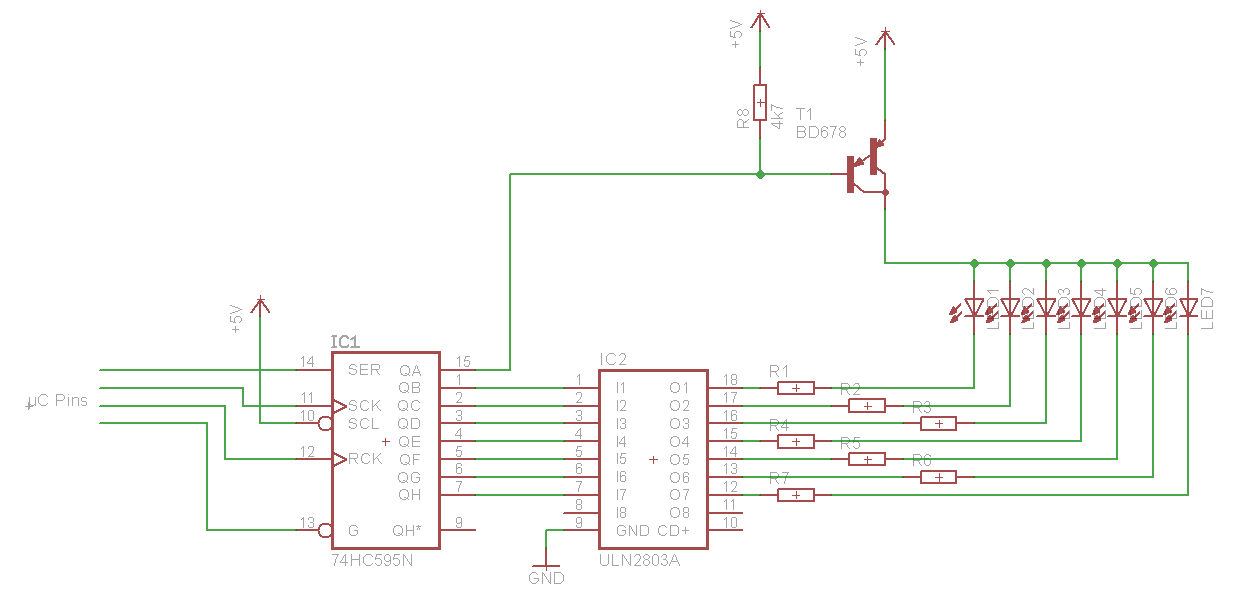

ich will nur mal kurz fragen ob die Schaltung im Anhang funktioniert.
Ich weiß, dass die Schaltung für die paar Leds viel zu überdimensioniert
ist, aber mir geht es nur mal um die Funktion und später sollte es
einmal ein Led cube werden.
Mein größtes bedenken liegt bei dem PNP Darlington Transistor "T1" ob
dieser richtig beschaltet ist.
Wenn ich das richtig verstanden habe schaltet dieser nur dann durch,
wenn das Signal auf der Basis LOW ist, stimmt das?
Den Pull-up Widerstand verwende ich dafür damit die Basis nicht in der
Luft hängt.
mfg
Severin

Ohne das Datenblatt heraus gegraben zu haben ist dein ULNxxx soweit mir
bekannt "nur" ein Transistor-Array... Dann fehlen die Widerstände an den
Basen (ist das der Plural von Basis?).
Vorwiderstand für BD678...
Versorgung für IC1 fehlt.
R8 kannste dir Sparen glaub ich wegen dem nicht-Tri-State-Output von
IC1.
Sonst sehe ich auf den Ersten Blick keine Fehler.
Gruß Michaela

Ja stimmt der Vorwiderstand für den BD678 fehlt.
Bei dem ULN2803A benötige ich keine Widerstände, weil diese schon
integriert sind.
Der "IC1" kann seine Ausgänge mit dem Eingang "G" ausschalten und
dadurch werden alle Ausgänge hochohmig, somit benötige ich schon einen
Pull-up Widerstand.
mfg
Severin
Nein.
Der ULN2803 kostet 1.4V, der BD678 auch 1.4V, die LED mindestens 2.1V
(rot) bis 3.6V (blau), bleibt nichts übrig für den Vorwiderstand.
Du bräuchtest mindestens 7V damit sie funktioniert, und hast dann ein
Problem mit T1 am mit 5V versorgten Ausgang.
Nimm lieber P-Kanal MOSFETs wie IRF7328, und statt dem ULN gleich
Konstanstromtreiber wie CAT4016 (spart den Widerstand), dann gehen auch
3.6V LEDs an 5V.

von Helge A. (besupreme)
Da Cubes gern gemultiplext werden, könnte das mit dem TLC schwierig
werden..??
Wieviel Strom bei welcher Spannung ziehen die LED? - Wenn's 'nur' 100mA
sind, fallen am ULN vieleicht 1V ab. Am Darlington auch. Vielleicht
könntest du statt Darlington besser so einen nehmen -
http://www.reichelt.de/IRL-IRFZ-Transistoren/IRLML-6401/3/index.html?&ACTION=3&LA=2&ARTICLE=108742&GROUPID=2896&artnr=IRLML+6401
der läßt sich auch gleich mit CMOS 5V gut ansteuern.

von S. L. (slelektronik)
Danke für die vielen Antworten.
Kann ich statt dem BD678 auch den IRF9Z34N P-MOSFET nehmen?
(Datenblatt:
http://www.irf.com/product-info/datasheets/data/irf9z34n.pdf)
Welche Spannung fällt dann bei dem MOSFET ab? (kenn mich mit den
Datenblättern nicht so gut aus)
Bei dem ULN2803 fällt eine Spannung von ca. 0,6V ab wenn ich immer nur
eine Led ansteuere.
Die Helligkeit werde ich über das Programm steuern.

von MaWin (Gast)
Nein, denn woher willst du die -5V bekommen, die zur Ansteuerung -10V
unter deinen 5V erforderlich wären ?
> eine Led ansteuere.
Mit 20mA ? Dann brauchst du keinen 2803.
Mit 100mA (für 5 Reihen a 20mA LEDs oder 10 Reihen a 10mA) wären es laut
Datenblatt
http://www.engr.usask.ca/classes/EE/392/DataSheets/ULN2803.pdf
0.8V, bei 160mA (8 Reihen a 20mA LEDs) um 1V.

von MaWin (Gast)
P-Kanal
LogicLevel, also ein angegebener RDSon bei 4.5V
ausreichender Strom (so viel, wie ALLE LEDs zusammen brauchen)
ausreichende Spannung (5V schafft jeder)
und eben dein Extrawunsch: Das Gehäuse.
