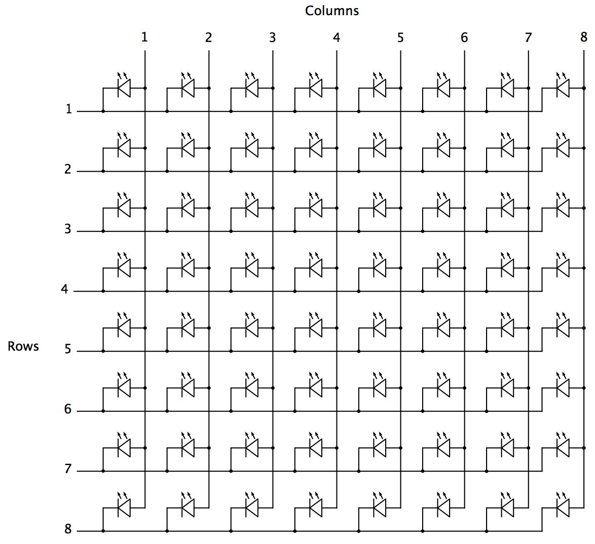

Der MAX7219 kann ja 8 led-displays mit gemeinsamer kathode
betreiben..oder auch ein 8x8 led-matrix modul mit gem. Kathode. ..
Nun gebit es wohl auch einen MAX7218 für gemeinsame Anoden...
Ich kann doch eigentlich auch ein led-matrix-midul mit gemrinsamen
Anoden mit dem MAX7219 betreiben wenn ich das Modul quasi andersrum
anschließen. ..dem MAX ist es doch egal das das Modul andersrum
angeschlossen ist...
...oder?

So ein modul wird mit dem MAX und dem led matrix modul aufgebaut. ...mit
gem. Kathode. ...
Due trafe war ja ob mal das Modul quasi "drehen" kann und eins mit gem.
Anode benutzen kann....
Dem MAX ist es egal ob das led modul andersrum angeschlossen
ist...hauptsache das modul leuchtet...
Bei einer 8x8 led matrix ist es doch egal wie er multiplext...ob von
oben nach unten oder von links nach rechts. ..
Oder Denkfehler?
Was ist das für ein LED-Matrix-Modul? Sind da schon Vorwiderstände
integriert? Wenn nicht, dann haben die Zeilen eine gemeinsame Anode und
die Spalten eine gemeinsame Kathode (oder umgekehrt, je nach
Betrachtungsweise), und du kannst das Modul natürlich wahlweise an einem
MAX7219 oder an einem MAX7218 betreiben.

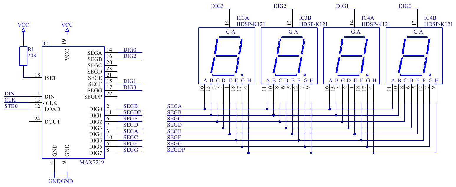

Ist nicht egal. Bei gemeinsamer Kathode muss der Segmenttreiber den
Strom für eine LED liefern und der Digittreiber den Strom für max. 8
LEDs aufnehmen. Dafür sind die ausgelegt:
Digit Drive Sink Current      320mA
Segment Drive Source Current  -40mA
Wenn man das Ganze mit gemeinsamer Anode betreibt müsste der
Segmenttreiber den Strom für max. 8 LEDs liefern. Das wären dann 5mA pro
LED. Vielleicht rechts ja.
MfG Spess
von Peter D. (peda)
Ooch nöö.
Bei 7S mit gemeinsamer Anode werden natürlich erst alle A-Segmente
angezeigt, dann alle B, alle C usw.
Der Segmentstrom ist nun der 8-fache und wird vom MAX7219 von den
Digitausgängen geliefert. Es paßt also alles und die Anzeigen sind exakt
gleich hell, wie bei gemeinsamer Kathode.
Jetzt verstanden?
Denke das das doch egal ist....im angehängten Bild idt eine led matrix
mit gemeinsamer kathode....dreht man das bild jetzt hat man gemeinsame
Anoden. ....es ist also beides da...
Der MAX weis ja nicht ob das modul Falsch rum eingebaut ist... man muss
nur das platinenlayout dementsprechend anpassen..

von Peter D. (peda)
Anbei der Schaltplan für 4 Digits Common Anode.
Die krumme Anschlußbelegung ist für ein einfacheres Layout.
Im Programm sind das ja eh Defines, kostet also kein extra Code.
