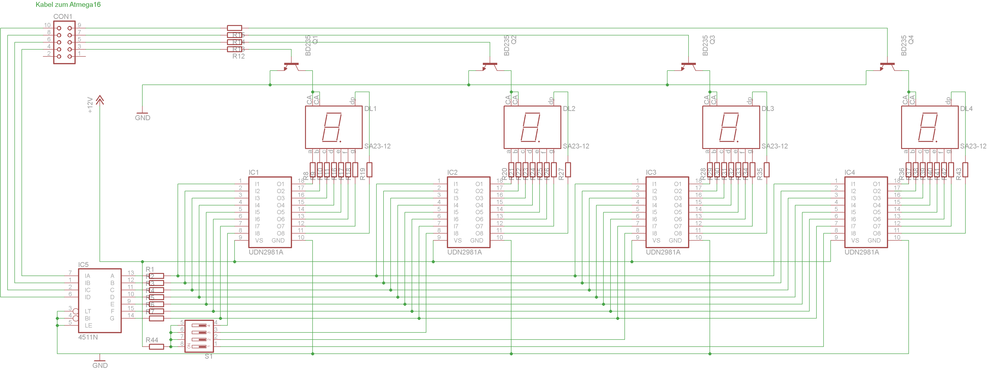

ich will 4 7-Segmentanzeigen (SC23-12SRWA) mittels Atmega32 ansteuern.
Jedoch reicht der Strom des Atmega nicht aus und ich hatte an einen
Treiber IC UDN 2981 gedacht oder ein Optokoppler array.

Hier mein Vorschlag für die Schaltung. Ich will sie demnächst
entsprechend aufbauen. Kann mal wer schauen, ob die Schaltung noch
Fehler enthält?
CON1 Pin 1 und 2 wird mit Masse belegt.
von Wolfgang (Gast)
- Das Gnd-Symbol unterhalb von U5 scheint nicht am Netz zu hängen
(Junction fehlt)
- Wozu sollen R1..7 gut sein. Der UDN2981 hat TTL CMOS-kompatible
Eingänge.
- Falls am µC die IO-Pins nicht knapp sind, kann man ganz auf den
BCD-7Segment Decoder verzichten und das den µC über Tabelle erledigen
lassen.
von Frank M. (frankswelt)
Die R1 - R7 (2,2 KOhm) wollte ich als Schutz nehmen gegen zu hohe
Ströme, aber eigentlich nicht nötig.
Den BCD Wandler nehm ich, da ich am Atmega16 noch einen Port für
Binärsignale brauche und über SPI mit einem A/D Wandler kommunizieren
will.
von Wolfgang (Gast)
> will.
Dann könntest du die LED Anzeige auch über SPI ansteuern, z.B. über
74HC595 und brauchst dann nur ein Chip-Select Signal
http://www.mikrocontroller.net/articles/AVR-Tutorial:_Schieberegister#Ansteuerung_per_Software
