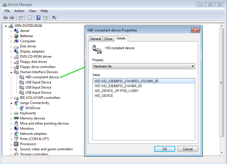

von Hartmut (Gast)
ich habe das Problem gelöst:
im Verzeichnis "Atmel Studio 6.1\tools\JTAGICE3" gibt es die Datei
"jtagice3.xml", darin ist bei der USB-Connection die PID falsch:
AVRTOOL/Connection/ProductId war auf 0x2110 und habe es auf 0x2140
geändert,
so wie ich es vom Geräte-Manager angezeigt bekommen habe;
mfG Hartmut.
Hartmut schrieb:
> habe es auf 0x2140 geändert,
Grmpf.  Gibt es das JTAGICE3 jetzt mit zwei PIDs?  Das ist ja
grauenhaft.  (Meins hat sehr wohl noch eine 0x2110.)

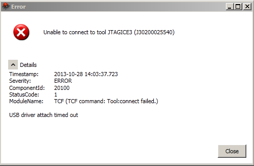

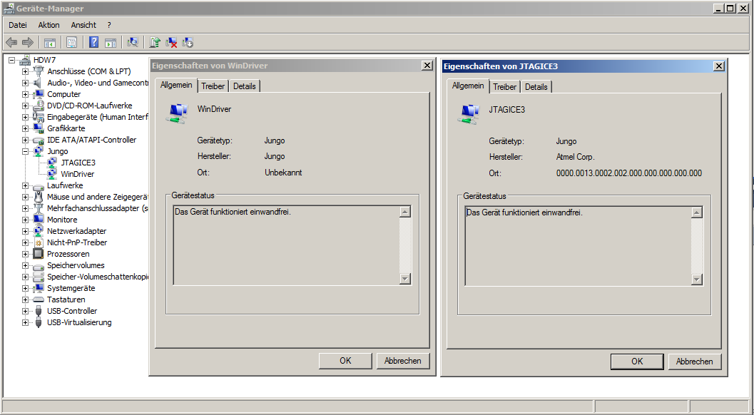

von Hartmut (Gast)
ich habe mal eine Auszeit genommen und jetzt sitze ich wieder
bei AtmelStudio6.1 und nicht funktionierenden JTAGICE3,
die Treiber scheinen zu funktionieren (nach Geräte-Manager, siehe Bild)
aber mit AS6.1 kann ich nicht damit arbeiten (siehe Bild)
"TCF (TCF command: Tool:connect failed.)";
mein System: Windows7 64bit;
hat noch jemand eine Idee?
Gruß Hartmut.

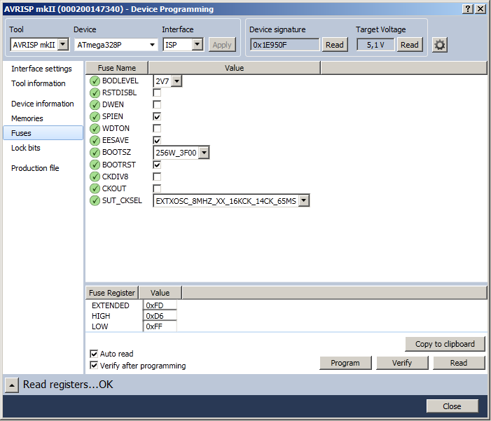

von Hartmut (Gast)
zur Ergänzung:
mit einem "AVRISP mkII" funktioniert es,
damit kann ich aber nicht debuggen;
Gruß Hartmut.

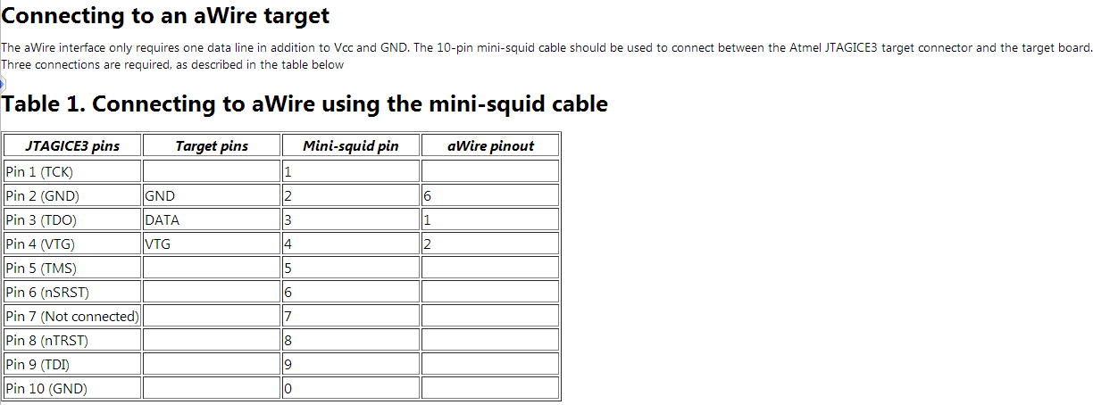

von Rene H. (Gast)
Hallo Hartmut,
das habe ich aus dem Online Help von AVRStudio 6.1. Das könnte Dir
helfen.

von spess53 (Gast)
Hi
>helfen.
Das ist aWire. DebugWire sieht anders aus:
Pin 2 (GND)  GND
Pin 4 (VTG)  VTG
Pin 6 (nSRST)  RESET
Allerdings kommt man mit dieser Minimalbeschaltung nicht mehr aus dem
DebugWire-Mode heraus. Dazu ist eine vollständiger ISP-Anschluss
notwendig:
Pin 1 (TCK)  SCK
Pin 2 (GND)  GND
Pin 3 (TDO)  MISO
Pin 4 (VTG)  VTG
Pin 6 (nSRST)  /RESET
Pin 9 (TDI)  MOSI
MfG Spess
von Hartmut (Gast)
Hallo Rene,
ich nehme die Belegung für "debugWIRE" und nicht aWire,
und jetzt funktioniert es;
mir war nicht bewusst das in der Hilfe vom AS auch die Debug-/JTAG-Tools
enthalten sind;
vielen Dank nochmal;
Gruß Hartmut.

Beim Nachschauen der Geräte-ID im Gerätemanager war ich darüber
gestolpert, das die Treiber fürs ICE3 nich garnicht installiert waren,
und dachte mir, na ohne Treiber, kein Wunder.... Aber auch nach dem
Installieren selbiger gehts nicht. Was das einmalige Funktionieren des
Debug-Modus um so verwirrender erscheinen lässt, so ganz ohne Treiber...
Und wenn ich im Studio auf Tools klicke, um Einstellungen zu machen und
Fuses auslesen zu können usw, kommt auch immer erst einmal diese
Meldung, aber nachdem ich auf stop waiting geklickt habe, kann ich dann
die Fuses auslesen...

Bei meinem Kollegen lief's auf Anhieb.
Findet er denn im Gerätemanager das Gerät überhaupt?  Das muss da
wie gezeigt als “HID-compliant device” (oder wie auch immer sie das
ins Deutsche übersetzen mögen) auftauchen, bei Doppelklick taucht
dann eine ziemlich nichtssagende Box auf.  Erst, wenn du dort auf
“Details” gehst und “Hardware Ids” auswählst, siehst du anhand der
Zahlen (0x3EB / 0x2141), dass das das Atmel-ICE ist.
von Dennis X. (Gast)
Ja, so ein Gerät finde ich, allerdings bei mir mit 0x3EB / 0x2140
AVR Studio 5 findet mein JTAG gar nicht mehr und mit dem 6.1er Studio
hab ich das Update auf die neuste Firmware Version gemacht.
Dennis X. schrieb:
OK, stimmt.  0x2141 ist das Atmel-ICE, du hast ein JTAGICE3.
