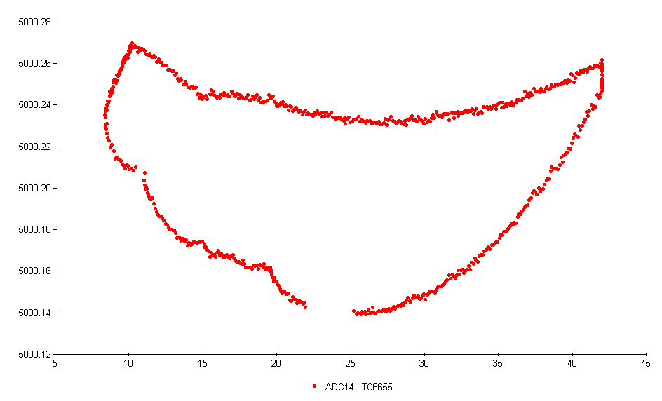

von Arc N. (arc)
Moritz A. schrieb:
> http://www.maximintegrated.com/datasheet/index.mvp/id/1700 ist wie ich
> das sehe initial etwas genauer, aber temperaturabhängiger.
MAX6325C 0.5 ppm/°C typ., 1.0 ppm/°C max.
LM399A 0.3 ppm/°C typ., 1.0 ppm/°C max. (allerdings mit deutlich
besserer Langzeitstabilität)
LTC6655B 1 ppm/°C typ., 2 ppm/°C max.
Temperaturkurven können gemessen und per Software korrigiert werden.
Kalibriert werden müssen die Referenzen sowieso, wenn die Genauigkeit
besser als etwa 10 bis 12-Bit werden soll.
von Anja (Gast)
Dann korrigier mal schön.
Anbei ein Beispiel (Temperaturgang) eines LTC6655.
Für eine Korrektur brauchst Du Bauteile die reproduzierbar sind.
Also Hysteresefrei, Alterungsstabil und Feuchtigkeitsstabil.
Gruß Anja
