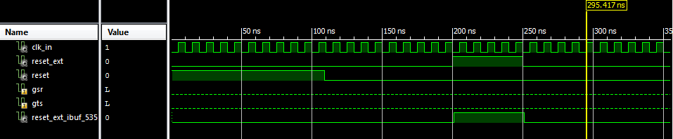

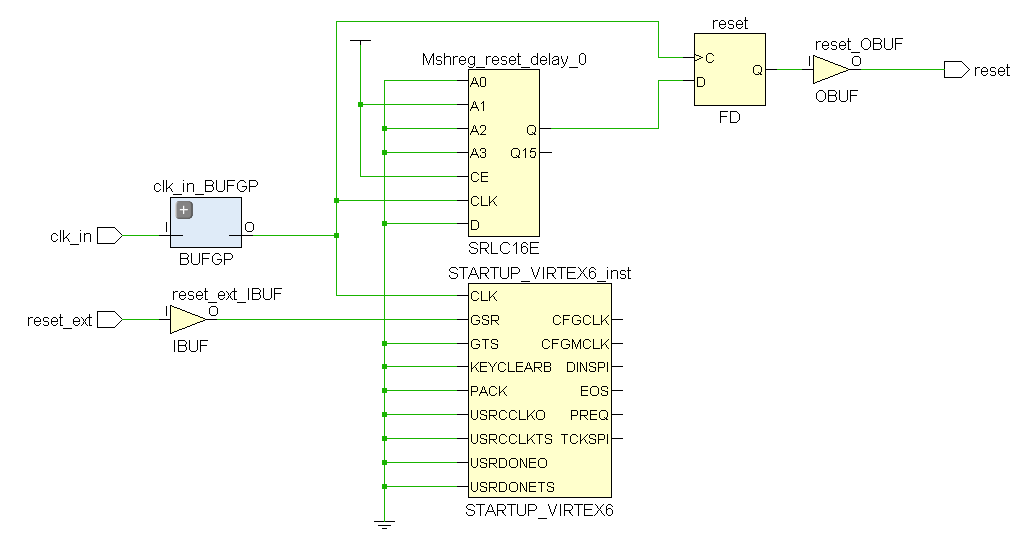

Hey, ich kämpfe nun schon seit einiger Zeit mit dem Startup_Virtex6
Block von Xilinx. Mein Ziel dabei ist das interne Reset Netz zu
verwenden um das FPGA in einen definierten Zustand zu bringen (alle FF
zurück in den Initialzustand).
Der angefügte Code ist nur zum Test. Mein gewünschtes Ergebnis wäre,
dass nach einem reset_ext Impuls das FPGA zurück gesetzt wird und
dadurch ein reset Signal entsteht (ja kompliziert - aber wie gesagt nur
zum Test). Nun passiert aber genau gar nichts. Insbesondere kommt mein
reset_ext Impuls nie beim Startup Block an - GSR bleibt 'L' - warum? Was
mach ich hier falsch?

  -- STARTUP_VIRTEX6: STARTUP Block, Xilinx HDL Libraries Guide, version 14.1
30
  STARTUP_VIRTEX6_inst : STARTUP_VIRTEX6
31
  generic map (
32
    PROG_USR => FALSE -- Activate program event security feature
33
34
  port map (
35
    CFGCLK => open, -- 1-bit output Configuration main clock output
36
    CFGMCLK => open, -- 1-bit output Configuration internal oscillator clock output
37
    DINSPI => open, -- 1-bit output DIN SPI PROM access output
38
    EOS => open, -- 1-bit output Active high output signal indicating the End Of Configuration.
39
    PREQ => open, -- 1-bit output PROGRAM request to fabric output
40
    TCKSPI => open, -- 1-bit output TCK configuration pin access output
41
    CLK => clk_in, -- 1-bit input User start-up clock input
42
    GSR => reset_ext, -- 1-bit input Global Set/Reset input (GSR cannot be used for the port name)
43
    GTS => '0', -- 1-bit input Global 3-state input (GTS cannot be used for the port name)
44
    KEYCLEARB => '0', -- 1-bit input Clear AES Decrypter Key input from Battery-Backed RAM (BBRAM)
45
    PACK => '0', -- 1-bit input PROGRAM acknowledge input
46
    USRCCLKO => '0', -- 1-bit input User CCLK input
47
    USRCCLKTS => '0', -- 1-bit input User CCLK 3-state enable input
48
    USRDONEO => '0', -- 1-bit input User DONE pin output control
49
    USRDONETS => '0' -- 1-bit input User DONE 3-state enable output
50
51
52

#3359207
Den Spaß hatte ich auch schon mal. Liegt ganz einfach daran, dass das
Simulationsmodell für die Primitive quasi leer ist und das Ding somit
nicht wirklich simuliert werden kann. Schau mal in
C:\Xilinx\14.6\ISE_DS\ISE\vhdl\src\unisims\primitive das
STARTUP_VIRTEX6.vhd an. Da steht nix drin.
