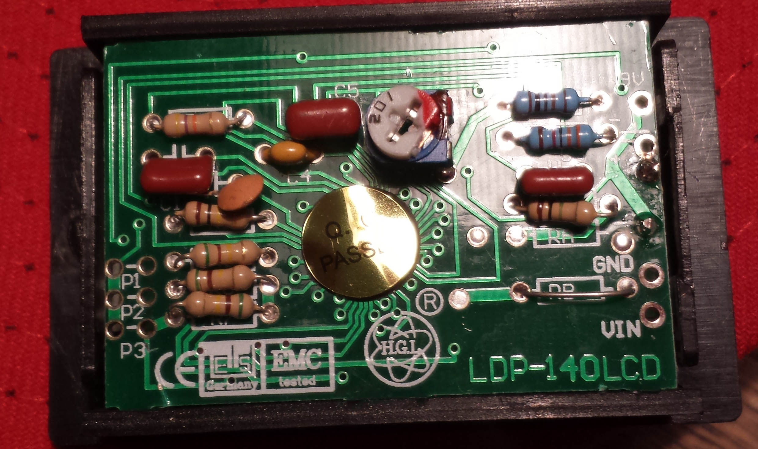

Hallo allerseits,
ich möchte mir an den "Dummy Load" von Dave Jones
(http://www.youtube.com/watch?v=8xX2SVcItOA ) dieses Voltmeter
anschließen:
http://www.reichelt.de/Messinstrumente-LCD/LDP-140-LCD/3//index.html?ACTION=3&GROUPID=5099&ARTICLE=36409&SHOW=1&START=0&OFFSET=16&;
Dazu habe ich jedoch vorher zwei Fragen:
Zum einen: Die Anleitung gibt folgenden Hinweis: "ACHTUNG!
Eine gleichzeitige Versorgung des Messgerätes und Messung
der Versorgungsspannung ist mit diesem Modul nicht möglich."
Verstehe ich das richtig, dass ich somit das Model mit einer eigenen
Batterie versorgen muss und es nicht mit der gleichen Stromquelle, mit
der ich auch den OpAmp betreibe, nutzen kann?
Zum anderen: Wie schließt man das Ding konkret am besten an? Genügt es,
einfach verzinnte Schaltlitze an Vin, GND etc. zu löten? Lässt man das
PCB dafür in seinem Gehäuse? Und wie löte ich am besten Ra und Rb ein?
Dort befindet sich ja schon etwas Lot bzw. statt RB ja sogar schon ein
Draht. Knipse ich den einfach weg, löte den Rest raus und packe dann die
Widerstände rein?
Vielen Dank für eure Hilfe!
Philipp

Also normalerweise sollte da 0000 stehen, wenn keine Spannung am
Messeingang anliegt. Könnte es tatsächlich defekt sein?
Zu Ra und Rb; Das sind die beiden Widerstände mit denen du einen
Spannungsteiler aufbaust, denn das Ding misst nur 0-200 mV.
Marcus
