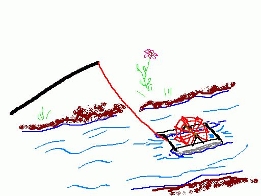

Aber stellt es Euch mal so vor: Man hat einen Bach. Und da hängt man
das Ding dann rein und es soll "relativ" ausgeben wie schnell er
läuft, ...
mfg Flo
von Zoo L. (zooloo)
Na dann bau doch einen kleinen schwimmer (siehe bildchen) mit
unterschlächtigem schaufelrad, den du an so ner art angel von oben in
die bachmitte setzt (bzw. dorthin, wo er am schnellsten strömt, aber
nicht in die nähe eines hindernisses). Die strömungsgeschwindigkeit an
der hauptstromlinie knapp unter der wasseroberfläche ist vermutlich die
nützlichste messgrösse, und solch ein schwimmer kann sich ja mit dem
wasserstand heben und senken. Das was er misst, hängt zwar mit dem
gesamten wasserdurchfluss des baches trotzdem nur stark nichtlinear
zusammen, ist dort aber immerhin aussagekräftiger als z. b. in
irgendeinem festen abstand über dem boden.
gruss
zooloo
von Läubi (Gast)
Würde auch das Wasserrad nehmen, da du einfach anhand der Drehzahl die
Strömunggeschwindikeit messen kannst.
