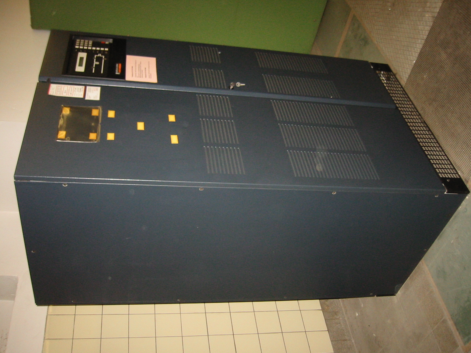

Hat jemand Verwendung für eine 125kVA USV mit Batterien, mit
Fernanzeige, Doppeleinspeisung, ... Voraussichtlich ab Oktober
verfügbar.

wenn Du 550A einphasig vom Netz abnimmst ist Dir der Hass Deiner
Nachbarn und des Energieversorgers gewiss.
Nein, es ist eine 400V Anlage
Die USV selbst ist nicht so groß, ca. 180x120x80 oder sowas in der Art

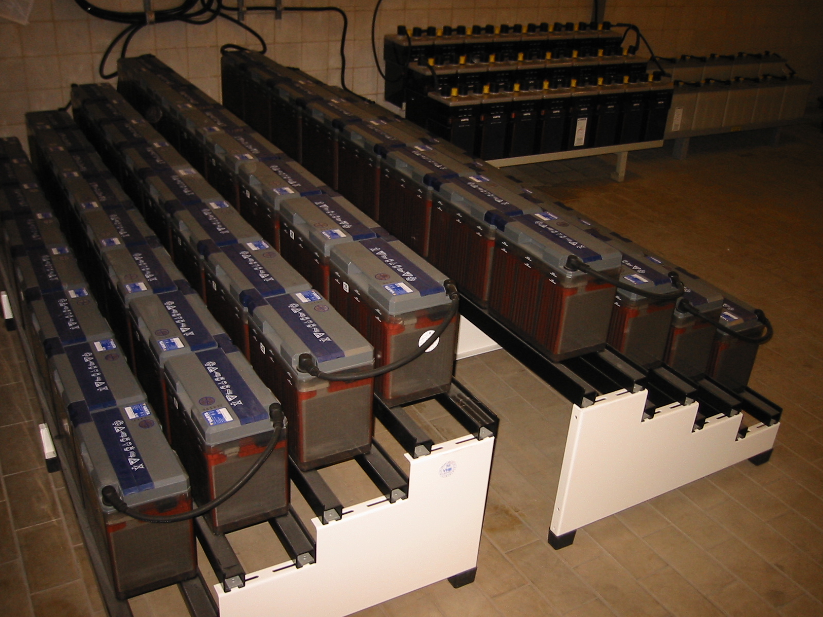

und höchstens 1t. Die Akkus sind ein Extra-Raum

4. Seh ich das richtig, dass da jeweils 32 akkus in reihe liegen?
5. Die akkus könnte man ja "eigentlich" einzeln per hand einladen.
Falls allerdings 375 kWh stimmte, wären das im fall von bleibatterien
(ca. 30 Wh/kg) zusammen rund 11 tonnen! uff Irgendwas stimmt da
hoffentlich nicht.
Nun warte ich gespannt - danke schon mal für deine antworten. :)
gruss
zooloo
von tex (Gast)
zu 1 wird nicht mehr gebraucht
zu 2 Online
zu 3 kein Typenschild dran und ich habe keine Musse in den
Datenblättern zu blättern 900kg sind aber realistisch
zu 4 so ist es
zu 5 genau so
die Akkus liefern 46kwh die 375 hatte ich mal über den dicken daumen
aus der Brückenzeit und der Leistung kalkuliert. Das Teil fährt aber
wohl nicht volllast insofern war die Berechnung wohl fehlerbehaftet.

4 rund 400 V speicherspannung, hui - kannst du noch ein wort sagen zum
zustand, zumindest wie viele jahre gelaufen?
5 ok, das klingt wahrscheinlicher
Noch unklar zu 3: wie nah kommt man ran mit nem lkw, und sind auf dem
verbleibenden weg stufen zu überwinden? Stehen eventuell zum verladen
geeignete hubwerkzeuge vor ort zur verfügung? Eine ransportmöglichkeit
für die ca. 2,5 t habe ich in aussicht, aber keinen gabelstapler.
gruss
zooloo
von tex (Gast)
Stapler und Hubwerkzeuge sind kein Problem. Die Anlage läuft seit ca 10
Jahren und ist gut gewartet. Die Akkus sind auch erst vor 1 oder 2
Jahren alle überprüft worden, einige sind sogar neu, glaube ich.
Die Anlage wird von uns demontiert, in die Niederspannungsanlage kommt
mir kein Besucher rein. Danach steht sie praktisch auf dem Hof. Die
Akkus werden von uns demontiert und abgeklemmt, danach kannst Du sie
die Treppe hochtragen.
