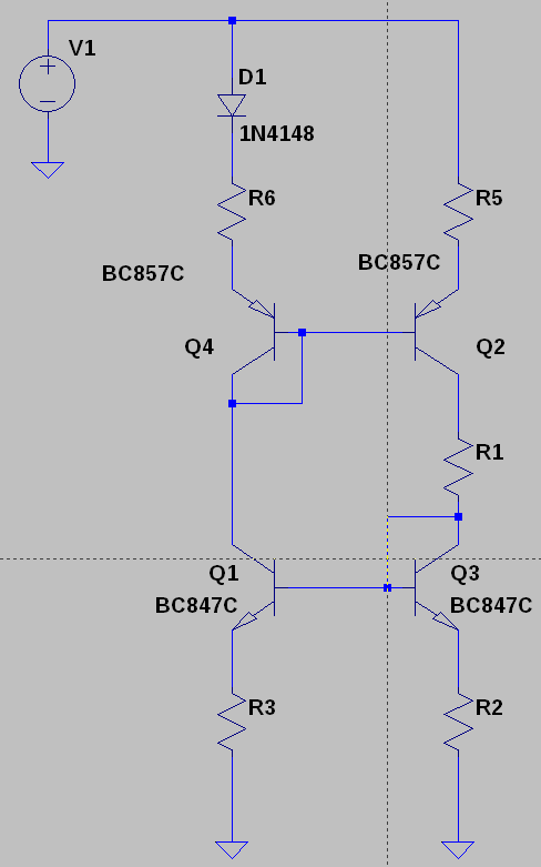

ich möchte gerne bei dem angefügten Stromspiegeloszillator den Negativen
Widerstand welcher sich am Emitter von Q2 einstellt in Abhängigkeit von
R1,R2,R3,R5,R6 berechnen.

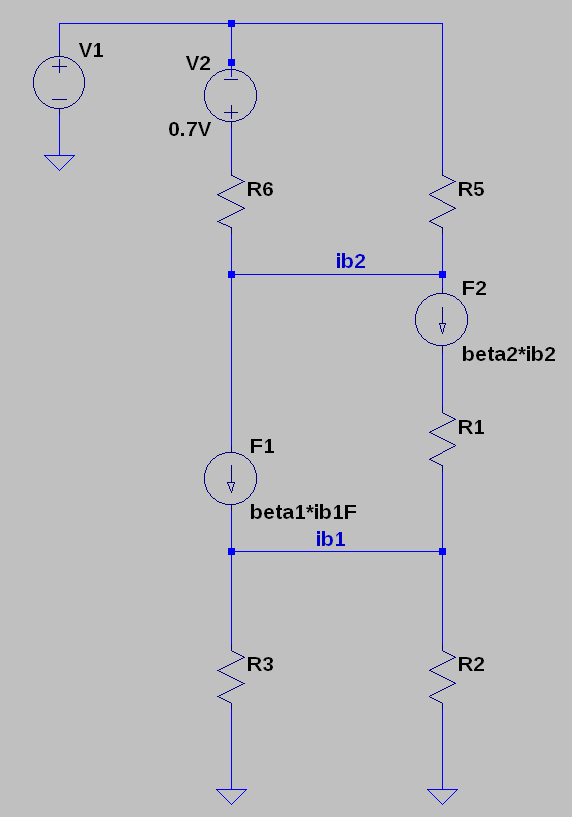

Die Transistoren würde ich durch gesteuerte Stromquellen simulieren, den
Spannungsabfall an der EB Diode und den Basiswiderstand vernachlässigen,
und über die Maschenregeln ein LGS aufstellen, damit bekomme ich die
Maschenströme, aber wie komme ich zum Widerstand am Emitter von Q2??
Hat jemand ne gute Idee?
Gruß Dietmar
1.
R1 brauchst du nicht. Wenn der begrenzt, dann ist die Schaltung eh
sinnlos.
2.
R2=R3
3.
Statt D1 wird ein Transistor genommen (Basis mit Kollektor verbinden).
Ergebnis aus der Simulation:
Der negative Widerstand ReQ2 ist dann ca. -R6-Ut/Ic .
Parallel dazu liegt der positive Widerstand R5.
