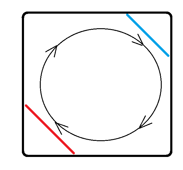

Hi! Beschäftige mich bei meiner Abschlussarbeit gerade mit der Peltier-Technik. Ich brauche aber ein Peltier Element, bei dem kalte und Warme Seite räumlich getrennt sind (also nur per Kabel verbunden). Habe aber nirgends so etwas gefunden. Theoretisch müsste es doch möglich sein, wenn man die Leiter A und B als Kabel ausführt? Dann könnten die Kontaktpunkte beliebig weit voneinander entfernen. (Das Bild stellt zwar den Seeback Effekt dar, aber stellt euch einfach eine Spannungsquelle statt dem Voltmeter vor) Kennt vielleicht jemand sogar einen Hersteller von sowas?

>> doch auch die lötstellen erwärmen oder? > > Ich dachte du willst kühlen? ich meinte auf einer Seite erwärmen und auf der anderen kühlen Kai: Ich habe eine Box mit feuchter Luft. Die Luft im Innneren will ich entfeuchten. Mit dem kalten Ende des Peltier Elements will ich einen Kondensationspunkt erzeugen um das Wasser aus der Luft zu bekommen. Mit der warmen Seite möchte ich die Luft wieder erwärmen, damit die Temp. in der Box annähernd gleich bleibt. Ich dachte mir wenn ich beide Seiten wie im Bild anordne erreiche ich vielleicht eine kleine Luftsrömung, um so schnell wie möglich zu trocknen.

Diplom Projekt schrieb: > Mit der warmen Seite möchte ich die Luft wieder erwärmen, damit die Temp. in > der Box annähernd gleich bleibt. Damit würde es dort drinnen wärmer, denn den Wärmetransport gibt's nicht umsonst, es entsteht dabei Verlustwärme. Also wäre die Lösung ein Peltier zum Kühlen und ein extra Widerstand zum Heizen.

Diplom Projekt schrieb: > Mit dem kalten Ende des Peltier Elements will ich einen > Kondensationspunkt erzeugen um das Wasser aus der Luft zu bekommen. Du machst dir das Leben unnötig schwer. Zweige einen Luftstrom aus deiner Box ab, führe ihn auf der kalten Seite des Peltiers vorbei und dann auf der warmen, so dass er genauso warm in die Box rein geht, wie vor dem Abzweigen. Zusätzlich kannst du das Gegenstromprinzip nutzen, bei dem die abgezweigte Luft schon von der zurückströmenden vorgekühlt wird. Einen Teil der Wärme des Peltiers muss sowieso nach draußen abgeleitet werden, weil die Energie, die du elektrisch ins Peltier reinsteckst und die Kondensationswärme von der Feuchtigkeit, nicht als Wärmeenergie in der Box landen darf, sonst heizt sie sich auf.
Danke für die zahlreichen Antworten/Ratschläge :-) Dann werde ich es wohl mit der Heatpipe oder dem abgezweigt Luftstrom umsetzen.
