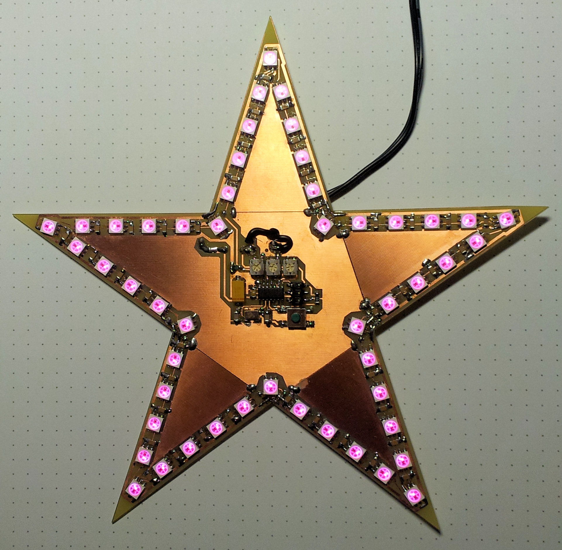

hätte gern gewußt, ob man in eagle ein sternförmiges (5eck) board von
ca. 200mm außendurchmesser (evtl. nachträglich noch veränderlicher
durchmesser) zeichnen kann? gibts da 'nen *.ulp o.ä. dafür, oder wie
geht man vor?
wie geht das...bin ratlos?!?
beispiel... so ungefähr soll's aussehen.
reise

danke. der stern wurde in eagle erstellt. stellt sich schon wieder eine
neue frage - wie wird eine platine aus dem script. so wie es jetzt ist,
lassen sich keine bauteile plazieren.

SET WIRE_BEND 2; wire (p 10 54) (p 30 90) (p 10 126) (P 30 162) (p 10
198) (p 30 234) (p 10 270) (p 30 306) (p 10 342) (p 30 18) (p 10 54);
funktioniert in version 5.10 auch. der stern hat im 1:1 ausdruck auch
die gewünschte größe. nur die von mir in *.brd plazierten bauteile
stehen in keinen verhältnis zum "stern". sprich sie sind kaum zu sehen.
da stimmt was nicht, aber was?

Wenn du einen "echten" Fünfeckstern ('Pentagram') wie auf deinem ersten
Bild haben willst, dann muss der äußere Radius, das 2,618fache des
inneren sein (siehe auch: 'Goldener Schnitt').
CHANGE LAYER 20; GRID MM; SET WIRE_BEND 2; WIRE (p 100 54) (p 261.8 90)
(p 100 126) (P 261.8 162) (p 100 198) (p 261.8 234) (p 100 270) (p 261.8
306) (p 100 342) (p 261.8 18) (p 100 54);

habe das obenstehende gerade mal ausprobiert... so sieht der stern wie
auf meinen foto aus. das probeweise darauf plazierte bauteil wirkt aber
nach wie vor winzig...
wenn ich auf den von mir gemachten 1:1 ausdruck ein smd lege wirkt das
wesentlich größer???
von HuGo (Gast)
Na der Stern hat auch 26cm im Durchmesser, passt also nicht ganz auf
DinA4 . Ansonsten passt es schon. Der SMDer ist wirklich klein (<10mm),
dann wirkt er auf dem Stern winzig.
Ich weiß jetzt auch warum du (scheinbar) keine Bauteile platzieren
kannst :)
Du hattest fast alle Layer ausgeblendet, vorallem 21, 23, 25 in denen
die Bauelemet gezeichnet sind. Deswegen hast du die Bauelement nicht
gesehen. Platziert hat Eagle sie vermutlich schon. Blende mal alle Layer
mit 'DISPLAY ALL' ein.

...gerade probiert. der stern soll, wie ich ganz oben schrieb ca.20cm
durchmesser haben. in der mitte soll ein wenig smd-elektronik mit
attiny44, quarz und ein paar einstellreglern drauf - umlaufend dann 50
RGB-SMD WS2812B. mit layer aus oder ein habe ich schon probiert. das
ganze existiert schon mal im *.lay format (sprintlayout) ich hät's aber
gern in eagle gehabt. anbei mal ein bild davon. so kann ich noch ein
wenig dranrumwerkeln....habe da noch'n paar einfälle.
es gibt aber programm seitig nichts wirklich tolles um das *.lay und
viel arbeit in eagle umzumodeln.
