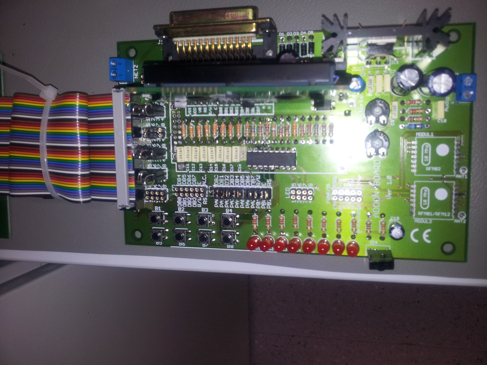

stehe seit tagen vor einem Problem bei dem ich nicht mehr weiter komme.

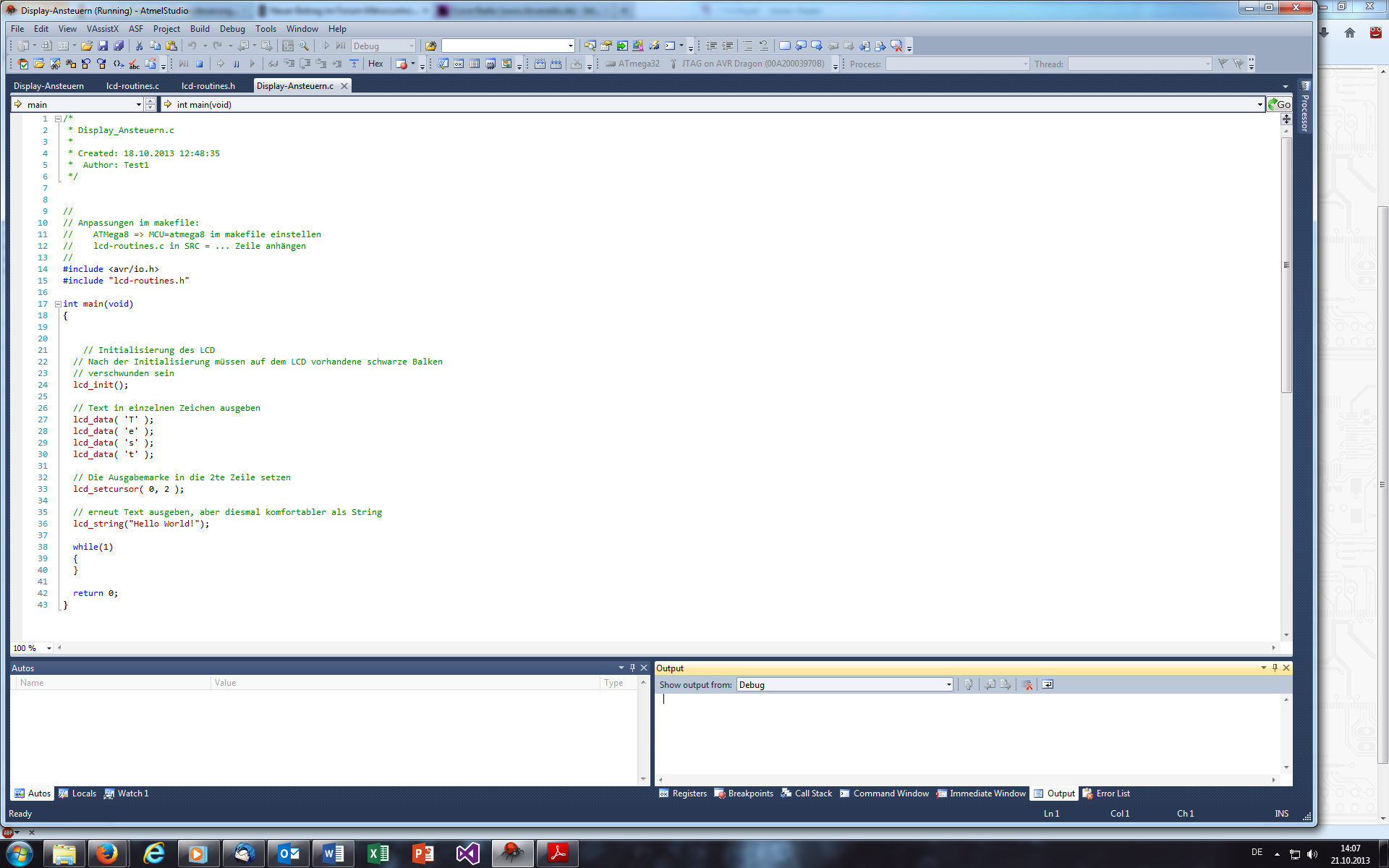

Simple Aufgabe ich möchte das mein display i-was anzeigen soll. Deswegen
habe ich mal zur Sicherheit das Testbeispiel im AtmegaStudio Projekt
übernommen. Die libery also lcd-routine.h habe ich natürlich geändert:
einmal die Taktfrequenz und die Pinbelegung. Dennoch wenn ich dieses
Programm ausführe zeigt mir nur mein Display das standard initialisierte
Balkenbild:( Jezt weiss ich nicht wo und was ich jetzt falsch gemacht
habe, ob es jetzt am programm liegt oder an der Verdrahtung selber. Ich
habe mein Atmel Addon Board V1.0 am Atmel Evaluation-Board Version 2.0.1
angeschlossen.
Zusätzlich hänge ich noch oben mein Programm mit den beiden library und
meine verdrahtung am board. Leider war mir der Schaltplan von diesem
board nicht so einleuchtend und weiss jetzt nicht ob ich alles so
richtig mit jedem pin verbunden habe, die betonnung liegt auf richtig!

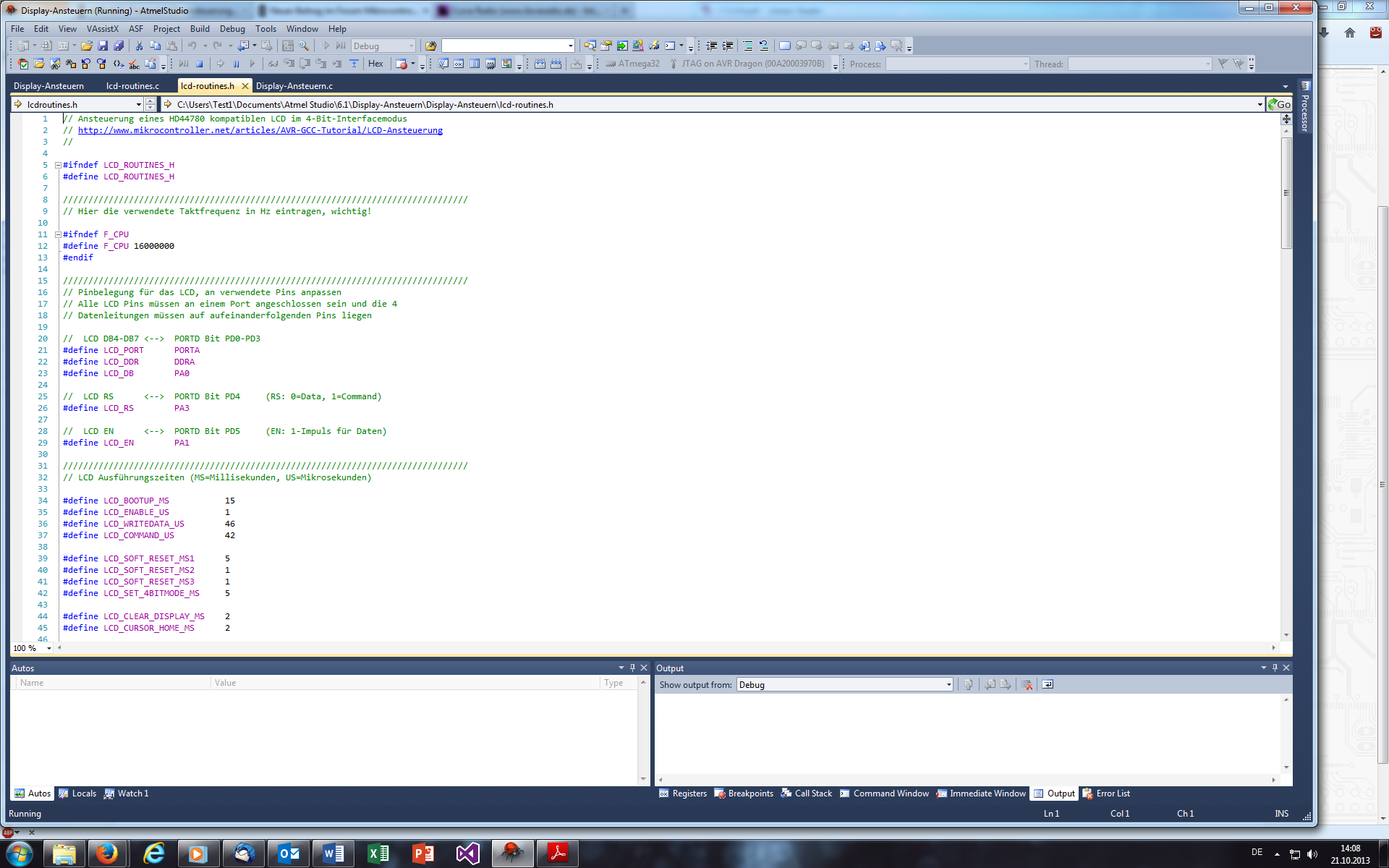

von Felix (Gast)
hi,
deine Belegung passt nicht.
Die Datenleitung leigen bei dir von PA0 - PA3
Auf PA3 liegt aber auch gleichzeitig 'RS' und auf PA1 auf 'EN'.
mfg

im moment muss ich ja nur hier in diesem folgenden Code was ändern:
#ifndef LCD_PORTS
#define LCD_PORTS
#define LCD_PORT      PORTD
#define LCD_DDR       DDRD
// 4 Bit LCD Datenbus DB4-DB7, das unterste Bit DB4 kann auf den Portbits 0..4 liegen
//  LCD DB4-DB7 <-->  PORTC Bit PC0-PC3
#define LCD_DB        PD0
// LCD Steuersignale RS und EN
//  LCD RS      <-->  PORTC Bit PC4     (RS: 0=Data, 1=Command)
#define LCD_RS        PD4
//  LCD EN      <-->  PORTC Bit PC5     (EN: 1-Impuls für Daten)
#define LCD_EN        PD5
#endif // LCD_PORTS

Damit hast du jetzt erst mal grundsätzlich 2 Ports benannt, über die die
Kommunikation abgewickelt wird. Ob die Pinnummern stimmen, weiß ich
nicht. Die kann man auf dem Photo so schlecht lesen. An der
Steckerleiste stehen sie aber dabei, so dass du die nur kontrollieren
brauchst.

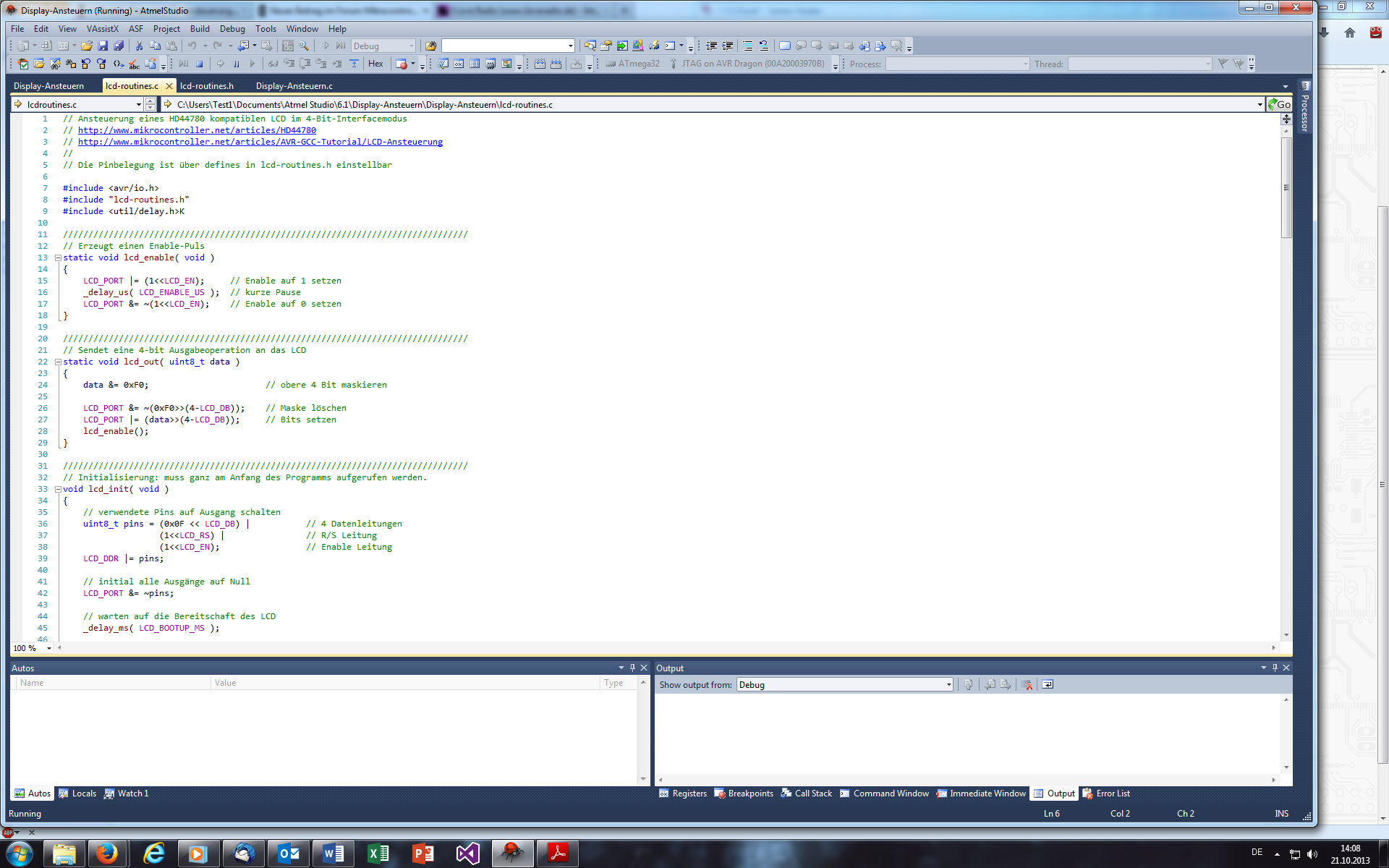

nach deiner großen hilfe :) sehe dann das routinen programm etwa so aus
also wäre es  zumindest das richtig
// Ansteuerung eines HD44780 kompatiblen LCD im 4-Bit-Interfacemodus
// http://www.mikrocontroller.net/articles/HD44780
// http://www.mikrocontroller.net/articles/AVR-GCC-Tutorial/LCD-Ansteuerung
// Die Pinbelegung ist über defines in lcd-routines.h einstellbar
#include <avr/io.h>
#include "lcd.h"
#include <util/delay.h>
// Erzeugt einen Enable-Puls
static void lcd_enable( void )
  LCD_CTRL_PORT |= (1<<LCD_EN);        // Enable auf 1 setzen
  _delay_us( LCD_ENABLE_US );       // kurze Pause
  LCD_CTRL_PORT &= ~(1<<LCD_EN);      // Enable auf 0 setzen
// Sendet eine 4-bit Ausgabeoperation an das LCD

106
  lcd_out( data<<4 );           // dann die unteren 4 Bit senden
107
108
  _delay_us( LCD_COMMAND_US );
109
110
111
112
// Sendet den Befehl zur Löschung des Displays
113
void lcd_clear( void )
114
115
  lcd_command( LCD_CLEAR_DISPLAY );
116
  _delay_ms( LCD_CLEAR_DISPLAY_MS );
117
118
119
120
// Sendet den Befehl: Cursor Home
121
void lcd_home( void )
122
123
  lcd_command( LCD_CURSOR_HOME );
124
  _delay_ms( LCD_CURSOR_HOME_MS );
125
126
127
128
// Setzt den Cursor in Spalte x (0..15) Zeile y (1..4)
129
130
void lcd_setcursor( uint8_t x, uint8_t y )
131
132
  uint8_t data;
133
134
  switch (y)
135
136
    case 1:    // 1. Zeile
137
    data = LCD_SET_DDADR + LCD_DDADR_LINE1 + x;
138
    break;
139
140
    case 2:    // 2. Zeile
141
    data = LCD_SET_DDADR + LCD_DDADR_LINE2 + x;
142
    break;
143
144
    case 3:    // 3. Zeile
145
    data = LCD_SET_DDADR + LCD_DDADR_LINE3 + x;
146
    break;
147
148
    case 4:    // 4. Zeile
149
    data = LCD_SET_DDADR + LCD_DDADR_LINE4 + x;
150
    break;
151
152
    default:
153
    return;                                   // für den Fall einer falschen Zeile
154
155
156
  lcd_command( data );
157
158
159
160
// Schreibt einen String auf das LCD
161
162
void lcd_string( const char *data )
163
164
  while( *data != '\0' )
165
  lcd_data( *data++ );
166
167
168
169
// Schreibt ein Zeichen in den Character Generator RAM
170
171
void lcd_generatechar( uint8_t code, const uint8_t *data )
172
173
  // Startposition des Zeichens einstellen
174
  lcd_command( LCD_SET_CGADR | (code<<3) );
175
176
  // Bitmuster übertragen
177
  for ( uint8_t i=0; i<8; i++ )
178
179
    lcd_data( data[i] );
180
181

#define  LCD_PORT  PORTC
#define  LCD_DDR  DDRC
#define  LCD_CTRL_PORT    PORTB
#define  LCD_CTRL_DDR    DDRB
habe ich schon definiert :)
von Karl H. (kbuchegg)
Ja.
Aber du musst das auch in deinem Code BENUTZEN!
Das kann nicht sein, dass im Code
   PORTA = ....
steht.
Da muss
  LCD_PORT = ....
stehen!
(Jetzt mal abgesehen davon, dass das so im Code der Init Funktion
überhaupt nicht stehen soll. Denn um 1 Nibble auszugeben gibt es die
Funktion lcd_out für die erste Initialisierung zur Umshcaltung in den
4-Bit Modus und ab dem Zeitpunkt ist lcd_command ALLEINIG dafür
zuständig Kommandos an das LCD zu übergeben)
Ich scheine irgendwie ein Problem damit zu haben, dir klar zu machen,
dass es nicht reicht, wenn ein Code so irgendwie funktioniert.
Codequalität definiert sich auch dadurch, wie gut er wartbar bzw. an
andere Gegebenheiten adaptierbar ist. Dazu gehört auch, dass man
'Wissen', wie zb Portbenutzung und Belegung NICHT quer über x Funktionen
verstreut, sondern an einer Stelle sammelt.

Hier ist mein projekt:)
gerne würde ich wissen ob es auch möglich wenn ich ein langen text in
der ersten spalte ausgeben möchte dass mir das display auch diesen
anzeigt:)
