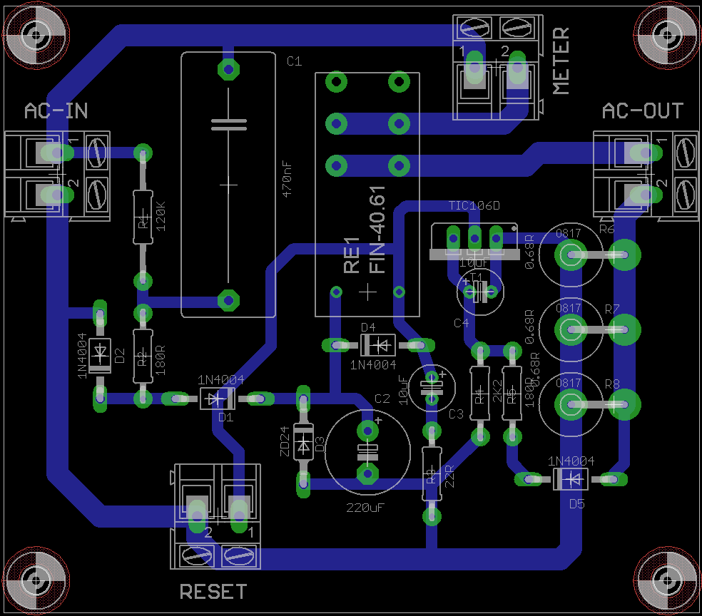

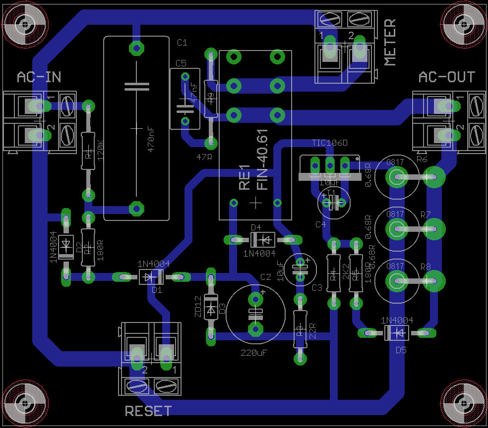

Könntet mal einen Blick über die Platine werfen ? Die Schaltung stammt aus Elrad von 1984 Dimensioniert auf 230V AC und 5A MaWin und Co ihre Kommentare bitte woanders !
oder eine Single-layer

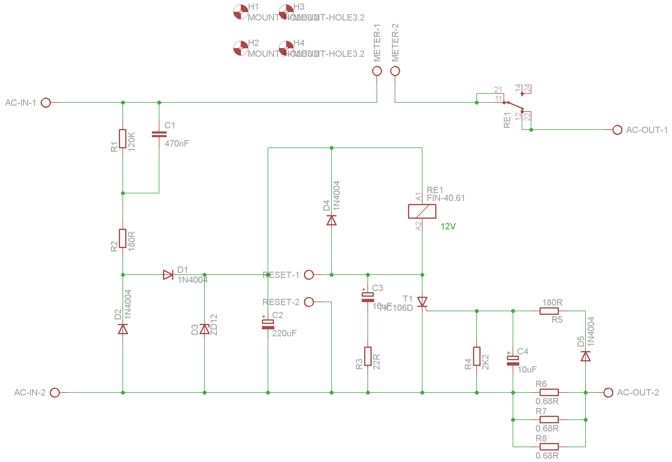

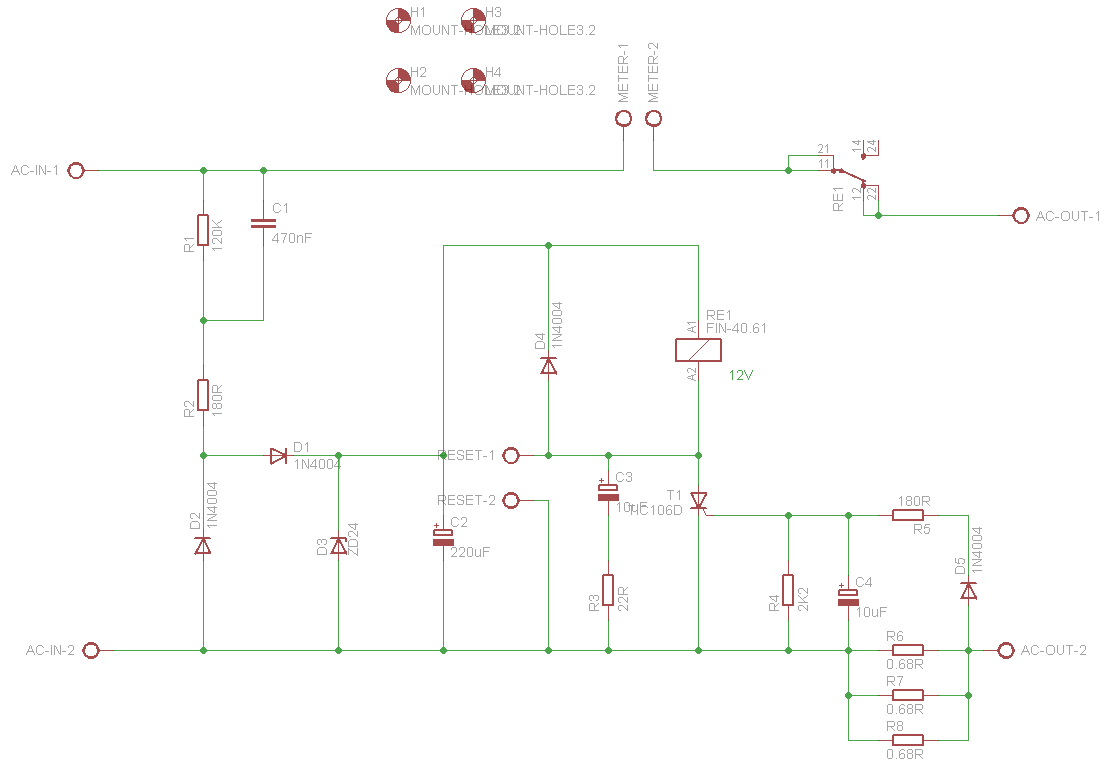

Zündet der Thyristor wirklich schon bei 0.4V ?
Also der Widerstandswert R6 sollte so berechnet werden : R6 = 1.2V / I max In meinem Fall Wäre dann 1.2V / 5A = 0.24 Ohm P = 1.2V * Imax In meinem Fall wäre dann 1.2V * 5A = 6W Ich habe 2 x 0.68 Ohm genommen mit jeweils 11W Ansonsten alle Werte aus der tabelle in dem Beitrag entnommen.
#3369314
Thomas der Bastler schrieb: > Ich habe 2 x 0.68 Ohm genommen mit jeweils 11W Du hast 3x 0.68 Ohm genommen :-) Aber das passt schon in etwa. Die Zündspannung liegt zwischen 0.4 und 0.6V beim Thyristor. Und wenn man 3x 0.68 Ohm und 5A rechnet, kommt man auf 1.13V, abzüglich der 0.7V von D5 kommt man auf 0.43V am Gate.
#3369338
http://de.rs-online.com/web/p/leitungsschutzschalter/3123673/?origin=PSF_421178|alt da würde ich lieber so was nehmen
Wenn du die Bauteile ein wenig verschiebst, bekommst du mehr Kupfer unter. Das könnte dafür sorgen, daß deine Leistungswiderstände sich bei dauerhaften knapp 5A nit selbst auslöten ;) ZD24V und 12V Relais beißt sich. @Tom - laangweilig :D
#3369358
Thomas der Bastler schrieb: > MaWin und Co ihre Kommentare bitte woanders ! Wenn du es sowieso besser weißt frag nicht. Thomas der Bastler schrieb: > Dimensioniert auf 230V AC und 5A 5A und diese einlagige Platine mit 35µm Kupfer von denen beim Ätzen noch 25 bleiben. Ganz toll.
Helge A. schrieb: > ZD24V und 12V Relais beißt sich. Ups..Tippfehler Helge A. schrieb: > Wenn du die Bauteile ein wenig verschiebst, bekommst du mehr Kupfer > unter. Das könnte dafür sorgen, daß deine Leistungswiderstände sich bei > dauerhaften knapp 5A nit selbst auslöten ;) Mehr Kupfer..Ok..aber warum sollte bei der Schaltung "dauerhaft" 5A fließen ? Die Sicherung löst bei 5A ( etwa ) aus Darf ich den original Beitrag als PDF hier posten ?
#3369363
Thomas der Bastler schrieb: > Mehr Kupfer..Ok..aber warum sollte bei der Schaltung "dauerhaft" 5A > fließen ? Die Sicherung löst bei 5A ( etwa ) aus Deine Leiterbahn löst früher aus. Thomas der Bastler schrieb: > Darf ich den original Beitrag als PDF hier posten ? Wenn du die Rechte daran hast ja.
#3369376
Thomas der Bastler schrieb: > Mehr Kupfer..Ok..aber warum sollte bei der Schaltung "dauerhaft" 5A > fließen ? Die Sicherung löst bei 5A ( etwa ) aus Jetzt stell dir vor, es fließt so viel Strom, daß die Auslösung gerade so nicht stattfindet (zum Beispiel 4,8A). Der Strom muß aber dann wirklich dauerhaft fließen dürfen, ohne daß sich die Platine in Rauch auflöst. Wenn die Leiterbahnen zum Beispiel 2mm breit sind, und 5A darüber fließen, hast du eine Erwärmung von knapp 33 Grad bei einseitigen Platinen. Ich weiß nicht, wie breit deine Leiterzüge sind, aber du kannst dir das selbst ausrechnen: http://www.leiton.de/leiton-tools-leiterbahnerwaermung.html

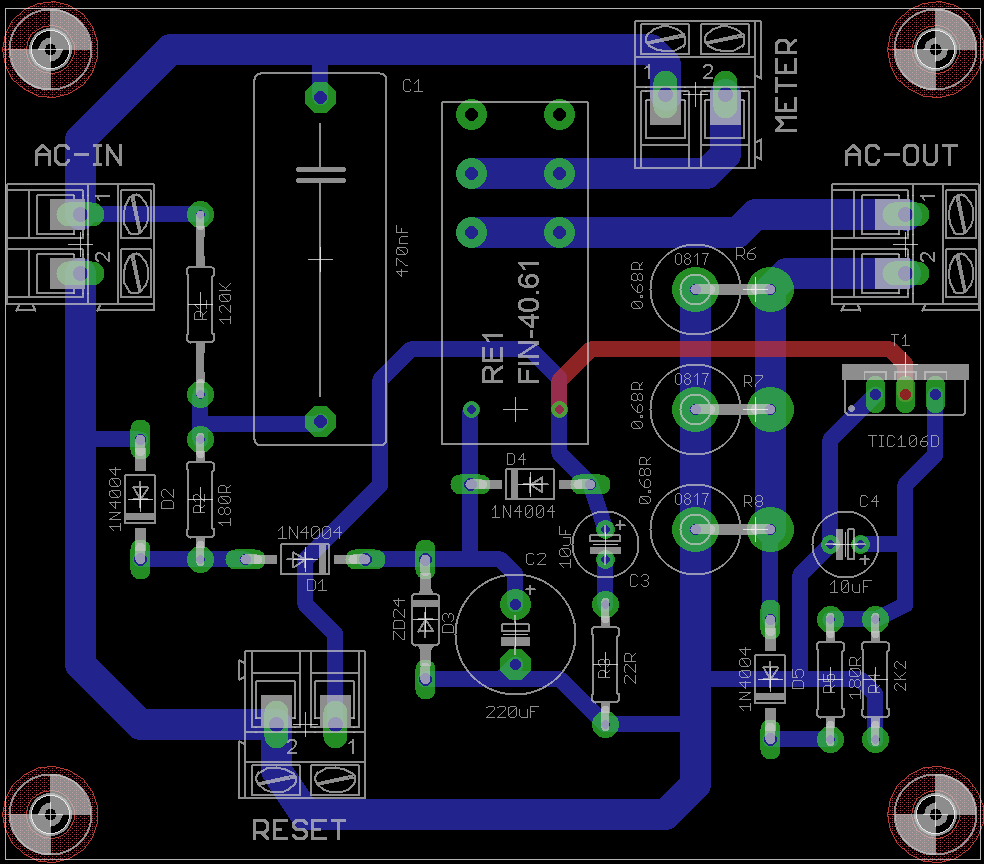

Nun mit mehr Kupfer. Dicke 3.81 mm MaWin, Du weißt ja, daß ich sehr viel Wert auf Deine Meinung lege !
#3369398
Da währe ich nicht so sicher. Board Single kann ich nur schätzen, aber
wenn mich nicht alles täuscht sind das etwa 5mm breite auf den
kritischen Leiterbahnen. Die Klemmen sind mit AC beschriftet, zwischen
Auslösestrom und RMS ist also noch Wurzel 2 einzuplanen, das passt dann
schon so langsam.
Deine Überstromerkennung erkennt nur die positive Halbwelle. Sie ist
also für je 10ms "blind". Wenn das nicht stört kann man das mit der
gebotenen Vorsicht durchaus mal so in Betrieb nehmen.
Ich befürchte allerdings das die 15mA durch C1 nicht reichen werden das
Relais dauerhaft geschlossen zu halten.
viel Erfolg
Hauspapa
Wenns soweit Ok ist, wobei ich denke, habe mal gehört, die Schaltungen aus den früheren Jahren, Elrad, Funkamateur und Elektor, waren durchaus OK. Ich werde mal die PCB beim Jakob bestellen und mal schauen, wie es funzt ! Für C1 nehmen ich diesen hier : http://www.reichelt.de/Wima-FKP1-MKP10/MKP-10-630-470N/3/index.html?&ACTION=3&LA=3&ARTICLE=31982&GROUPID=3150
#3369415
Wenn Deine Leiterbahnbreite jetzt 3,8mm ist solltest Du Dir für den Bereich der Klemmen noch einmal gegen: http://www.mikrocontroller.net/articles/Leiterbahnabst%C3%A4nde#Praktische_Anwendung prüfen. guten Abend Hauspapa
#3369417
Deine Verschaltung hat noch Konsequenzen, die dir hoffentlich bewusst sind: . Der Reset-Taster muss unbedingt isoliert und für 230V geeignet sein . Das mit D1/D2/D3 sieht auf den ersten Blick irgendwie nicht sehr sinnvoll aus. . Snubber überm Relais ist nie verkehrt. . Überlege dir, ob die Lastwiderstände wirklich stehend verlötet werden sollen. Wenn die Platine nachher hochkant eingebaut ist, geht das in Ordnung. Ansonsten wären liegende Widerstände günstiger für die Abwärme.
Sven P. schrieb: > . Der Reset-Taster muss unbedingt isoliert und für 230V geeignet sein Das ist mir klar. Sven P. schrieb: > . Das mit D1/D2/D3 sieht auf den ersten Blick irgendwie nicht sehr > sinnvoll aus. Was meinst genau ? Sven P. schrieb: > . Snubber überm Relais ist nie verkehrt. Stimmt Sven P. schrieb: > . Überlege dir, ob die Lastwiderstände wirklich stehend verlötet werden > sollen. Es sind 11W Typen also gesamt 33W. Sollte bei max 1.2V * 5 A ausreichend sein. Wegen Wärme
#3369433
Nicht C1 ist das Problem sondern die 220 Ohm des von Dir gewählten Relais. Dir bleiben dann 3-4V an der Spule. Währe ich ein 12V Relais ich würde... Mit einem 24V Relais könnte, nschdem das Relais mit der Ladung aus C2 geschlossen hat, der Haltestrom gerade reichen. Dann (und nur dann) würde ich allerdings eine 30V Z-Diode nehmen, damit C2 auch genügend Ladungen drin hat. Letztlich muss man es wohl auf einen Versuch ankommen lassen. Die Verluste auf der Z-Diode sollte man auch noch im Auge behalten. Viel Erfolg Hauspapa
#3369440
D1,D2,D3 ist absolut nichts Ungewöhliches. èber D1 wird in der negativen Halbwelle C1 geladen. D2 schiebt die Ladungen währen der positiven Halbwelle dann in C2. D3 begrenzt die Spannung während das Relais aus ist. Alles Gute Hauspapa
Ich wollte diesen Typ nehmen als Relais. http://such001.reichelt.de/index.html?ACTION=3;ARTICLE=26575;SEARCH=FIN%2040.51.9%2012V
#3369459
Hauspapa schrieb: > D1,D2,D3 ist absolut nichts Ungewöhliches. èber D1 wird in der negativen > Halbwelle C1 geladen. D2 schiebt die Ladungen währen der positiven > Halbwelle dann in C2. D3 begrenzt die Spannung während das Relais aus > ist. Stimmt, stand auf der Leitung :-)

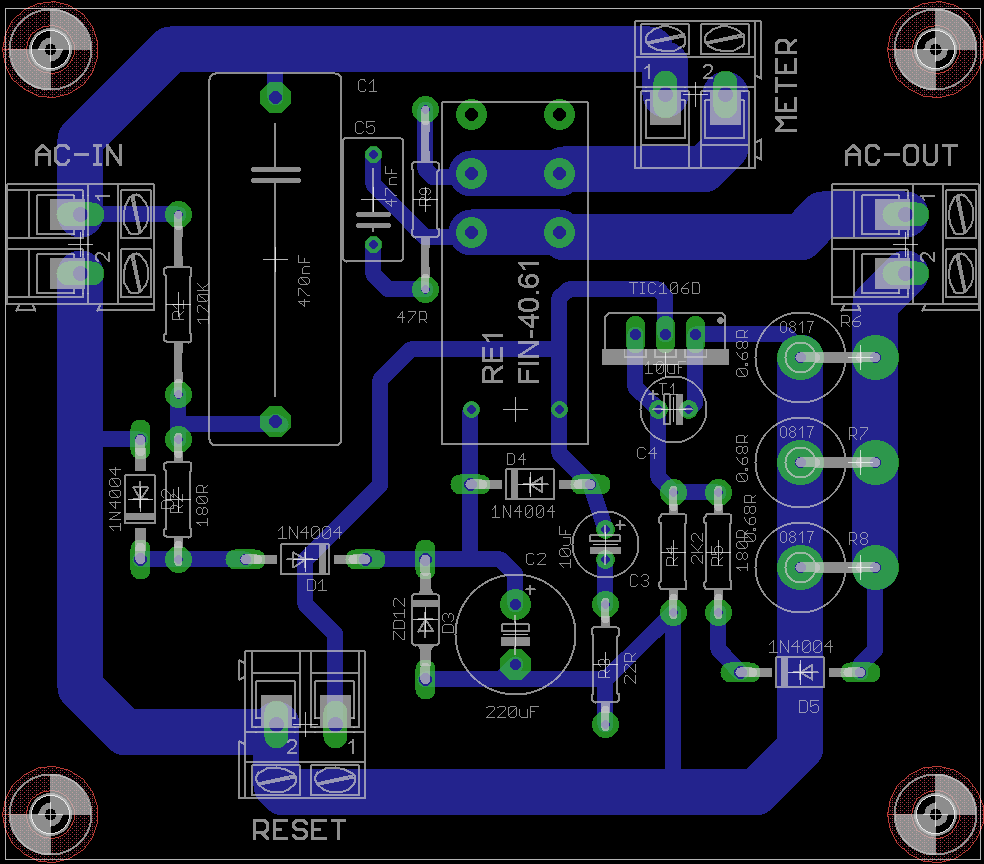

Die Abstände an den Klemmen und vor allem beim Relais sind jetzt schon verdammt knapp. Wenn das so eng werden sollte müsste man dazwischen fräsen.
Mit Snubber

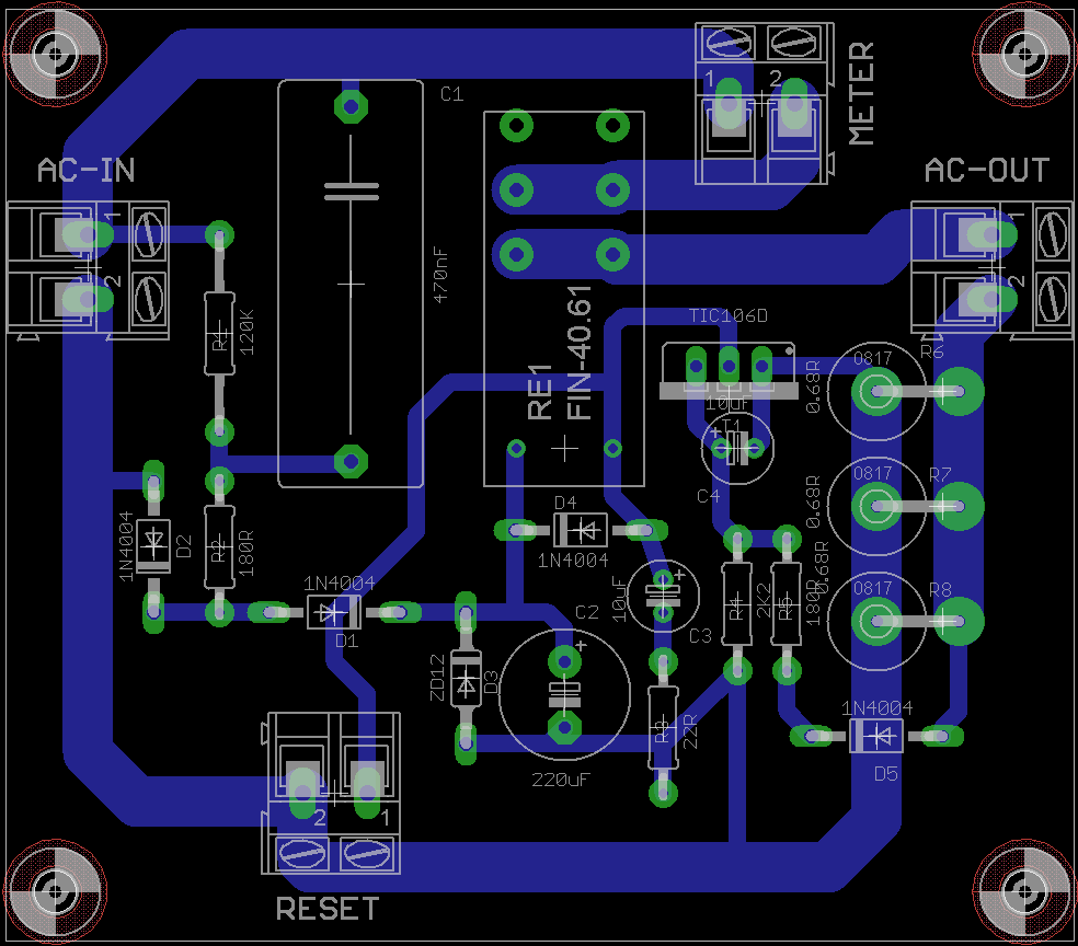

Die Leiterbahndicke ist mit 3.8 mm ist, definitiv zu viel http://www.multi-circuit-boards.eu/uploads/pics/leiterplatten_strombelastbarkeit_2.gif Aus diesem Diagramm würde ich sagen max. 2.5 mm reicht. Demnach gibt es auch weniger Probleme mit der Abständen
Die gleichen Relais gibts auch mit 24V. Die Leiterbahn, auf der direkt die dicken Widerstände stehen, kühlt auch die Widerstände mit. Deswegen mein Hinweis mit dem Selbstauslöten. Wenn dieses Stückchen Leiterbahn sehr breit ist, ist das nit mehr so schlimm. Das wirkt dann als Kühlfläche und die Lötstelle wird nit zu heiß. Mit sehr breit meine ich irgendwas mit 300mil oder lieber bissel mehr. Solche Ecken haben bei alten Fernsehern gern mal zu schmurgeln angefangen, daher meine Vorsicht bei sowas ;) Edith findet Bei viel Strom gibts niemals zu dicke Leiterbahnen. Das Teil kann ja auch mal eine Fehlfunktion haben, und dann schützt dich nur noch der 16A Automat..
So jetzt habe ich die Leiterbahnbdicke etwas verschmälert.

Wegen der Leiterbahnbreiten: Die Leiterbahnen sind zweidimensional! Nicht nur die Breite, sondern auch ihre Länge spielt eine Rolle. Zum Beispiel ist es durchaus sinnvoll, eine dicke Leiterbahn zu nehmen, wenn der Platz da ist (und das ist er bei dir). Und die letzten 5mm zum Lötpunkt der Klemmen macht man sie dann wieder dünner. Damit hat die Leiterbahn trotzdem noch einen viel kleineren Widerstand, als wenn man sie gänzlich dünn ließe. Schau auch nach, ob die Widerstände um 0207-Gehäuse die Netzspannung verkraften. Und dabei bitte den Spitzenwert berücksichtigen...von den 230Veff sieht der Widerstand schlimmstenfalls nämlich ganze 325V.
