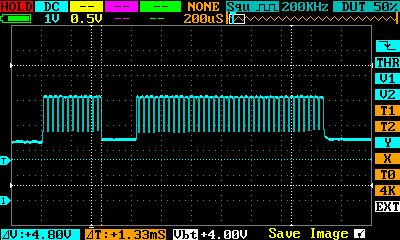

Damit ihr euch ungefähr vorstellen könnt, wie das Signal aussieht habe
ich einmal versucht mit meinem DS203 das Signal, welches an die IR-LED
geht auszumessen (komischweiße messe ich immer eine gewisse
Grundspannung, obwohl laut Multimeter nur vielleicht 0,3-0,6V) anliegen.
Falls noch Fragen aufkommen, beantworte ich diese sehr gerne. ;)
