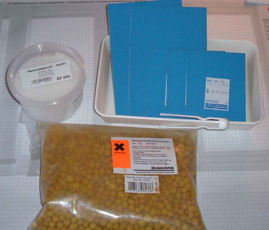

[Biete] Komplettes Starter-Kit zum Platinen Herstellen
Gast #240026
Inhalt:
                                                  Neupreis
+ Ätzschale 180x105mm am Grund              1,95
+ kleine Kunststoffzange        0,50
+ Entwickler (Natriumhydroxid NaOH) ca. 200g          3,26
+ Ätzmittel (Eisen-III-Chlorid, Bungard) ca. 800g  5,95
+ Platinen (Photo-Positiv, Bungard)
  2 Stk: 160x100          5,72
  3 Stk: 75x100          4,98
+ Ätzfester Stift          1,00
+ Arbeitsanleitung (Bungard)
+ Hartmetallbohrer 0,8mm  2 Stk        4,80
+ HSS-Stahlbohrer 1mm  4 Stk        2,00
Ich habe mir die ganzen Sachen letztes Jahr bei Conrad gekauft,
benötige Sie aber jetzt nicht mehr.
Alle Sachen sind benutzt, mit Ausnahme der Platinen.
Der Gesamtneupreis betrug ca. 30€.
Alles zusammen wesentlich günstiger abzugeben.
Wer Interesse hat schreibt mir einfach eine Email.
Gast #240028
Achso?
Ich dachte das wäre sowas wie eine "Mindesthaltbarkeit", da die immer
immer kalten Keller gelagert wurden.
Naja, dann kann man die Platinen eben bevorzugt für das
Foto-Transfer-Verfahren nutzen
Gast #240030
Ich hatte mal großes Pech mit abgelaufenem Bungard-Material. Habs bei
eBay günstig erstanden, naja keine einzige Leiterplatte hat
funktioniert :(
Gast #240031
"Naja, dann kann man die Platinen eben bevorzugt für das
Foto-Transfer-Verfahren nutzen"
Sorry, habe mich verschrieben, meinte natürlich Reichelt-Verfahren
(Bügel-Transfer-Verfahren).
Da ist der Photolack ja eh überflüssig für...
Gast #240032
...also ich habe es jeweils geschafft, praktisch beliebiges
Uralt-Material zu belichten. Einzige Voraussetzung: die Vorlage muss
absolut lichtdicht sein. Dann kann man statt 3 Minuten auch 20 Minuten
belichten. Im absoluten Notfall habe ich dann noch den Entwickler etwas
stärker angesetzt. Nicht belichtete Stellen werden erst bei massiv zu
hoher Konzentration angegriffen. Mai 2005 dürfte v.a. bei
Bungard-Material überhaupt kein Problem sein!
