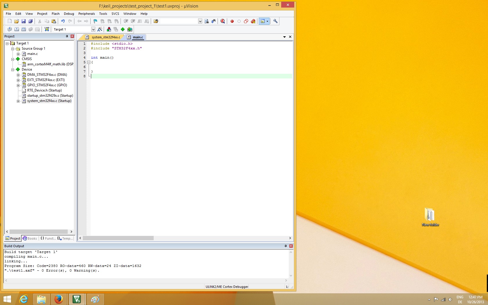

ich programmiere seit einem Jahr uC von Microchip und möchte nun in die
32bit Welt eintauchen. Dazu habe ich mir das neue Discoveryboard von STM
mit dem stm32F429 geholt. Als IDE habe ich mir die Keil uVision
V5.0.5.15 installiert. Nun habe ich mir mal ein Beispiel angeschaut und
frage mich wozu die unzähligen startup files gut sind ? Ich bin es von
Microchip gewohnt, einfach die Headerdatei für meinen uC einzubinden,
dann die Clock einzustellen und loszulegen. Ist das hier nicht mehr
möglich ? Außer den Startupfiles sind unter dem Reiter Device noch c
Filse für DMA,EXIT,FSMC,GPIO eingebunden. Gibt es irgendwo ein gutes
Tutorial für Einsteiger in die 32bit Welt mit uVision 5 ?

Das ist bei deinem PIC und auch bei den AVRs genauso. Startup routinen
brauchts überall, wenn man C macht. Irgendwie müssen ja zB die Variablen
aus .data initialisiert werden. Oder .bss gecleared. Bei C++ wirds noch
komplizierter, da müssen auch noch statische Klassen initialisiert
werden und so späßchen. Bei den AVRs versteckt sich das eben in der AVR
Libc, bei PIC weiß ich nicht. Die anderen Files wie DMA, FSMC, GPIO sind
libs für eben diese gleichnamigen Hardware Module damit du als
Programmierer nicht jedes Register manuell beschreiben/lesen musst
insbesondere was DMA ist solltest du dir anschauen, ist verdammt
praktisch. Was EXIT ist weiß ich auf Anhieb nicht.
Der richtige Hobbybastler greift übrigens weder auf Keil noch auf die
ST-Periph Lib zurück, sondern baut sich einen gcc-arm-none-eabi, nutzt
für das grobe Zeug open source Libs (LibOpenCM3) und schreibt den rest
selbst, sonst lernt man ja nix dabei. Außerdem ist es oft einfacher
Teile einer Lib selber neu zu schreiben als zu verstehen was sich der
ursprüngliche Programmierer vielleicht dabei gedacht hat und was er
versemmelt hat.

Gast #3376149
ok, wenn ich alles aus meinem Projekt rausschmeisse bis auf meine main.c
und dort dann meine Clock konfiguriere wird es mir nicht gelingen den uC
zum laufen zu bekommen ? In den startup files wird weitaus mehr als nur
die Clock konfiguriert ?

So arg viel macht der Startup-code nicht. Neben der Initialisierung der
Vektor-Tabelle (die hier nicht zu sehen ist) ist es hauptsächlich
folgendes:

Gast #3376419
Was auch viele nicht wissen: Neben echtem Code wie dem Startup Code
braucht es auch noch andere Sachen, wie zB ein linker script, das dem
linker sagt wo hin er was linken soll und von wo es dann ausgeführt
wird. Das hat seine ganz eigene Syntax und versteckt sich auch irgendwo
in der Lib. Genauso wie beim AVR natürlich. Verwunderlich dass so viele
meinen auf dem AVR läuft NUR der eigene Code, das ist nur bei assembler
so.
