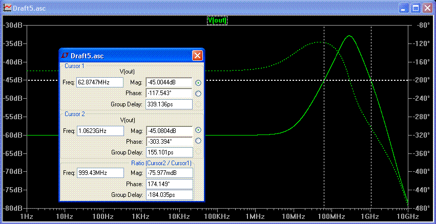

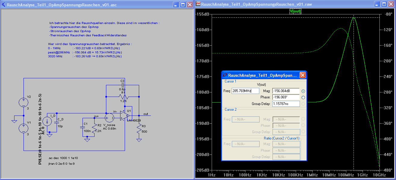

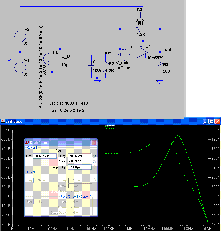

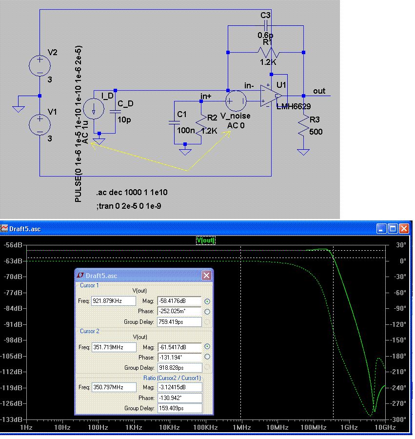

Und genau darum geht es mir. Ich bin auch schon auf die Idee gekommen,
dasz ein TIA wg. der DiodenKapazitaet bei hoeheren Frequenzen das
Rauschen verstaerken muszte und habe deshalb die Schaltung mal in
LTspice nachgebaut und mir den Frequenzgang angeschaut (siehe Anhang
"200MHz_TIA__voltage_noiseAmp.GIF"). Fuer das >>Spannungsrauschen des
OpAmps<< ist die Schaltung bei niederen Frequenzen ja ein
Spannungsfolger und bei hoeheren ein nichtInvertierender Verstaerker.
Maszgeblich sind bei hoeheren Frequenzen die Blindwiderstaende der
Diodenkapazitaet "C_D" und des FeedbackKondensators "C3", die
Verstaerkung waere maximal 16.67 (ohne C3 : theoretisch unendlich).
Durch die endliche Geschwindigkeit des OpAmps faellt die Verstaerkung
aber ab einer bestimmten Frequenz wieder. Erst bei ~3GHz ist wieder eine
Verstaerkung von 1 erreicht.
Das beudeutet doch, dasz -zumindest fuer das Spannungsrauschen des
OpAmps- die oben angenommenen 200MHz Bandbreite falsch sind ? Ich musz
(eher) mit 3GHz rechnen, richtig ?
Verschlimmert wird die Situation durch die Verstaerkung, welche zwischen
~10MHz und 3GHz groeszer 1 ist. Im Anhang
"200MHz_TIA__15dB_bandwidth.GIF" habe ich den Bereich markiert in dem
die Verstaerkung >15dB ist. Dieser umfasst ca. 1GHz. Rechne ich
vereinfacht mit 0.69nV/WRZL(Hz) Spannungsrauschen des OpAmps, 1GHz
Bandbreite und A=15dB erhalte ich bereits 122uV Rauschen am Ausgang
alleine durch den markierten Bereich.

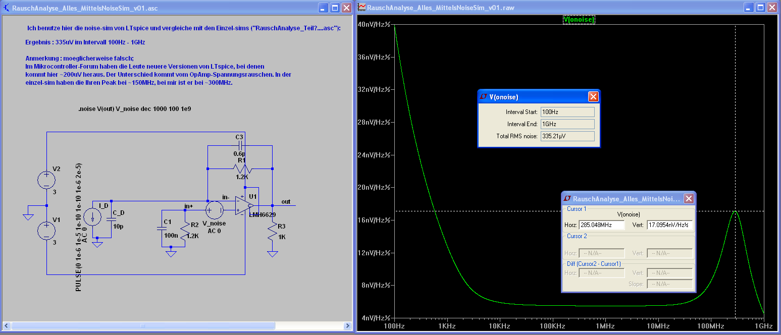

Dazu kommt noch das Rauschen des FeedbackWiderstandes R1. Wie verhaelt
sich dieses ? Ist es von der Verstaerkung betroffen oder nicht ?

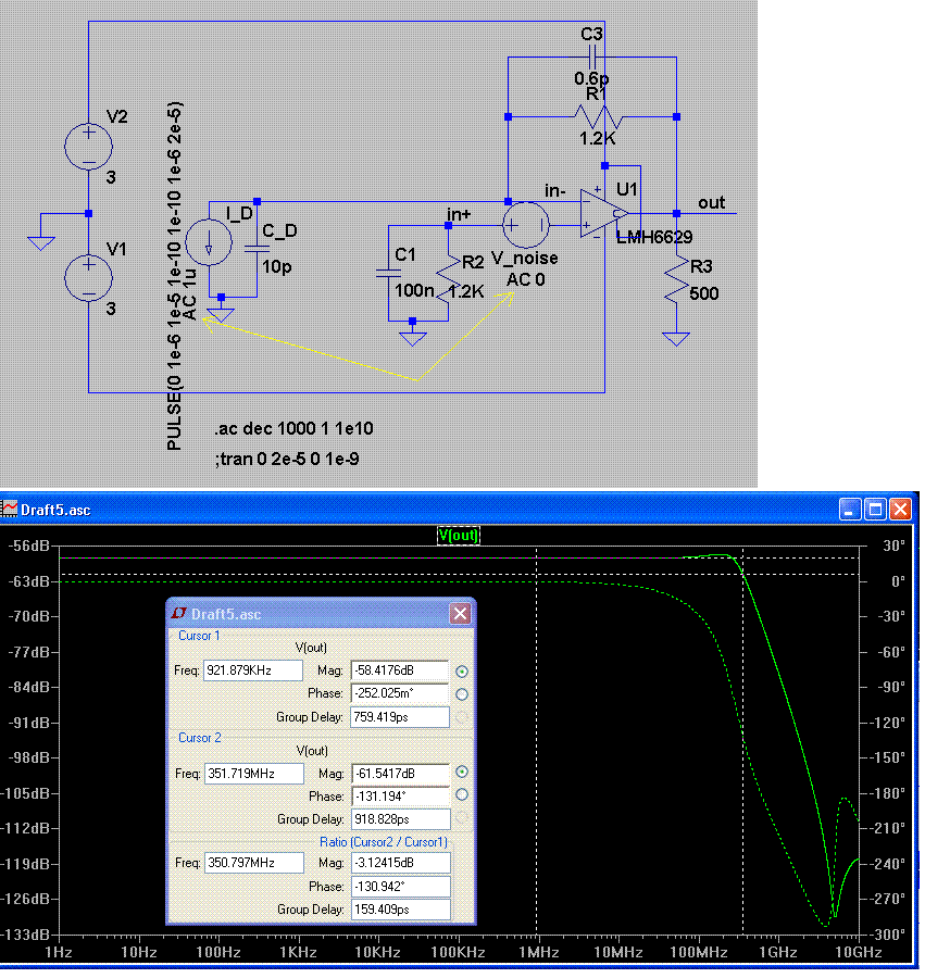

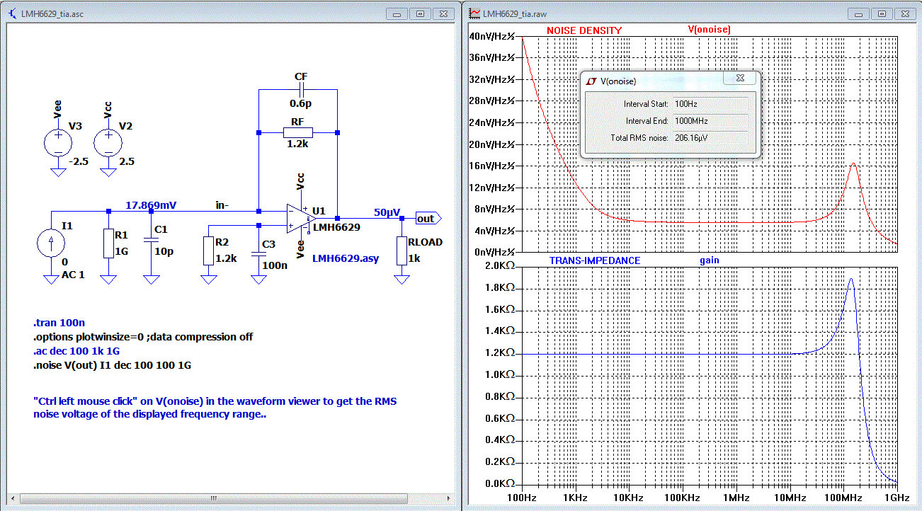

Und was ist mit dem input-current-noise (i_n) des OpAmp ? Im Datenblatt
des OPA847 wird bei der "Rauschanalyse" i_n an BEIDE Eingaenge (gegen
Masse) gelegt, hier nur an den -Eingang.

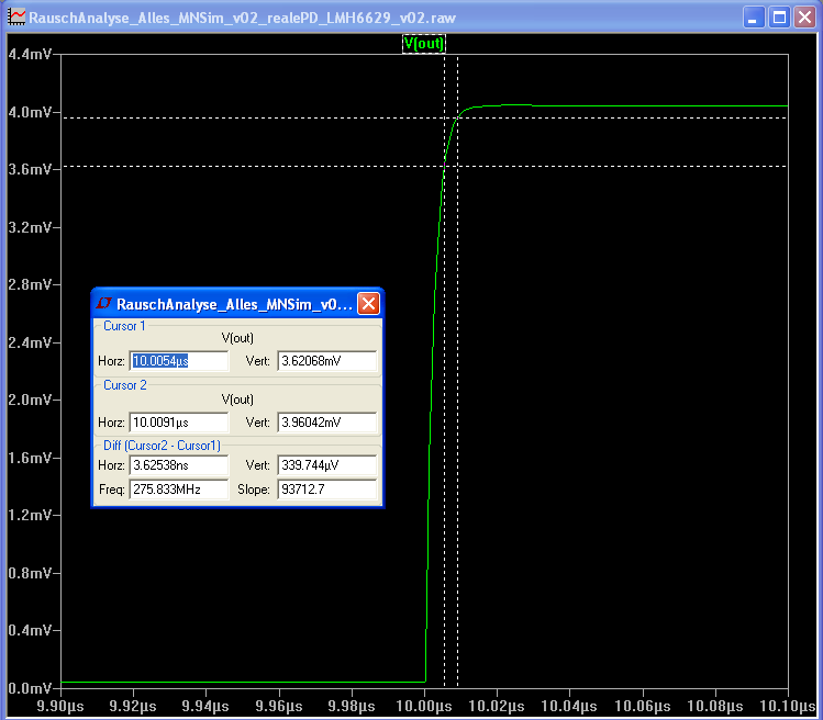

Fuer einen auf den Knoten des -Eingangs wirkenden Strom ist die
Schaltung ja ein TIA mit ~200MHz Bandbreite und (einigermaszen) flach
verlaufendem Frequenzgang, wie im Anhang "200MHz_TIA_CurrentAmp.GIF". Ok
es sind 350MHz in der Sim (warum=?). Das bedeutet, hier musz ich auch
mit 200MHz (350Mhz) rechnen, richtig ?
Weiterhin nehme ich an, dasz bei der Rauschanalyse im Datenblatt des
LMH6629 i_n deshalb NUR an den -Eingang gelegt wurde, weil man davon
ausgeht, dasz i_n am +Eingang ohnehin von C1 kurzgeschloszen wird. Ist
das richtig ?

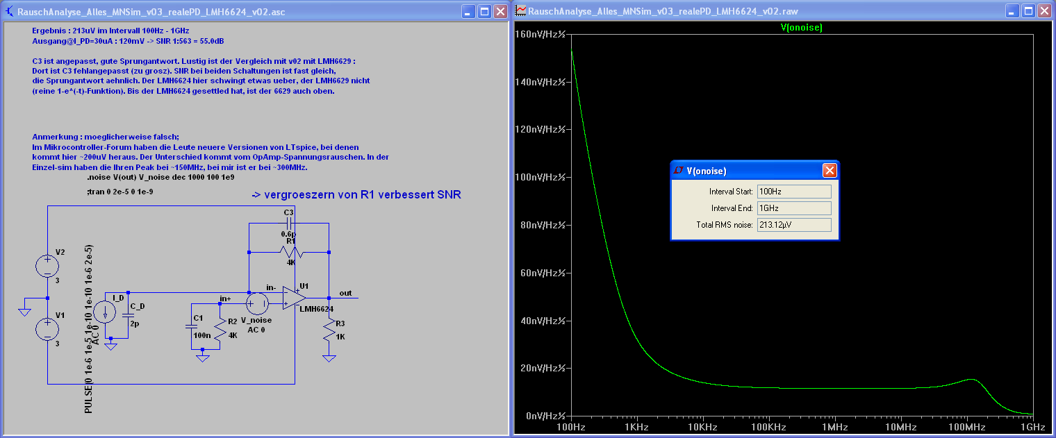

Gibt es einen Schaltungstechnischen "Trick", der die Bandbreite des
nichtInvertierenden Verstaerkers begrenzt, die des TIA aber nicht/wenig
beeinflusst ?
Da ich vermute "nein", wie macht man das dann ? Ein Filter hinter den
Ausgang des OpAmp ?

von Kai K. (klaas)
Ja.
Nein. Seine Rauschspannung erscheint unverstärkt am Ausgang, geometrisch
addiert zu den anderen am Ausgang vorhandenen Rauschspannungen. Die
Bandbreite des Rauschens dieses Widerstands wird durch C3 begrenzt.

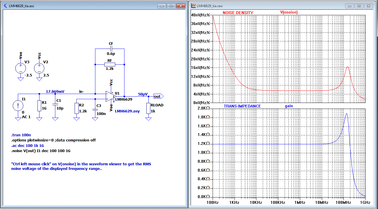

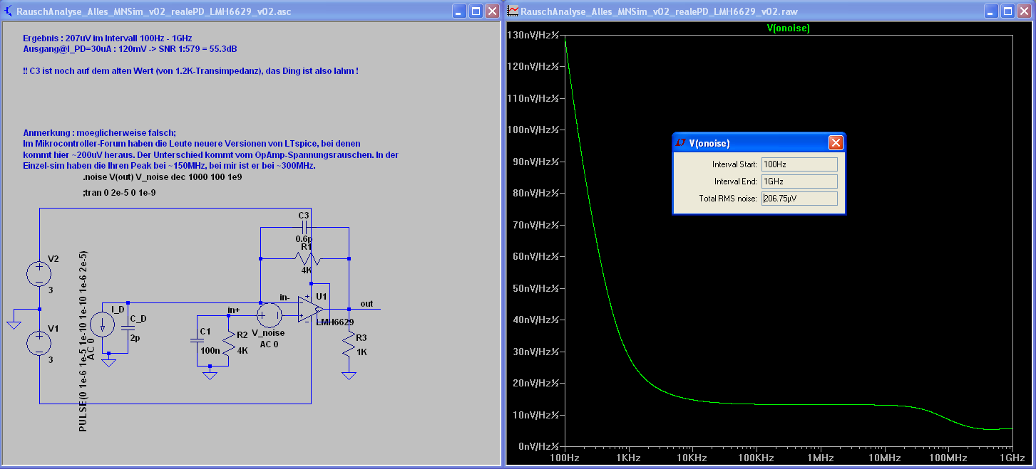

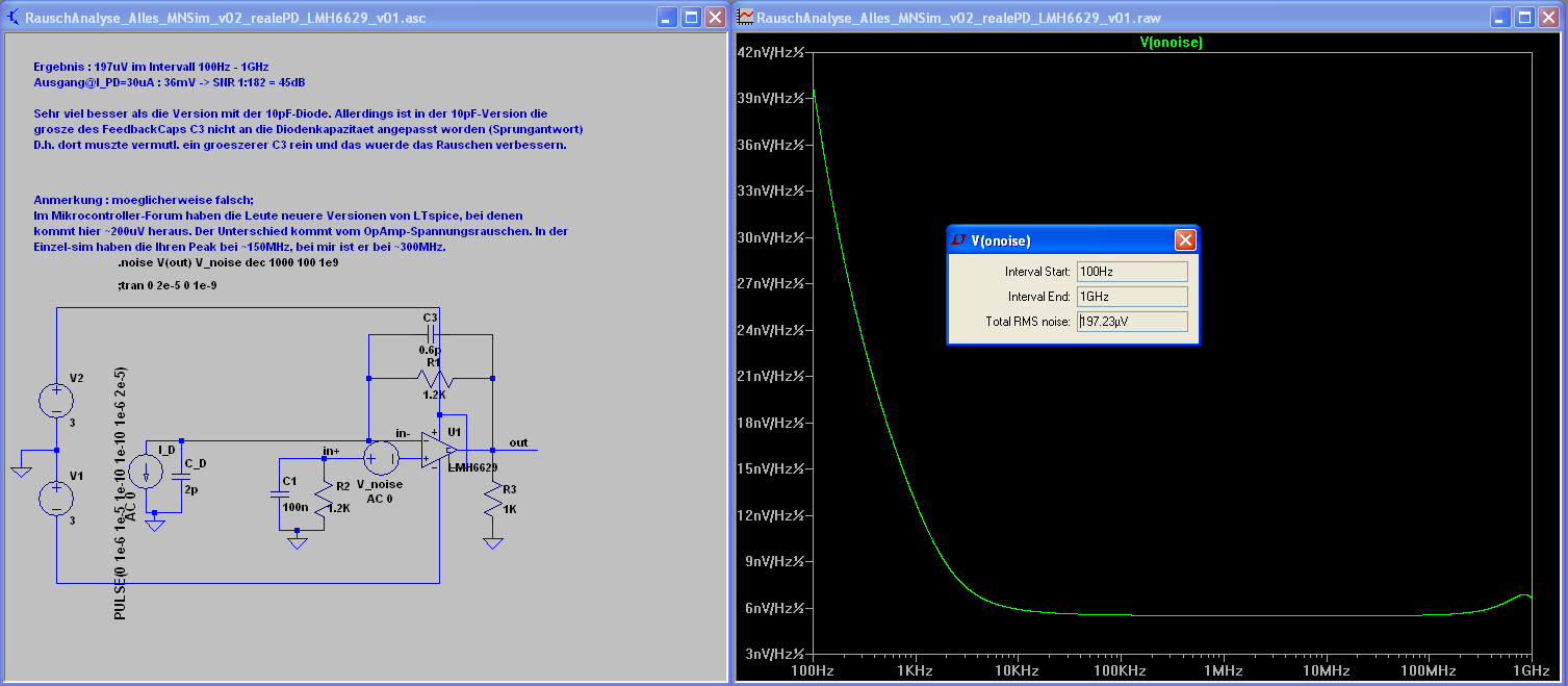

von Helmut S. (helmuts)
-Ist es richtig, dasz ich bezueglich des Spannungsrauschens des OpAmps
mit ca. 3GHz Bandbreite rechnen musz ?
Es ist nur bis zu der Frequenz interessant die von der nachfolgenden
Signalkette verarbeitet wird.
-Wird das thermische Rauschens des Feedbackwiderstandes auch verstaerkt
und welche Bandbreite musz ich fuer sein Rauschen ansetzen ?
Ja.

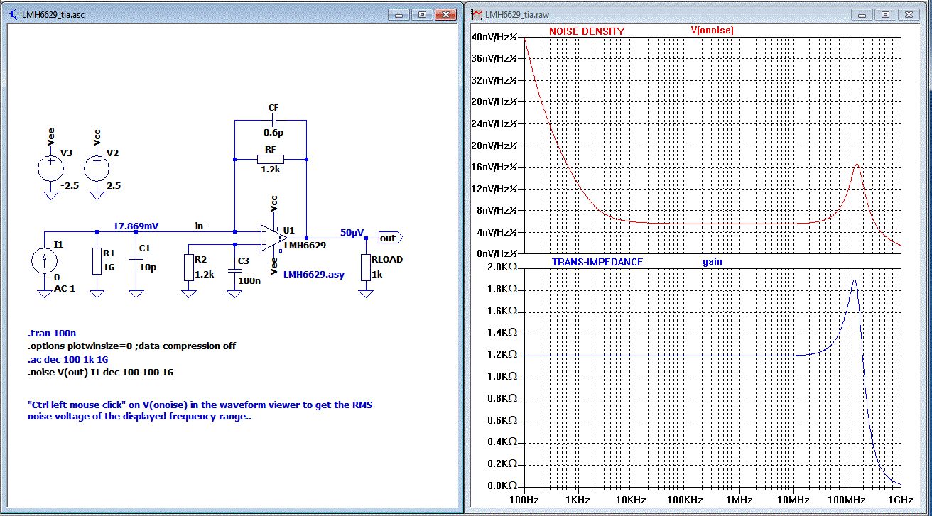

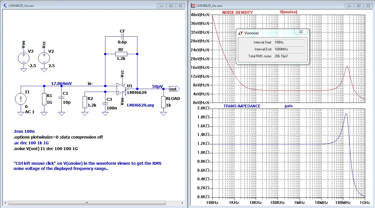

Das macht doch (LT)spice schon alleine bei der NOISE-Simulation.
-Ist es richtig, dasz man fuer die Rauschanalyse normalerweise i_n an
beide Eingaenge des OpAmps legt, in diesem Fal laber wegen C1 i_n am
+Eingang ignoriert ?
Ja. Aber auch hier gilt, dass (LT)spice das alles von allein schon
richtig macht, wenn In im Opamp-Modell das i_n schon enthalten ist.

von Dieter G. (dieter_g)
@Kai Klaas
Ah, du hast es noch editiert, das mit dem Kleinsignalverhalten...
Der Unterschied in der Bandbreite (zwischen dem nichtInverstierenden
Verstaerker welcher die Rauschspannung des OpAmp verstaerkt und dem TIA
welcher -vereinfacht gesagt- einen Strom auf den Knoten des -Eingangs in
eine Spannung "verwandelt") kommt nach meinem Verstaendnis daher, dasz
beim TIA das Eingangssignal durch die Diodenkapazitaet abgeschwaecht
wird (im transienten Fall ist die Spannungsdifferenz zwischen den beiden
OpAmp-Eingaengen ja nicht Null, es bleibt eine gewisse "Steuerspannung"
stehen, deren Betrag vom Steuerstrom, dem FeedbackWiderstand und bei
steigender Frequenz zunehmend von der Diodenkapazitaet bestimmt wird,
letztere laesst diese Steuerspannung dann bei zunehmender Freq. immer
weiter schrumpfen)
Ja, ich habe noch etwas nachgedacht und bin zu dem selben Schlusz
gekommen, zumindest fuer niedere Frequenzen. An die Begrenzung durch C3
hatte ich allerdings noch garnicht gedacht, das stimmt natuerlich. Im
Allgemeinen fall (ohne C3) wurde es wohl davon abhaengen, auf welcher
Seite des Widerstandes der niederohmigere Pfad fuer HF ist. In diesem
Fall waere dies wohl durch die Diodenkapazitaet der -EingangsKnoten.
Dessen Spannung waere durch C_D "festgezurrt" und das Rauschen erschiene
voll am Ausgang. Da es aber am Ausgang ebenfalls parasitaere
Kapazitaeten gegen Masse gibt, wird das Rauschen irgendwann sowieso
kurzgeschloszen...
Naja, ist wohl ohnehin egal, da die nachfolgende Kette sowieso wieder
irgendwo begrenzt ist und zudem gibt es ja C3, die Sache endes also bei
220MHz wenn ich mich nicht verhauen habe.

> Ja.
Hmmm, damit wiedersprichst du Kai (und inzwischen auch mir). Bist du
sicher ?
Die noise-sim habe ich bislang kaum benutzt, ich kapier noch nicht so
ganz wie die genau funktioniert. Aber unabhaengig davon, will ich die
Sache ja selbst einschaetzen koennen. Aber stimmt, mit LTspice kann ich
nachschauen was rauskommt. Ich musz mich der noise-sim mal annehmen...

Bleibt noch die Sache mit dem Schaltungstechnischen Trick, vielleicht
gibt es ja was ?
Eine Sache ist natuerlich die Diodenkapazitaet sowie alle anderen
parasitaeren Caps am -Eingangskonten zu minimieren, aber die Luft nach
unten ist bereits sehr duenn. Durch die Verringerung dieser Caps schiebt
sich die Frequenz ab der die RauschVerstaerkung beginnt nach oben und
wenn sie hoch genug ist, dann setzt die Begrenzung des OpAmps ein, die
bei den hohen Frequenzen immer weiter zurueckgeht.. ihr wisst was ich
meine ?

In erster Näherung geht man davon aus, daß die Detektorkapazität nicht
das Signal beeinflußt, weil der OPamp versucht, am "-" Eingang einen
virtuellen Nullpunkt zu erzeugen. Selbst wenn die "open loop gain" bei
hohen Frequenzen sinkt, schafft der OPamp das immer noch so gut, daß man
nicht von einer Signalbeeinflussung ausgeht. Die Ausgangsspannung wird
dann ausschließlich von R1 und C3 bestimmt, womit in deinem Fall bei
rund 220MHz eine Tiefpaßgrenzfrequenz erzegut wird.
Für die Berechnung der Ausgangsrauschspannung geht man beim Detektor von
einem unendlichen großen Innenwiderstand aus und betrachtet lediglich
die Detektorkapazität und einen in deinem Erstazschaltbild fehlenden
Parallelwiderstand, der den Leckstrom repräsentiert. Diese beiden
Bauteile wechselwirken mit R1 und C3 nun so, daß das Spannungsrauschen
des OPamp in charakteristischer Weise verstärkt wird. Bei ganz tiefen
Frequenzen dominieren die ohmschen Widerstände, bei ganz hohen
Frequenzen die kapazitiven. Dazwischen schalten sich irgendwann die Caps
dazu. Bei hohen Frequenzen wird das OPamprauschen also teilweise ganz
extrem verstärkt, wenn das Kondensatorverhältnis ungünstig ist, also
wenn die Detektorkapazität deutlich größer als C3 ist, so wie bei dir.
Die Verstärkung wird dann lediglich durch die bei den ganz hohen
Frequenzen fallende "open loop gain" begrenzt. Abhilfe gegen starkes
Rauschen bietet also die Vergrößerung von C3 oder die Wahl eines
langsameren OPamps, vorausgesetzt, daß damit nicht deine
Nutzsignalbandbreite unzulässig begrenzt wird.
>Ok, unter der Annahme, dasz Helmut sich bezueglich der Verstaerkung des
>Rauschens des FeedbackWiderstandes getaeuscht hat (hast du ?), waeren
>die ersten drei Fragen klar.
Es wird "verstärkt", hebt sich aber wieder weg. Schalte doch mal in der
Simu in Serie zu R1 eine Wechselspannungsquelle und beobachte die
Auswirkung auf den Ausgang. Verstärkung = 1?

Denk an die Rauschspannung des Opamp. Die musst du dir an den +Eingang
des Opamp denken. Das sind z. B. diese 10nV/sqrt(Hz) im
Opamp-Datenblatt.
Diese Rauschspannung wird verstärkt mit
v_noise = +Unoise*(1+Rfeedback/(1/(jwCdiode))
Das macht dir diesen üblen "Noise-peak" im Frequenz!
Im Anhang mal ein Beispiel wie man so etwas, speziell mit LTspice,
effektiv simulieren kann. Verstärkung und Rauschen in einem Plot. Was
will man mehr.
Der LMH6629 hat ja einen unglücklich hohen Ibias. Da sollte es besseres
geben.
Einfach den zip-File in einem beliebigen Verzeichnis auspacken und dann
Doppelklick auf den .asc-File. Man sollte natürlich bereits LTspice
installiert haben. LTspice ist kostenloses SPICE von www.linear.com
von Ulrich (Gast)

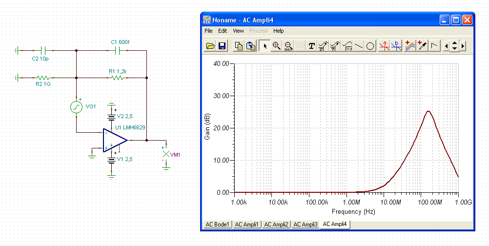

Im Anhang findest du meine Simu darüber, wie sich die einzelnen
Rauschquellen am Ausgang manifestieren. Die Simu zeigt immer
Ausgangsspannung geteilt durch Eingangsgröße, in dB. Achtung, das ist
keine Rauschanalyse, wie sie der Helmut gemacht hat, weil ich nicht mit
den realen Rauschquellen arbeite, sondern idealisierten, von der
Frequenz unabhängigen. Du mußt also noch berücksichtigen, wie groß die
einzelnen Rauschgrößen tatsächlich und bei der jeweiligen Frequenz sind.

Also...
ich habe heute mal mit der noise-simulaton herumgedoktert. Dank Helmut
ist mir jetzt klar wie sie funktioniert und ich hatte mal eine Vorlage
wie es richtig geht, das gibt Sicherheit. Danke nochmal dafuer.
Als erstes habe ich die bisherige Schaltung hergenommen. Seltsamerweise
kommen bei mir im gleichen Frequenzintervall 335uV heraus.
Der Unterschied kommt von der Verstaerkung der OpAmp-RauschSpannung die
sich bei mir von euch unterscheidet : Ich habe auch die
einzel-Simulationen gemacht wie Kai (AC-Analyse) und die drei auch mal
(im Geiste) ueberlagert um zu sehen, ob das ungefaehr mit dem Ergebnis
der richtigen noise-sim uebereinstimmt, tut es. Aber es gibt wie gesagt
einen Unterschied bei der RauschSpannung des OpAmp : bei mir peak-t die
Sache bei 285MHz und bei euch bei ca. 150MHz.
Die anderen beiden Rauschquellen werden identisch zu euch simuliert,
zumindest grob, ganz genau hab ich nicht hingeschaut.
Ich habe keinen Unterschied in der Schaltung ausmachen koennen (bis auf
den 1G-Widerstand). Da meine LTspice-Version schon etwas Staub angesetzt
hat, liegts vielleicht daran (bugfix den ich noch nicht habe).
Jedenfalls : 335uV mit bisheriger Schaltung (C_D=10pF, R1=1.2K, C3=0.6p)
mit einer Diodenkapazitaet von 2pF sind es dann 197uV.
[Hinweis : die bisherige Schaltung ist nicht >>meine<< Schaltung. Ich
habe eine Photodiode mit etwas unter 2pF eingeplant (Vishay
TEMD7000X01).]
Mit 4K Transimpedanz erhaelt man 206uV.
Das SNR verbessert sich natuerlich deutlich. Aber : diese Version ist
fehlabgestimmt. Fuer eine optimale Sprungantwort (im Sinne von
kuerzestmoeglichem Settling - ist mir sehr wichtig fuer die finale
Anwendung) haette C3 bei der erhoehung der Transimpedanz verringert
werden mueszen. Die Folge ist, dasz diese Version etwas lahm ist und
eine Sprungantwort mit der klassischen (1 - e^(-t))-charakteristik
liefert, darauf komme ich gleich nochmal zurueck...
Passt man C3 auf 0.25pF an, kommen 333uV heraus (kein Bild). Das SNR ist
aber immernoch besser als bei der Version mit 1.2K Transimpedanz.
Das Ganze ist auch logisch, da der Widerstand auch mit 1.2K schon die
staerkste Rauschquelle ist dominiert er ohnehin und sein Rauschen
waechst nur mit WRZL(R), die Signalamplitude am Ausgang aber mit R.
Man sollte was diesen Aspekt betrifft also eine moeglichst grosze
Verstaerkung in der TIA-Stufe waehlen. Wenn man es uebertreibt kommt
natuerlich irgendwann wieder die eigentlich niedrige OpAmp
Rauschspannung...
Dann habe ich das Ganze noch mit dem LMH6624 ausprobiert. Der hat "nur"
1.6GHz GBWP und ist im vergleich zum 6629 -der wahrlich ein Giftzwerg
ist, bis 9GHz GBWP effektiv- eher gemaechlich.
Kai, du hattest ja mal vorgeschlagen evtl. einen langsameren OpAmp zu
nehmen und genau das hatte ich auch schon gedacht. Da der 6629 ohnehin
schneller ist als noetig (strebe so 10-20ns 1%-settling an), dachte ich
mir ich kann die SNR verbessern, weil bei einem langsameren OpAmp die
OpenLoop-gain-Begrenzung frueher einsetzt und dieser dadurch sein
Spannungsrauschen nicht bis in so hohe Frequenzen verstaerkt.
Kurz gesagt hatte ich erwartet mit dem langsameren 6624 eine bessere SNR
zu erzielen. War aber nix : 213uV, also in etwa das Gleiche wie die
C3-Fehlangepasste Version mit dem 6629 (siehe oben, "darauf komme ich
gleich nochmal zurueck..."). Die Sprungantwort ist bei beiden Versionen,
was die settling-Dauer angeht, recht aehnlich.
Der langsame LMH6624 hat aber auch grundsatzlich mehr
Rauschspannungsdichte (LMH6624 : 0.92 vs. LMH6629 : 0.65).
@Dieter
Hänge mal deine Files an. Dann kann ich nachschauen warum du andere
Ergebnisse hast.
.asc
.asy
.lib/.mod/.sub

ja das ist mir bewuszt. von 1.2K nach 4K Transimpedanz resultiert aber
noch eine Verbesserung, wenn sie Sim stimmt. Ich werde noch ein bischen
am Wert der Transimpedanz herumschrauben und berichten was dabei
herauskommt.
Nach meinen bisherigen Ueberlegungen, muszte bei zunehmendem R
irgendwann entweder die RauschSpannung des OpAmp, oder das Stromrauschen
des OpAmp der dominante Faktor werden. Beide wachsen mit 'R', der
Ausgangssignalpegel auch. Somit mueszte sich bei stetiger Erhoehung von
R die SNR immer weniger verbessern und einem Grenzwert zustreben.
Jetzt noch wegen dieser Sache :
Kai Klaas schrieb:
> Vorsicht, das ist ein weitverbreiterter Irrtum: Nimm an...
> ...und du nur mit dem TIA verstärken mußt,
> dann ist ein kleines R1 beim TIA in jedem Fall rauschärmer!
Also ich verstehe nicht warum du diese beiden Faelle unterscheidest.
Nach meinen Ueberlegungen macht es keinen Unterschied, ob nach dem TIA
noch eine Verstaerkerstufe kommt, oder ich 'direkt'(*1) aufs Oszi gehe.
Die SNR am Ausgang des TIA verbessert sich wegen der
R/WRZL(R)-Geschichte doch in jedem Fall. Oder bedenke ich etwa eine
Wechselwirkung mit der nachfolgenden Stufe nicht ?
(*1) wirklich direkt natuerlich ohnehin nicht. Ein cable-driver kommt
dazwischen. Die erste Stufe -also der TIA- soll sich nicht auch noch mit
variabler load herumschlagen muszen und wird deshalb zum Ausgang hin mit
einem cable-driver isoliert.
Kai Klaas schrieb:
> Wenn man einen
> dekompensierten OPamp als TIA verwendet, darf man mit dem
> Kapazitätsverhältnis eine Mindestverstärkung des OPamps nicht
> unterschreiten.
Ja stimmt. Danke fuer den Hinweis. Ich hatte zwar gewusst, dasz ich C3
nur in einem recht schmalen Bereich variieren darf, hatte aber noch
nicht realisiert, dasz die Blindwiderstaende der Kapazitaeten einfach
eine bestimmte mindest-Verstaerkung ergeben muszen, genauso wie Ohmsche
Widerstaende. Ich glaub ich sauf zu viel :(
Ich habe uebrigens deswegen spaszhalber mal getestet, bis zu welchem C
der 6629 stabil ist. Da er bei C3=2p, C_D=10p (A=5) immer noch stabil
war, habe ich -um sicherzugehen- mit ohmschen Widerstaenden getestet und
siehe :
In der Sim ist der LMH6629 noch mit A=2 (100 / 50 Ohm) stabil !?!?
Selbst mit A=1 (50 / 50 Ohm) schwingt er erst, wenn er angestupst wird
(U_in-step).
Finde ich bischen komisch. Ob das in der Realitaet genauso ist ?
Andere OpAmps fangen in der Sim tatsaechlich kurz unterhalb von A_min an
zu schwingen, nur der 6629 nicht. Seltsam.

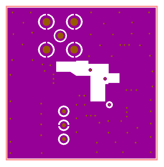

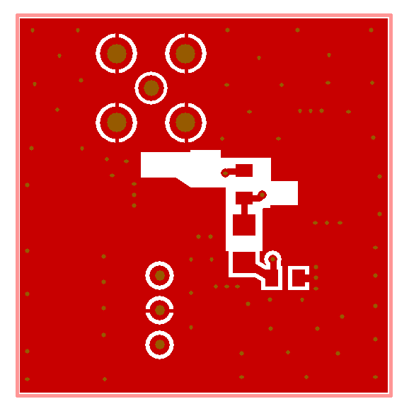

von Kai K. (klaas)
>Aber abgesehen davon, weisz ich nicht wie das konkret geht : Linearitaet
>gegen [besseres Rauschen und mehr Bandbreite] "tauschen".
Das ist etwas für Profis, die jeden Tag nichts anderes machen und ein
paar Jahrzehnte Erfahrung haben. Nur ein Profi kann abschätzen, ob die
Anwendung mit den Signalartefakten, Kompressionen, Intermodulationen,
Offsetfehler und dem anderen "Gewürm" einer solchen Schaltung dann klar
kommt. Ein Nicht-Profi hält sich schön an einen gängigen TIA und
versucht diesen zu optimieren, was schon aufregend und anstrengend genug
ist.

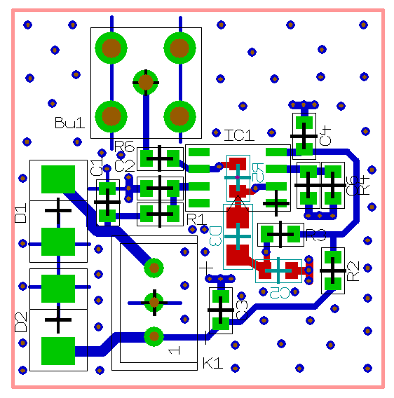

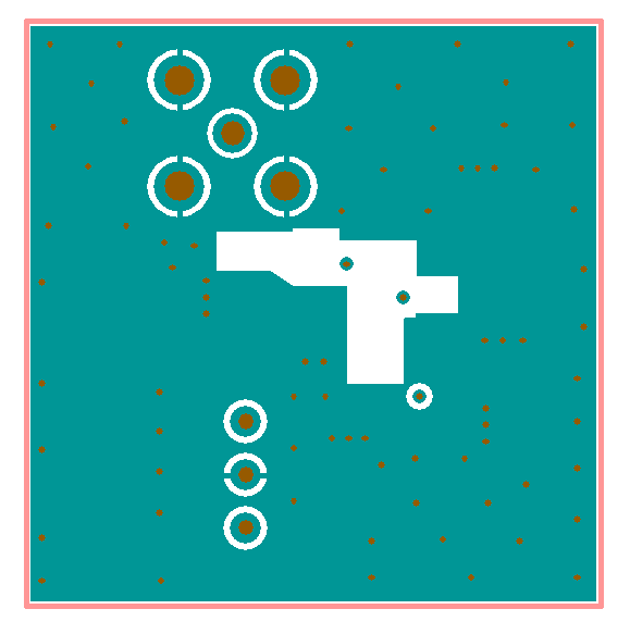

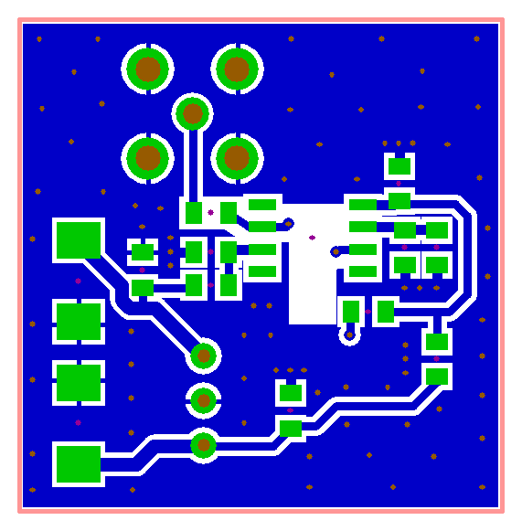

Investiere lieber viel Zeit in das Layout, weil dir das nämlich wirklich
das Genick brechen kann. Erstelle dir von Anfang an mehrere alternative
Layouts, wenn du dir nicht sicher bist, damit du dann ohne Zeitdruck
messen und das optimale Layout finden kannst.
Im Anhang findest du eines, das dir vielleicht weiterhelfen kann.
Hallo Dieter,
der Unterschied kommt von der Beschaltung des COMP Pins.
Ich hatte das Datenblatt gar nicht so genau angeschaut und einfach den
COMP Pin nicht beschaltet was natürlich keine gute Idee von mir war. Im
Datenblatt steht der Opamp ist stabil für v>4 wenn COMP=low. Für v>10
darf man COMP=high wählen. Da ein TIA den Fall v=1 darstellt, sollte man
eher COMP=low wählen, also mit der negativen Versorgunsgspannung
verbinden. Allerdings hast du Glück, dass deine Fotodidoe 10pF hat. Da
ergibt sich mit 10pF/0,6pF eine Verstärkung größer 10. Es könnte also
auch mit COMP auf  high gehen. Mach in deinem Layout einfach zwei
Widerstände an den COMP-Pin, einen nach +Versorgung und einen nach
-Versorgung. Dann kannst du später durch die Bestückung die Kompensation
wählen.
Helmut

ja das mit dem Layout ist klar. Da bin ich auch nicht unbedarft, ich
gebe mir immer ziemlich den Riss beim Layout, selbst bei Schaltungen wo
es noch garnicht drauf ankommt. Ich habe auch schon einige Themen hier
gelesen in denen gute Tipps zum Layout gegeben wurden. Unter anderem
dieses hier :
Beitrag "Transimpedanzverstärker mit LMH6629 schwingt."
wo einer auch genau den LMH6629 als Photodioden-TIA einsetzt. Fand ich
lustig, dasz der auf die gleiche Idee gekommen ist wie ich (bzw. anders
herum, chronoligisch gesehen).
Ich habe aber nur 2 Layer zur Verfuegung. Das mit den Varianten ist eine
gute Idee, das habe ich auch schon gedacht, dasz ich lieber mal ein paar
Dinger aetze, bevor ich versuche aus der Theorie heraus auf anhieb "das
Perfekte" Layout zu erstellen.

hohe C3-Werte nehmen muszen. Der TIA mit dem 6624 z.B. (siehe mein Post
vom 28.10.2013 20:51) hat C3=0.6pF, mit C_D=2pF. Dazu kommen noch ~3pF
inputCap des 6624, macht 0.6pF vs. 5pF, also A=8.3333 fuer HF. Das
duerfte auch nicht stabil sein, ist es aber. Und es ist auch nicht
"gerade noch so" stabil, sondern sehr stabil, denn das settling ist sehr
schnell, d.h. die Daempfung von Schwingungen ist hoch. Kommt man nahe an
die Stabilitaetsgrenze, zeigt sich das ja genau daran, dasz der Ausgang
nach einem input-step ewig nachschwingt und die Schwingung nur langsam
abklingt....
Musz ich noch drueber nachdenken...
Kai Klaas schrieb:
> Dazu gilt es zusätzlich zu berücksichtigen, daß du bei gleicher
> Bandbreite bei kleinerem R1 das C3 größer machen kannst, was sich
> unmittelbar positiv auf die Verstärkung des OPamp-Rauschens auswirkt. Du
> profitierst dann dreifach: Kleineres OPamp-Rauschen durch kleineres
> Kapazitätsverhältnis in der Gegenkopplung, kleineres Widerstandrauschen
> und kleineres Stromrauschen durch den kleineren Gegenkopplungswiderstand
> R1.
Da musz ich dir leider wiedersprechen :
Wenn man R verringert dann (jeweils auf Ausgang bezogen)
1.) schrumpft i_n linear mit R
2.) schrumpf e_n linear mit R
3.) schrumpft e_n zusaetlich durch die geringere Verstaerkung bei HF wo
    das Kapazitaetsverhaeltnis maszgebend ist, durch das groeszere C3.
4.) schrumpf R_n mit WRZL(R)
5.) schrumpft aber auch die Signalamplitude linear mit R
(Das Widerstandsrauschen habe ich mal R_n getauft)
Punkt 1.) und 2.) in verbindung mit 5.) bedeutet keine Aenderung am SNR.
Punkt 4.) in Verbindung mit 5.) verschlechtert die SNR bei Verringerung
von R bzw. verbessert SNR bei Erhoehung von R. Das ist die
"R/WRZL(R)-Geschichte"
Punkt 3.) koennte ein besseres SNR bei verringertem R bewirken.
Allerdings ist e_n dafuer offenbar zu gering, denn in der Sim wird die
SNR mit steigendem R immer besser. Ich habe inzwischen bis 8K getestet
und auch da gilt das noch.

> Wieso drehen sich hier die Verhältnisse um, ihr rechnet Cd / C3, kommt
das wegen 1/jwC ?
Ja. Das gilt natürlich nur, wenn 1/(w*Cf) << Rf ist was bei 0,6pF und
100Mhz grenzwertig ist.
> Und das wichtigste wieviel Aussagekraft hat diese Beziehung in einer
realen Schaltung.
Es soll damit nur gesagt werden, dass man auch mit einem Opamp der nur
x10 stabil ist einen TIA bauen kann, wenn man dafür sorgt, dass für
Frequenzen im Bereich der Grenzfrequenz des Opamps die Rückkopllung auf
weniger als 1/10 reduziert wird.

von Kai K. (klaas)
Genau.
>Goldene Regel: Für einen TIA nimmt man einen Opamp der x1 stabil ist.
Ja, für Anfänger. Profis verwenden sehr gerne dekompensierte OPamps für
ihren TIA, weil es oft garnicht anders geht.

von Stefan S. (mexakin)
Kai Klaas schrieb:
> http://www.linear.com/docs/16998
Bild 2a da hbe ich eine Frage dazu:
wie kann man da eine Bandbreite von 52kHz erreichen, für mich
rechnerisch nicht nachvollziehbar.
Nach meinem bisherigen Verständnis dominiert eine Eigenschaft der
Schaltung die Bandbreite und zwar die mit der geringsten Frequenz.
Zum einen bildet der Feedbackkreis aus Rf und Cf einen Pol, dessen
Frequenz man berechnen kann:
außerdem bildet die Diodekapazität noch einen Pol zusammen mit dem
Feedbackwiderstand:
je nachdem, welche Frequenz niedriger ist, die bestimmt mein
Schaltungsverhalten, oder mache ich es mir hier zu einfach?
Merci.

von Kai K. (klaas)
Für die Transimpedance gibt es nur einen Pol, nämlich mit der
Zeitkonstante Rf x Cf, vorausgesetzt der OPamp hat hinsichtlich der
"open loop gain" noch genug Reserve.
Für die "voltage gain" gibt es zwei Grenzfrequenzen und zwar mit den
Zeitkonstanten Rf x Cf und (Rpd // Rf) x (Cpd // Cf). Oberhalb der
ersten bestimmen die Cf und Cpd die Verstärkung und unterhalb der
zweiten Rpd und Rf, wobei Rpd der Parallelwiderstand der Fotodiode ist,
der den Leckstrom repräsentiert. Dazwischen gibt es einen Übergang in
der "voltage gain".
