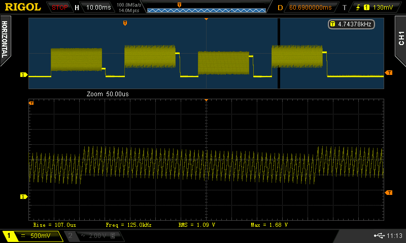

ich habe ein Problem mit meinem Keithley 192 Multimeter. Die letzten
Digits springen die ganze Zeit auf und ab. Wenn ich z.B. konstant 10V an
den Eingang lege bekomme ich Werte zwischen 9,98V und 10,01V. Die
Spannung stelle ich mit einem DC Standard (Hioki 7005) bereit und ist
laut meinem HP3478A (5,5digits) sehr stabil.
Ich habe im Keithley die 5V analog, 5V digital, +15V, -15V, +30V und die
-30V überprüft, alle sind soweit ok.
Die LM399 Referenz und auch die daraus erzeugte +20V Referenz ist
stabil.
Das Multimeter hat dieses Problem mit allen DC Spannungen die man
zuführt in allen Messbereichen.
Um einen FET des Multiplexers auszuschließen, habe ich den Ausgang des
AC Moduls 1910 getrennt und hier in den Multiplexer einer Spannung mit
dem DC Standard eingespeist, dass Problem ist auch hier zu sehen.

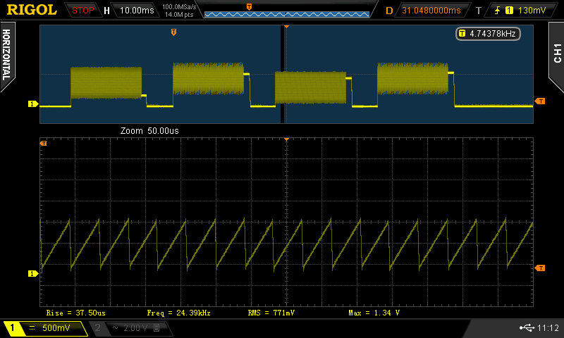

Leider habe ich keinerlei Erfahrung mit so einem balanced Charge single
Slope Wandler. Im Anhang sind Messungen zu sehen, die ich an dem
Integrations Kondensator gemacht habe. Leider weiß ich nicht ob die
Signale so aussehen wie sie aussehen sollten. Mich wundert ein wenig,
dass das DC Level sich ständig zu verschieben scheint.
Hat jemand eine Idee ob es daran liegt oder was meinem Keithley
ansonsten fehlen könnte?
Vielen Dank schon mal und viele Grüße
Philipp

OP Persönliche Seite #3376797
Es ist definitiv nicht die Eingangsspannung. Wie gesagt mein HP zeigt
diese als stabil bis auf die letzte Stelle an (was ich von dem Hioki
auch so gewohnt bin).
Dieses Springen zeigt sich auch bei einem kurzgeschlossenem Eingang und
auch im Widerstandsmessbereich, auch wenn der Widerstand direkt vorne an
die Buchsen geschraubt ist.
Es ist zudem so, dass es so aussieht als wäre die Schwankung bezogen auf
den Bereich. Die oben genannten Schwankungen zwischen 9,98 und 10,01
treten bei 10V Eingangsspannung im 20V Messbereich auf. Schalte ich das
Keithley auf 2000V, dann schwankt die Anzeige zwischen ca. 9V und 12V.
Es scheint definitiv hinter dem Multiplexer oder der Multiplexer selbst
zu sein.
Ich habe auch mal direkt an entsprechende OPs einen C gehalten, dies hat
auch keinerlei Einfluss gehabt.
Leider weiß ich nicht, wie man ohne großen Aufwand den Multiplexer mit
"Hand" steuern kann um so einen Kanal erst mal fest zu wählen um hier
dann die Stabilität der gelieferten Spannung zu beurteilen. Bei dem
Schalten zwischen Eingang, Referenz und 0V kann man mit dem Scope
natürlich nicht beurteilen, ob es mal 10V und mal 10,01V sind. Dieses
Schalten zieht sich dann ja bis zum Integrator weiter durch. Notfalls
muss der Komparator raus, der den Multiplexer steuert..
