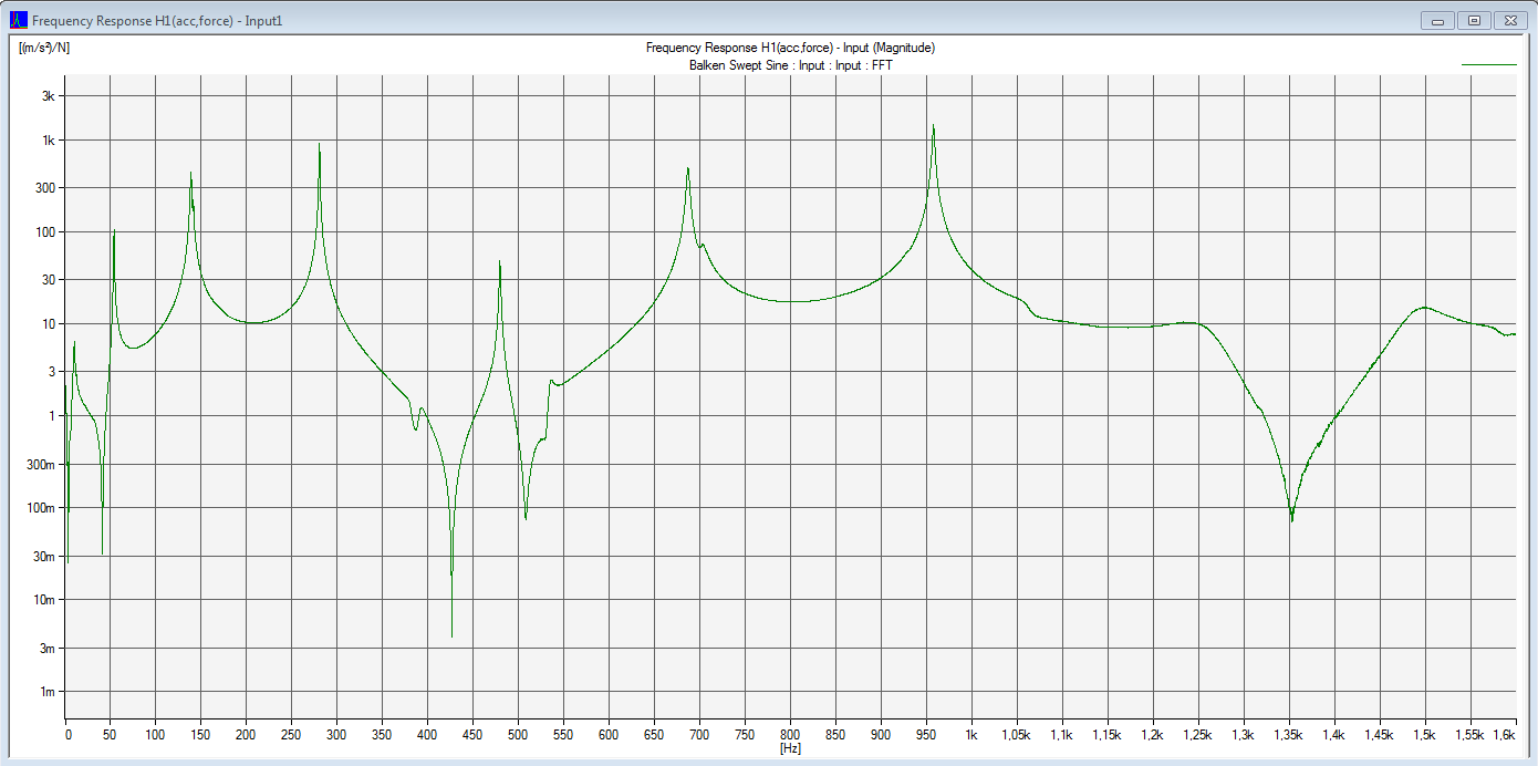

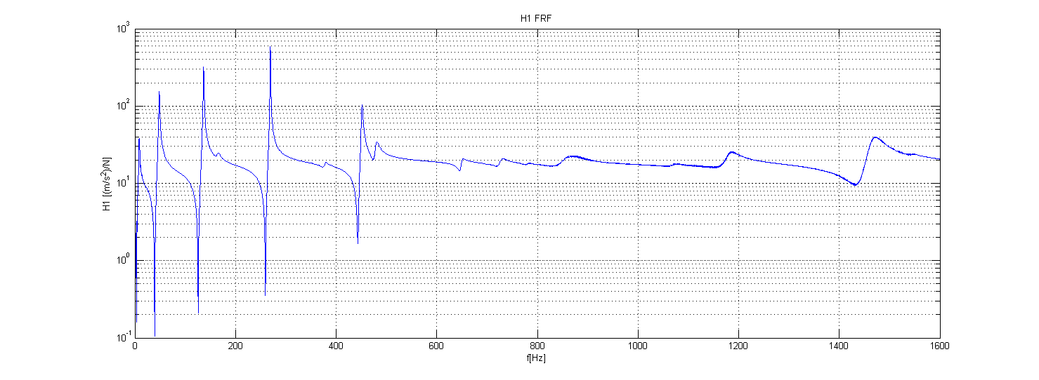

Ich sitze wieder einmal vor Matlab und habe diesmal einen Frequenzgang
eines Balkenschwingers (SISO, Eingang: Kraftaufnehmer am
elektrodynamischen Shaker, Ausgang: 1 Beschleunigungssensor auf dem
Balken) mittels der Welch Methode ermittelt.
Dieser stimmt auch mit dem Frequenzgang einer kommerziellen
Schwingungsanalyse Software überein, soweit ich das sehen kann.
Der Frequenzgang ist in der frf.png zu sehen.
Der dazugehörige Frequenzvektor ist: fv=0:0.25:1599.75 [Hz] (Länge
6400). Die DC Komponente der frf ist reell.

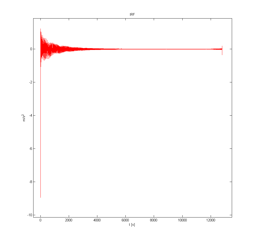

Nun kann man sich die Impulsantwort des Systems ja meines Wissens nach
mit einer ifft berechnen. Dazu habe ich das Spektrum folgendermaßen
erweitert (einseitig zu zweiseitig):
h1n=[0.5*h1 h1(1) 0.5*fliplr(conj(h1(2:end)))];
Der Frequenzvektor wird ebenfalls 'verlängert': (Länge nun 12800)
fvp=0:df:2*fv(end)+df;
fvp=0:0.25:3199.75;
Ifft dieser FRF h1n ergibt, wie erwartet, ein reelles Signal. Am Anfang
besitzt es jedoch mit fast -9 einen sehr starken Ausschlag, der sofort
abnimmt. Den Anstieg gegen Ende der IRF deute ich mal als mathematische
Ungenauigkeiten/Messungenauigkeiten/Nichtlinearitäten..?
Habe ich etwas übersehen, oder ist diese Impulsantwort für dieses Modell
richtig? Oder ist der starke Ausschlag eine Folge der Annahme als
LZI-System?  Bei Bedarf kann ich auch den Code plus Daten zur Verfügung
stellen!

Bei 1600Hz hast Du noch fette Frequenzkomponenten. Du solltest für hohe
Frequenzen keine Spektralanteile mehr haben. Im Zeitbereich heißt das,
dass Nyquist erfüllt sein muß.
Der 'mittlere' Wert, bei Dir h1(1) ist der Nyquistanteil, den setzt Du
0.

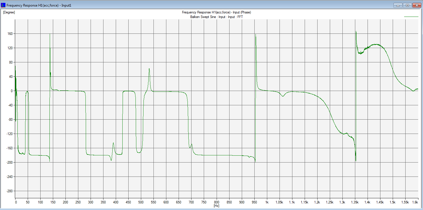

gefenstert/gemittelt werden. Was ist mit den Phasen, ich dachte Welch
liefert ne PSD? Wenn Du alle Phasen Null setzt kommt genau der fette
peak bei t=0 raus.

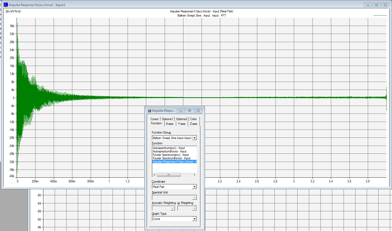

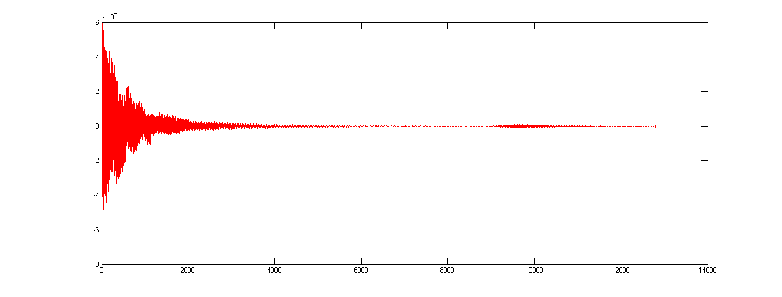

Angehangen sind die FRF von einer anderen Position am Balken aufgenommen
plus PHase. Die rote Kurve ist die IRF aus meinem FFT Programm (noch
ohne Frequenzachse) und die grüne IRF aus dem Programm. Die Kurven sehen
sich doch schon irgendwie ähnlich..
Wieso ist die Einheit der IRF des Programms eigentlich
(m/s^2)/N/s=1/(kg*s)? Eigenartig, ich hätte erstmal m/s^2 vermutet.

Für die Nachwelt: Das oben gezeigte Phänomen kann bei nichtlinearen
Systemen auftreten. Neben einem linearen System und möglichst guter
Datenqualität kann man das je nachdem noch mit der
Hilbert-Transformation behandeln (Anders Brandt, "Noise and Vibration
Analysis" behandelt das z.B.).
Die Lösung scheint aber vor allem zu sein, dass man für die irf nur die
Hälfte der Werte aus der IFFT des doppelseitigen Spektrums nehmen darf,
um die IRF zu erhalten (wenn ich mich nicht irre). So komme ich mit dem
Zeitvektor wieder genau auf meine Messdauer T=4s und erhalte eine IRF
die auch zu einem kausalen System passt.
