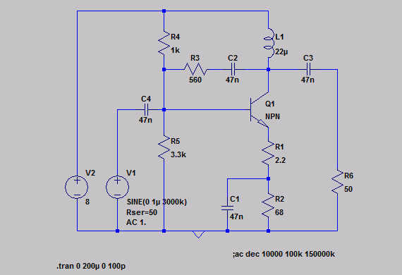

Zurück zum Thema, hier eine Zusammenfassung der bisherigen Ideen:
- LTC6405, ich halte mal den AD8099 dagegen, davon finde ich aber keinen
IOPx. Als ich die Spannung hochgerechnet habe, glaubte ich an einen
Rechenfehler, bis ich die > 8 dB NF im Datenblatt gefunden habe...
- Norton-Verstärker, konkret
http://www.ece.vt.edu/swe/lwa/memo/lwa0071.pdf

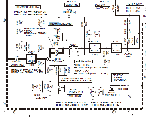

- klassische Transistorschaltung, siehe Anhang "ts". Die Schaltung ist
in einem kommerziellen Gerät verbaut, keine Ahnung woher ich das Bild
bekommen habe. Sorgen macht mir dabei nur L234, der sicherlich nicht
einfach für die Bandbreite herstellbar ist.
- andere Variante der Transistorschaltung, Elecraft KX3. Leider IOP3
sicherlich schlecht
http://www.google.de/url?sa=t&rct=j&q=&esrc=s&source=web&cd=1&ved=0CDEQFjAA&url=http%3A%2F%2Fwww.elecraft.com%2Fmanual%2FKX3SchematicDiagramDec2012.pdf&ei=HCxwUuK-M8XWtAazpoDQBg&usg=AFQjCNGgYVhqjH7_B3Bnnz4dmN1LsPDgRA&bvm=bv.55123115,d.Yms&cad=rja
- zwei mal SGA6286. Super IP3, einfach zu beschalten. Die NF ist
definitiv besser als im Datenblatt angegeben, aber mal zwei und elendig
große Stromaufnahme...
Welchen Weg würdet ihr gehen bzw welche Einschränkungen würdet ihr in
Kauf nehmen.
Viele Grüße und Danke im Voraus,
Bernhard
von TAFKASOH (Gast)
ich finde http://www.box73.de/product_info.php?products_id=1971 ist
durchaus in Erwaegung zu ziehen. Wenn Du unbedingt Verstaerkung unter
5MHz willst, dann sollte es ein extra Verstaerker sein. Das Rauschmass
des Moduls sinkt mit steigender Frequenz und erreicht laut Datenblatt
2,2 db bei 200 MHz
Den Nortonverstaerker bekommst Du nicht mit diesem grossen
Frequenzbereich. Der Uebertrager bestimmt die Bandbreite. Mit Kernen
FT-50-77 konnte ich einen flachen Frequengang von 1 bis ca. 35 MHz
erzielen. Kerne mit hoeherem AL Wert haben eine 3db Bandbreite von 35
kHz bis 18 MHz ergeben. Gemessen mit dem FA-NWT. Desweiteren sollten 2
Nortonverstaerker in Push-Pull Schaltung verwendet werden, zur Erhoehung
IP2.

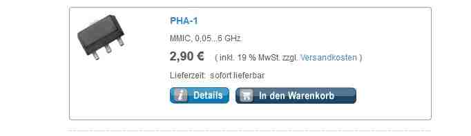

von bastler (Gast)
Kauf dir doch beim Funkamateur einen entsprechenden MMIC von
Minicircuits
sind sehr breitbandig und preisgünstig
funktionieren ab 100 kHz.
von bastler (Gast)
Der MAR 1 wäre für einen Versuch ganz interessant. Der FA hat ihn für
ca. 6.-
http://www.minikits.com.au/MAR-1
von bastler (Gast)
sehr gut auch der "neue" FRA 1 von MiniCircuits.
Mal das Datenblatt aufrufen
von bastler (Gast)
Pardon, heisst der MMIC heisst PHA-1
von MMIC (Gast)
kann ich nur bestätigen, der PHA-1 ist ein für viele Anwendungen sehr
guter und interessanter MMIC.

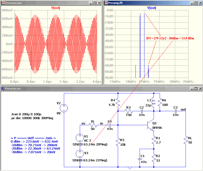

Spaßeshalber habe ich mal eine ganz simple Transistorschaltung aus
meiner Studienzeit simuliert. Solange man ideale Bauteile verwendet,
sieht das natürlich gut aus :-)
Hat jemand von euch ein Modell eines realen Transistors, z.B. NE46XX,
2SC55XX etc?
73
Bernhard
von B e r n d W. (smiley46)

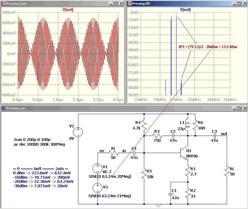

Hallo Bernhard
Ich hab mal meine Variante drangehängt. Für die Simulation hab ich den
BFR96 verwendet, der laut Datenblatt max. 100mA kann. Außer dem Rauschen
werden sich die Ergebnisse nicht groß unterscheiden.
Durch die hohe Verstärkung leidet leider der IP3-Wert. Er bezieht sich
auf das Eingangssignal, die Probleme werden jedoch durch das hohe
Ausgangssignal in Verbindung mit der gekrümmten Kennlinie des
Transistors verursacht.
Würde man die Verstärkung nur um 6 dB reduzieren, würde sich der Wert
auf 13.5 + 3*6 = 31.5 dBm verbessern.
Gruß, Bernd
> würde sich der Wert auf 13.5 + 3*6 = 31.5 dBm verbessern.
Stimmt nicht, die Simulation zeigt nur 19 dBm. Trotzdem, der
Leistungsbedarf ist im Vergleich zu den erreichten Werten verdammt hoch.
Wie wäre eine Verstärkung von 11 dB mit einem IP3 ~21 dBm und nach dem
Mixer/Diplexer eine weitere NF-Verstärkung? Dort wäre auch die
Kreuzmodulations-Gefahr nicht so groß, da die Bandbreite schon deutlich
begrenzt wird (~16kHz). Der Strombedarf dafür würde ca. 50 mA betragen.

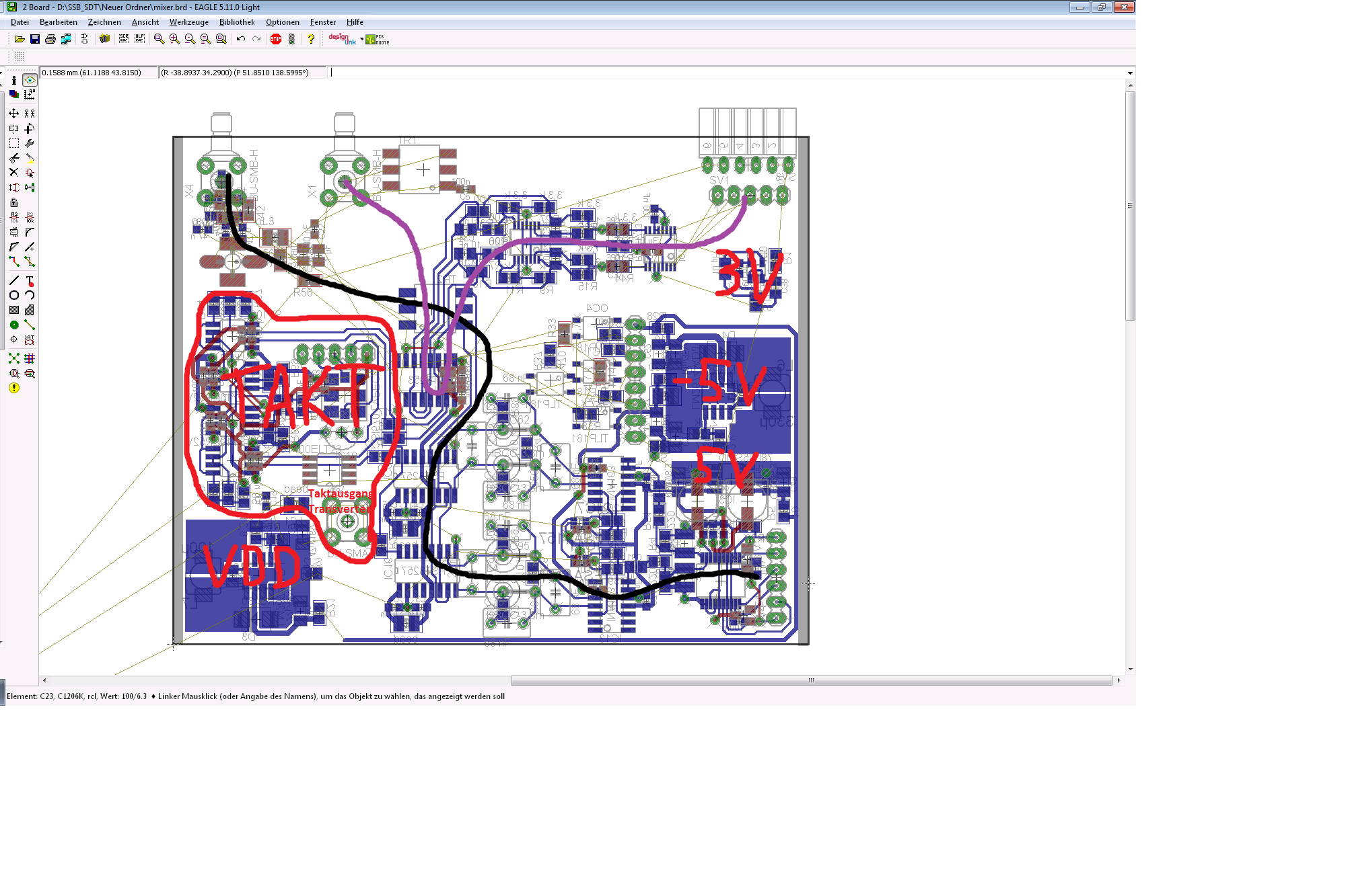

In die gerade entstehende Version des boards sind jetzt alle bisherigen
Verbesserungsmaßnahmen eingeflossen, leider ist jetzt Platz übrig?!?
Das Layout (80x100) ist im Anhang...
- schwarz: Eingang vom Bandpass bis zum ADC
- lila: vom DAN bis zum Ausgang zum Bandpass
Hast du noch Ideen, was man in den TRX packen könnte?
Andersrum wär schlimmer, für den freien Platz hätte ich einen Vorschlag:
Ein SWR-Meter. Oder ist die Idee mit dem Antennen-Analysator schon
eingeflossen? Der Richtkoppler müßte allerdings auf die andere Platine.
Falls jetzt alles oberhalb 50 MHz auf ein Modul verbannt wird, könnte

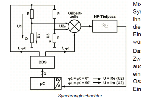

Zum SWR-Meter: stimmt, passt perfekt in meinen freien Platz. Allerdings
reizt mich gleich eine komplette Messbrücke mit eigenem DUT-Anschluss.
Der Anhang entstammt dem Vortrag von DL1SNG zur HAM-Radio 2012.
Viele Grüße
Bernhard
Und statt DDS wird der Si570 verwendet. Muss der Lo zur Gilbert-Zelle um
90° gedreht sein?
Müssen sinusförmige Signale verwendet werden? Falls das gefilterte
Tx-Signal auf die Messbrücke geht, darf dann für die Gilbert-Zelle ein
Rechteck verwendet werden?

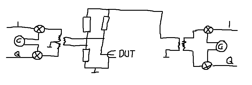

Die Analyserfunktion habe ich mir ganz simpel gedacht, siehe Anhang.
Sender rechts, Empfänger links, Zusatzhardware wären nur drei
Widerstände, eine Buchse und Schalter.
Der TX-Pfad des TRX soll einen Träger von z.b. 50,0001 MHz mit -20 dBm
in eine Brückenschaltung mit drei mal 50 Ohm und dem DUT einspeisen. Bei
1 Ohm Auflösung stellt sich eine Brückenspannung von einzelnen mVpp ein.
Diese geht in den ganz normalen RX-Pfad und wird dort auf 100 Hz I
(ohmscher Widerstand) und Q (Blindwiderstand) heruntergemischt. Durch
Wegschalten des DUT sieht man die Ausgangsspannung des TRX, so wird die
Kette kalibriert.
Ob die Oberwellen stören, das habe ich noch nicht durchdrungen. Der TX
liefert im o.g. Fall 50,0001 Mhz, 200,0004 MHz (vier Stufen je 90 °),
600,0012 MHz usw. Der RX schneidet dann alles um 50 MHz wieder weg.
Dazwischen sollte meiner Ansicht nach ds Superpositionsprinzip gelten.
Kritik gerne erwünscht, ich bin nur ein einfacher Firmwerkler und habe
eigentlich keine Ahnung davon :-)

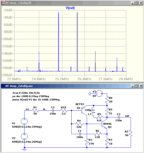

> Der Preamp steht jetzt übrigens fest

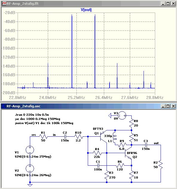

Trotzdem poste ich meinen Stand, falls es jemand benötigt.
Der IP3 liegt bei 34dBm, die Verstärkung beträgt 9dB.
Das Rauschen ist vermutlich minimal schlechter als die geforderten 2dB,
die Simulation sagt bezogen auf den Eingang: 855pV/sqrt(Hz).
> 1,5 € + Analogschalter
Das wird schwer zu unterbieten sein.
