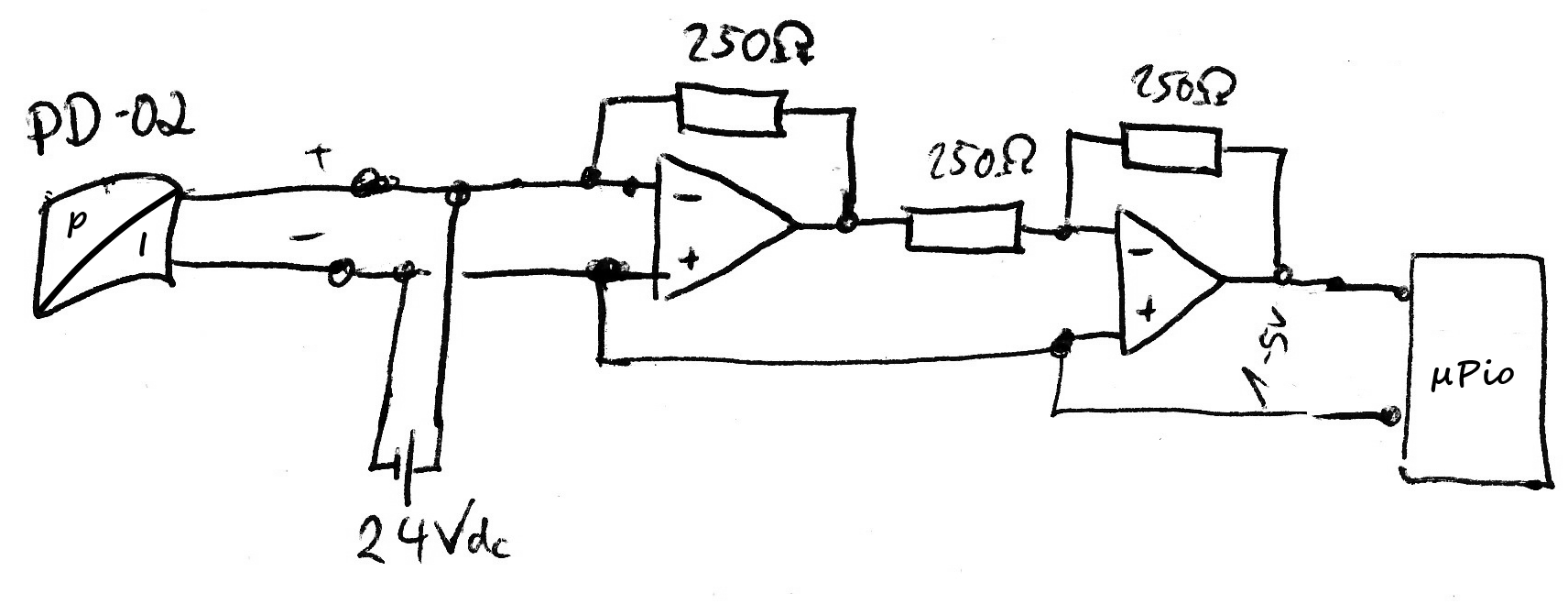

Ich habe einen Differenzdruck-Sensor (Profimess PD-02) mit dem ich einen
Wasserdruck messen möchte und dessen Sensorsignal ich mit einer
Messplatine (Abacom USB-µPIO mit passender Software) auf dem Laptop
loggen möchte.
Der Sensor gibt sein Signal als 4-20mA aus, die Messplatine kann
lediglich 0-5V verarbeiten.
Ursprünglich hatte ich vor einfach einen 250 Ohm-Widerstand zu
verwenden. Allerdings hat der Sensor in dieser Ausführung nur eine
Zweileiter-Verdrahtung, das heißt er gibt das Stromsignal auf dem selben
Leiter aus, der an der Spannungsversorgung +24V hängt. Wenn ich mich
nicht täusche geht das so nicht.
Mein Fazit:
Operationsverstärker-Schaltung bestehend aus einem
Strom-Spannungs-Wandler und einem invertierenden Verstärker (siehe
Skizze im Anhang).
Frage:
1. Geht das so?
2. Geht das einfacher?
3. Welche OP würdet ihr dafür empfehlen?
Vielen Dank für Eure Hilfe und sorry für den Textschwall!
Gruß,
Tobias
@ Tobias W. (t_w)
Hm.
>verwenden.
Warum auch nicht?
Du täuschst dich. Denn das was du beschreibst ist der Normalfall bei
Stromschleifenausgängen. Dort ist die Stromversorgung = Ausgangssignal =
4-20mA.
Sicher. Von +24V zum Sensor, von dort wider zurück zum 250 Ohm
Widerstand und auf Masse.

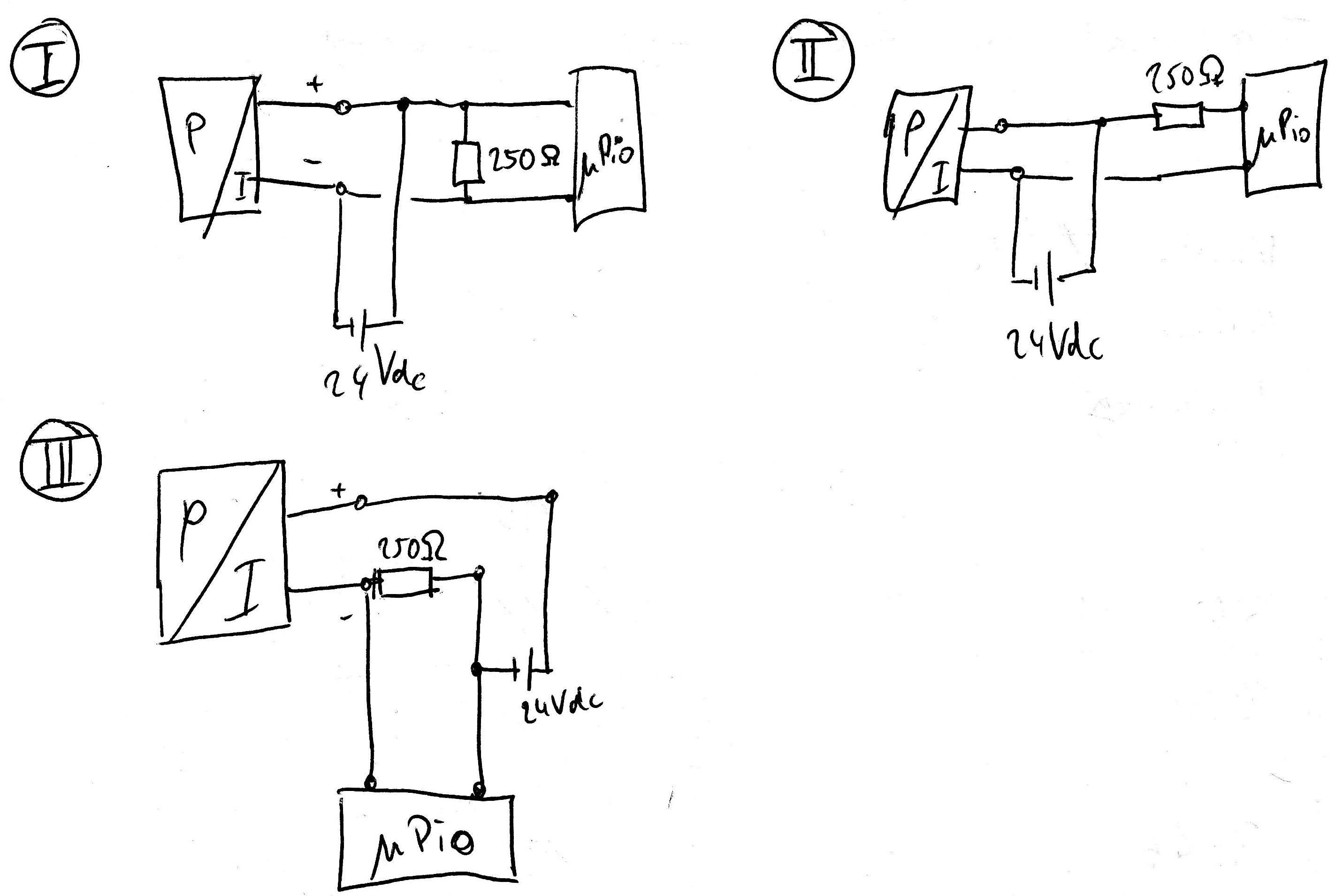

In der Skizze im Anhang hab ich mal drei Varianten aufskizziert. Welche
davon meintest du? Mir schien Variante (II) plausibel, aber vielleicht
liege ich auch komplett daneben?
Danke für eure Geduld! :)

P.S.: Nur um was zu lernen. Hätte die OP-Schaltung aus dem ersten
Beitrag denn funktioniert?
@ Tobias W. (t_w)
Auch wenn es keine Katasthophe ist. Scans besser als JPG, siehe
Bildformate.
Nein.
>aber vielleicht liege ich auch komplett daneben?
Ja ;-)
Variante 3 ist korrekt.
Nein. Denn dann hast du am Eingang deiner Messchaltung immer die
konstanten 24V vom Netzteil. Den veränderlichen Strom, der dein
Sensorsignal darstellt, misst du damit nicht.
