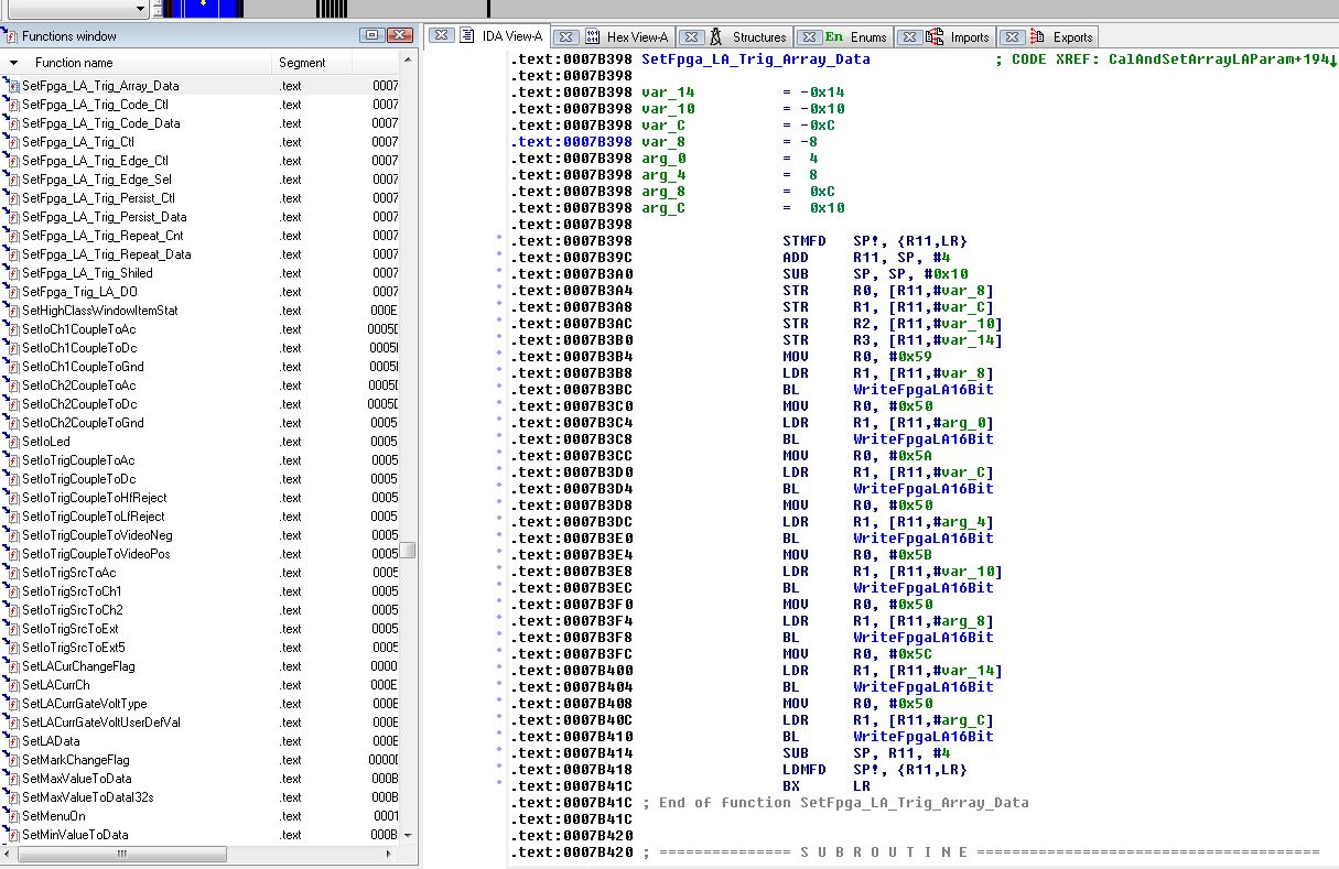

ja, es gibt kein protokoll analyzer drin. Die hardware selber könnte man
selber ansprechen (mit eigener app die separat läuft statt der org. DSO
app, oder von der DSO app geladen wird), es müsste dafür aber mehr über
bekannt sein über den protokoll. Die MSO firmware ist, soweit ich sehen
kann - siehe anhang LA trigger, glücklicherweise soweit übersichtlich
das reverse engineering nicht besonders komplex sein würde, allerdings
hat bis jetzt niemand sich damit beschäftigt (bzw nix dazu gepostet).
Bei dem MSO werden auch zum PC die LA daten übertragen, das protokoll
ohne LA ist bekannt, siehe Hantek Protokoll, die LA daten konnten
wir (ich und Peter) bis dato nicht ganz nachvollziehen. Das die daten
übertragen werden ist klar, sonst wären die nicht zu sehen auf dem PC,
wir sehen die auch, nur richtig zu den kanälen zuordnen haben wir bis
jetzt nicht geschaft (wobei die eckpunkte sind klar, z.b. ebim 2us/DIV
also 100MS/s werden 6400 byte zum PC übetragen, beim sichtbaren 16DIV
auf dem MSO sind es also pro kanal 400 punkte, d.h. 25 punkte pro DIV).
Das sind allerdings die bild daten, wie man an die raw daten rankommt
ist noch nicht klar.

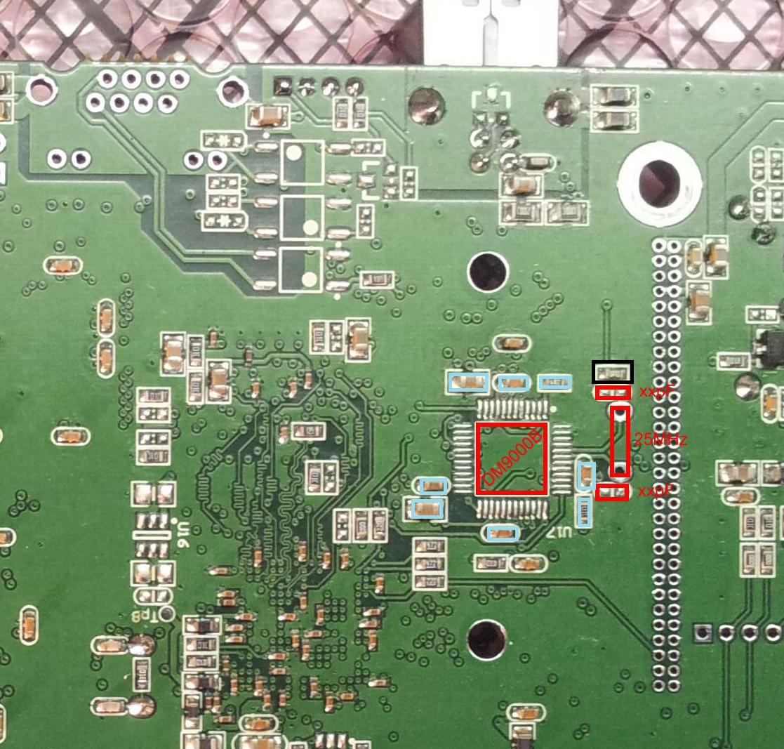

ja, die bauteile sind mehr oder weniger die selben, du brauchst:
1x 4.7k->10k
1 x 6.8k
1x DM9000 48LQFP (statt DM9000EP im 100LQFP)
ein paar 100nF, 10uF
1x H1102NL übertrager
1x RJHSE-5381 RJ45 buchse
2x 1k für die status LEDs
Den passenden übertrager und RJ45 buchse habe da.
Wenn du ohne MSO PCB betreibst dann noch ein 25MHz quarz und 2x xxpF
Bei hw1007 konnte man genau so, oder extern takten (LA FPGA). Wir haben
extern getaktet, Tekway hat dafür extra FPGA design gebaut. Das MSO
design was mit hw101 MSO läuft hat soweit ich weiss kein 25MHz clock
out, d.h. du brauchst den 25MHz quarz (wobei der tut auch so nicht weh,
LAN kann auch eigenes clock benutzen, hier gibts keine besonderheiten
wie synch clock zum fpga usw.)

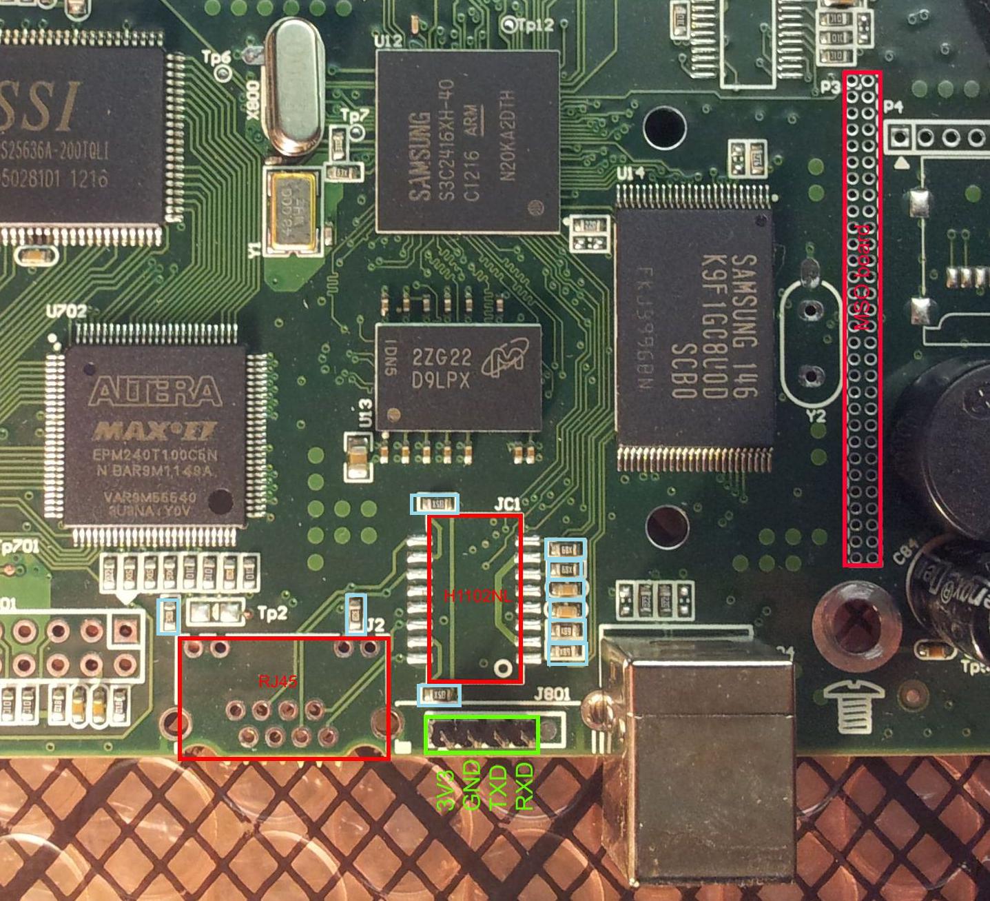

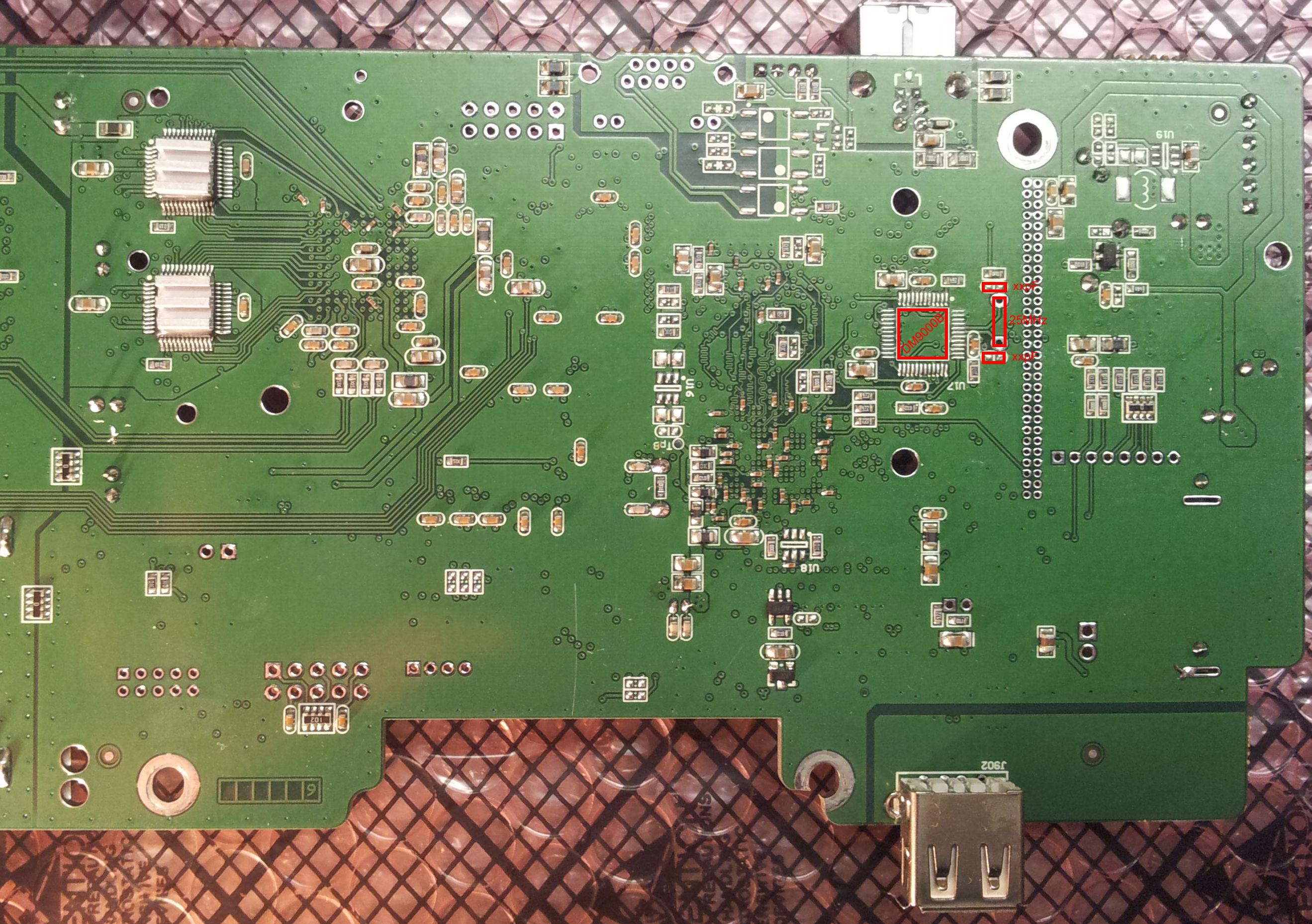

ich hab mal zwei Bilder angehängt und die Bauteile markiert, welche ich
anhand der Bilder schon mal identifizieren konnte (dient mir auch gleich
als Doku, wer weis, wann man da wieder mal drauf langt). Würds Dir was
ausmachen, die noch nicht identifizierten Bauteile einzuzeichnen?

Persönliche Seite #3386890
ja, lach. Alles ist bestückt, siehe blau markiert. Der schwarz
markierter widerstand sollte entfernt werden, der geht soweit ich weiss
auch i/o header zum LA FPGA. Da du aber internes DM9000 oszillator
benutzt brauchst dann den widerstand nicht.
> Genauso der DM9000B, für ein 8 Euro Teil sind die Versandkosten der
> einschlägigen Versender ja fast schon unverschämt...
du brauchst eher ein DM9000AEP und nciht B. Ebay ist evt. bessere
adresse,
z.b. ebay 390689838905
