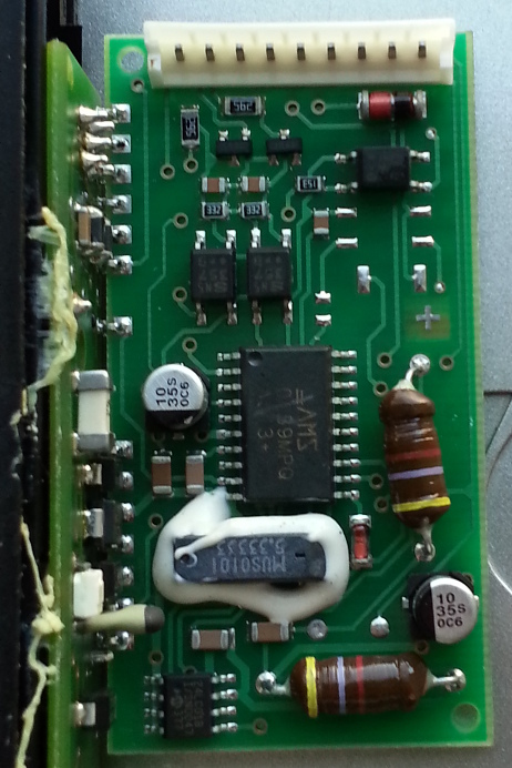

Hi Folks,
ich habe hier eine Platine, auf der es eine Spule gegrillt hat. Die
defekte Platine habe ich vorliegen. Die Bilder stammen von einer
intakten
baugleichen Platine.
Ich hab jetzt zwei Fragen:
1.: Ist es möglich, dass es nur die Spule erwischt hat und der Rest noch
funktioniert, bzw. wodurch eine Spule "normalerweise" das Zeitliche
segnet. Optisch kann ich keine weiteren Schäden feststellen.

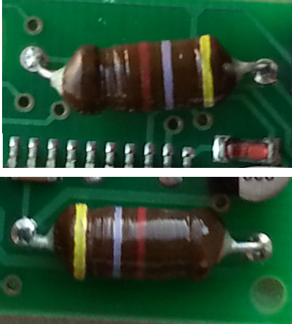

2.: Kann mir jemand beim lesen der Werte helfen. Ich lese 4700µH bei 20%
Toleranz, weil kein Farbring. Ist das Richtig oder hab ich da irgendwo n
Denkfehler?
Die Platine gehört zu einer Maschinensteuerung, für die es auch keine
Ersatzteile mehr gibt. Einzige Möglichkeit ist, die Spulen zu tauschen
und gucken, obs geht. Wenn mehr kaputt ist, muss eh die ganze Steuerung
ausgetauscht werden, kaputter gehts als nicht.
Danke und Gruß,
Philipp
OP #3387574
Ok, vielen Danke schonmal für den Wert.
Die beiden Spulen auf den Bildern sind aber von einer intakten Platine.
Denkt ihr, dass die auch schon zu viel Stom abbekommen? Wenn ja, wäre
das wohl ein Designfehler vom Hersteller. Die Defekte Spule auf der
Platine die ich vorliegen habe, hat eine eindeutich eine verkokelte
Stelle und riecht komisch.

OP #3389671
Der rote Ring an dritter stelle bestimmt einen Modifikator von 1x10^2
47x10^2 sind 4700µH, was dann wieder 4,7mH entspricht, soweit meine
Theorie.
Da mir das auch einmal bestätigt wurde und ich bei meiem Reichelt-Link
nicht korrigiert wurde, gehe ich einfach mal davon aus, dass das stimmt.
Gast #3389702
Betriff:
Auf dem Bild 20131030_155247_2.jpg  rechts in der Mitte befindet sich
meines erachtens eine SMD-Sicherung.(weißes Bauteil mit den
Metallkappen)Ist es eine so Prüfe diese ob sie noch intakt ist,wenn
nicht gab es eine Überlast im Leistungsteil. Das Gerät sollte dann nicht
mehr eingeschaltet werden. Beide Pins der Sicherung sollten dann auf
Kurzschluß nach Masse geprüft werden. Meßwerte unter 100 Ohm oder
Signalton weisen auf einen Defekt hin. Sieh dir auch mal die Pins der
Leistungsbauelemente(Im Bild rechts oben an)sieht irgendwie verschmort
aus.
