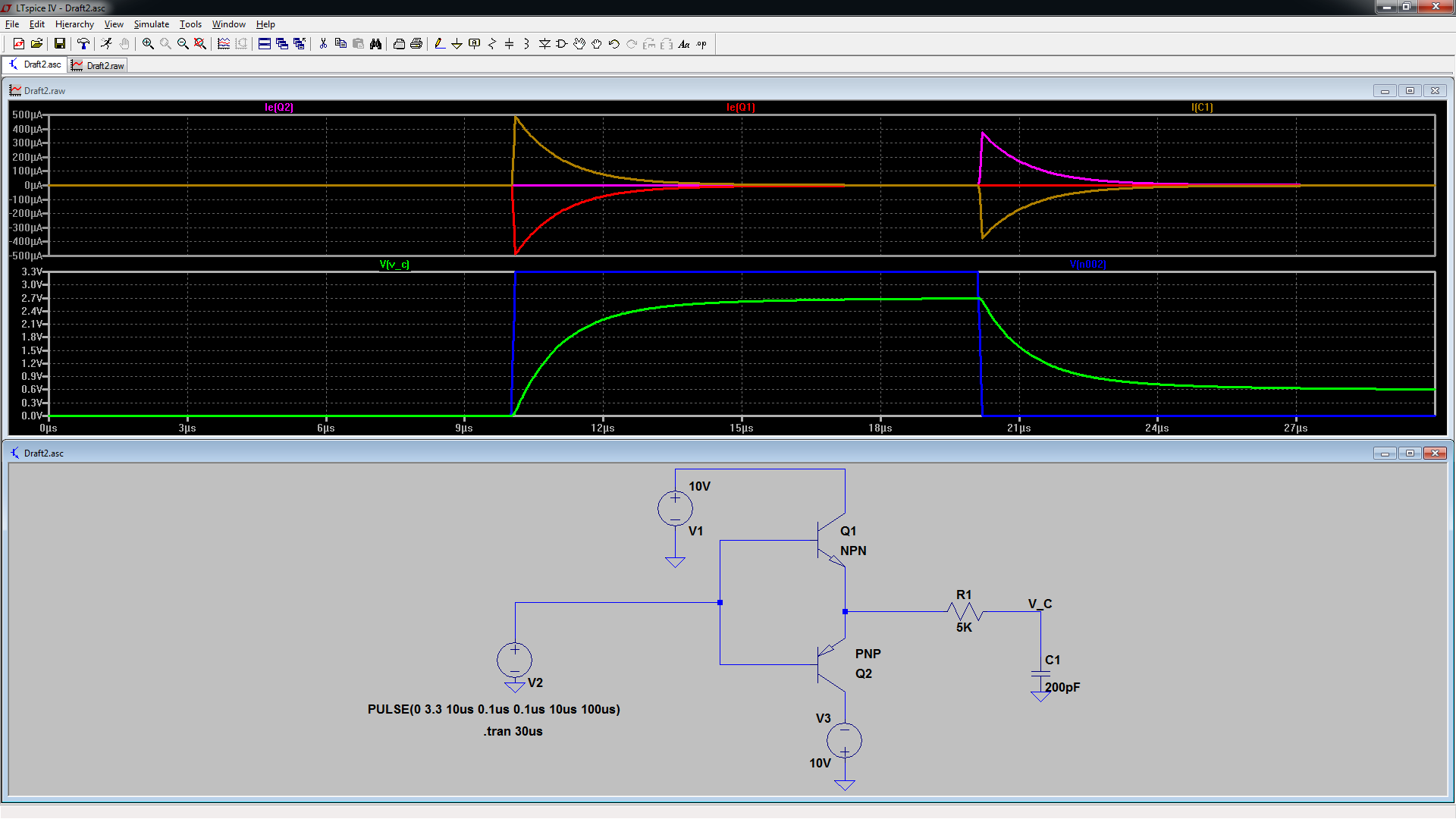

ich habe ien Verständnis Problem mit einer Gegentaktstufe.
Ich möchte einen Kondensator zwischen +10V und -10V umschalten Mittels
Gegentaktstufe.
Der Kondensator lädt sich jedoch nur auf 2.6V auf.
Kann mir bitte jemand erklären, wo mein Verständnissproblem ist.
Meiner Meinung nach müsste Q1 auf +10V schalten und Q2 Sperren, soblad
das Eingangssignal (blau) auf High geht.
Im Fall dass das Eingangssignal Low ist sollte Q1 sperren und Q2 leiten
und den Kondensator auf -10V entlden.
MAcht es aber offensichtlich nicht...
WARUM???
Danke für eure Hilfe

Jo, Transistor-Grundschaltungen, Kapitel Kollektorschaltung aka.
Emitterfolger: Spannungsverstärkung <1.
Also nix mit 10V.
Ich glaube ich hatte mir für sowas mal eine Gegentaktstufe in
Emitterschaltung gemacht.
