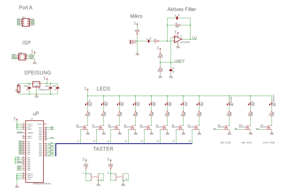

Guten Tag
Ich versuche gerade einen ATMEGA164PA mit dem JTAG ICE3 via ISP zu
programmieren. Vor ein paar Tagen hab ich meinen Prototypen in Betrieb
genommen. Schon damals ist mein Problem bereits aufgetreten, und hat
sich von selbst wieder gelöst. Doch seit gestern funktioniert wieder
nichts mehr.
Wenn ich auf "Start without Debugging" klicke, kommt " Failed to launch
Programm. Error: Failed to start programming session before chiperase."
Unter "Device Programming" schafft er es nicht, die Device Signature
herauszulesen. Dabei kommt folgende Meldung " Unable to enter
programming mode. Please verify device selection, interface settings,
target power and connections to the target device." Speisung wird
korrekt 5V angezeigt.
Und ich habe bereits versucht, die Freuquenz auf 125kHz zu stellen - hat
ebenfalls nichts gebracht.
Es wäre super, wenn vielleicht jemand eine Lösung kennt.
Vielen Dank im Vorraus!

OP #3390205
Peter R. schrieb:
> Welche  Schaltung, welcher ISP-Programmer wird benutzt?
> Wie groß ist die Länge des ISP-Kabels?
> Sind an den ISP-Pins andere Lasten angeschlossen?
> Stimmen die Pegel an den Anschlüsssen, besonders häufig ist reset nicht
> richtig beschaltet, durch zu großes C zum Beispiel.
> Schaltbild des Kontrollers mit seiner Beschaltung incl. progger wäre
> ganz hilfreich.
Das Schema ist oben angehängt. Ist aber nichts komplexes. Die Pins,
welche für die ISP-Programmierer gebraucht werden, werden sonst für
nichts verwendet.
Ich habe das Reset-Signal mit dem KO angeschaut -> Starke E-Kurve!
Sehr merkwürdig ist auch, dass zuerst eine E-Kurve 5V ins Negative geht,
danach 5V ins Positive.
Bringts was, wenn ich ein L parallel oder seriel schalte? Es ist nichts
am RESET-Pin dran.
Die Speisung ist wie gesagt korrekt, und die Verbindungen auch. Ich
benutze wie erwähnt einen JTAGICE3.

#3390582
Das kommt mir recht eigenartig vor. Da scheint das Programmiergerät das
reset-Signal mit hochohmigem Innenwiderstand zu liefern oder mit recht
großem C am Ausgang. ( Manchmal wird der reset mit einem relativ großen
C "beruhigt", um ein reset durch Störimpulse zu vermeiden)
heißt das, ob sie negative Spannungswerte erreicht? Das wäre ganz pfui.
Auch kann es sein, dass nach dem Einsetzen des Programmers der low-Pegel
für den reset viel zu spät erreicht wird. Dann sind z.B. die ersten bit
des Befehls " Signatur ausgeben" möglicherweise schon vorbei und der
Kontroller erkennt den Befehl garnicht. Also da mal die Schaltung des
proggers prüfen.
Eigentlich sollten die Flanken der ISP-Signale eindeutige Rechtecke
sein, der e-Verlauf sollte also eine Zeitkostante haben die kürzer als
ein Fünftel der h-zeit des SCK ist.
