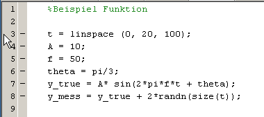

Ich muss im Matlab Signale verarbeiten. Die Methode, die ich dabei
ansetzen soll heisst least square Verfahren. Die ist fast die gleiche
Methode wie levenberg Marquart. Anbei ist ein winziges Code von mir (mit
Matlab und Programmierung kenne ich mich nicht so gut aus). Das Prinzip
von LS ist quasi (wenn ich richtig verstanden habe) das Residum (y-F
(phi, t))^2 zu minimieren. Wie ich anhang meiner beiden Funktionen das
programmieren kann weiss ich nicht.
Es wäre für mich hilfreich wenn jemand mir dabei helfen würde oder mir
auch ein kleines beispiel Code geben könnte
Dankee

Coriane, Du tastest 50Hz in 20sec 100 Mal ab. Damit verletzt Du das
Nyquist-Kriterium. Was Du siehst ist ein Alias-Signal.
