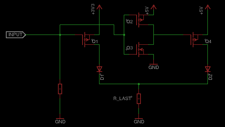

Hallo Forum.
Um einen MQ-7 Sensor zu betreiben muss ich zwischen 2
Versorgungsspannungen hin- und herschalten(5V und 1.4V). Die Spannungen
bekomme ich aus jeweils einem LM317 und habe mir ueberlegt die
Umschaltung mit Mosfets zu realisieren wie im Anhang.
Ich habe auch schon versucht was elegantes bei google zu finden aber
entweder habe ich nicht nach dem richtigen gesucht oder es nicht als
dieses erkannt.
Was haltet ihr von der Idee?
[EDIT]: Den Spannungsdrop von den Dioden habe ich nicht uebersehen..
Gast #3391012
Wenn du schon die Dioden akzeptierst, dann würde in der 5V-Leitung ein
einzelner pMOS schon ausreichen. Einfach zuschalten, wenn du die 5V
haben willst und abschalten, wenn 3.3V kommen sollen.
