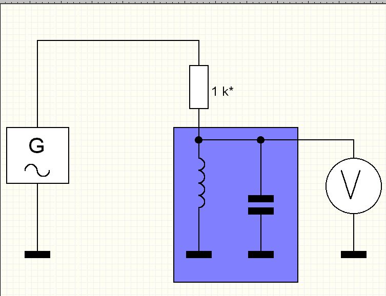

Hallo, vielleicht könntest du für die die nicht HF-Begabt sind erklären wie man den schwingkreis abstimmt (BITTEBITTEBITTE)
Ganz einfach, Du brauchst z.B. nur einen Frequenz-Generator.
Baust Dir einen Spannungsteiler auf und misst, wenn Du die Frequenz des
Generaturs änderst, die Spannung über dem Schwingkreis.
Ist die Spannung am höchsten, dann hast Du die Resonanzfrequenz des
Schwingkreises ermittelt.
D.h. liegst Du weit neben der Resonanzfrequenz, misst Du kaum eine
Spannung.

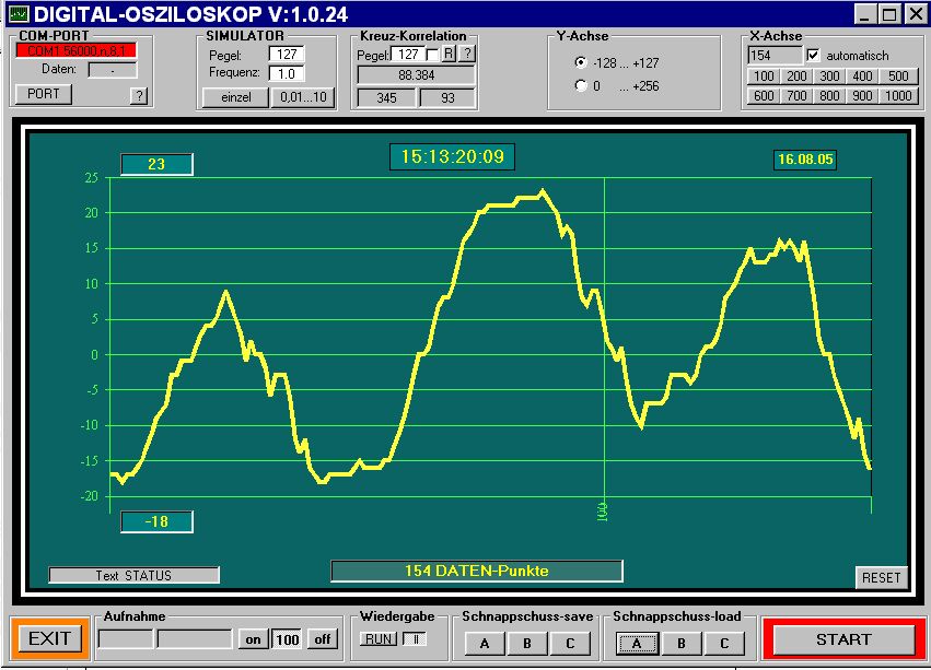

@STROMI > :-) Der Laboraufbau ist geil. :-) Ja, ich muss auch immer wieder schmunzeln :) >Was ist das für ein OSziprogramm, scheint auf Softbasis zu sein? Schau' doch mal nach unter: http://www.mikrocontroller.net/forum/read-4-220659.html Das Digital-Oszi, welches ich hier vorgestellt habe, war eigentlich nur ein "Neben-Produkt" dieses DCF77 Projektes. Ja, und so könnte das gemessene NF-Signal aussehen, welches anschließend durch den µC berechnet werden muss.

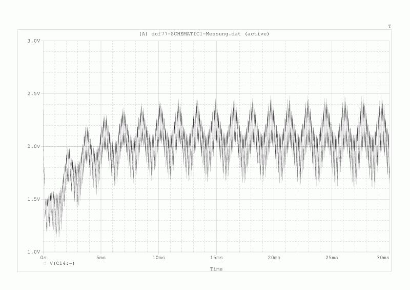

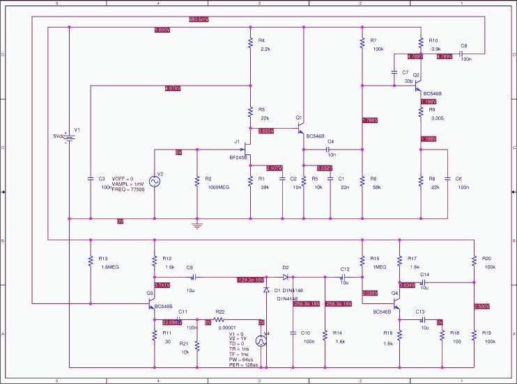

@Bernhard Mir gefällt das konzept sehr gut und um die Schaltung besser zu verstehen habe ich diese in PSpice simuliert. Die Probleme, die ich in der Simulation habe, ist die Einkopplung des 78125Hz-Signales. Es ist ein Rechtecksignal mit einer Amplitude von 1V. Damit sieht das Ausgangssignal gut aus, aber wenn ich die Aplitude auf 5V erhöhe und mit Spannungsteiler arbeite funktioniert es nicht mehr richtig und das Ausgangssignal ist Schrott. Ich verstehe die Auswirkung nicht. Gruß Manfred
@Bernhard Habe meinen Schaltplan angehängt. V2 ist da Antennensignal. V4 ist das 78125Hz-Signal. Ausgekoppelt wird an C14-. Gruß Manfred
@Bernhard Als Anhang das Ausgangssignal, ich hoffe das es etwa so aussehen soll. Gruß Manfred
@Bernhard Hier noch das zweite Ausgangssignal mit R22 = 51k und V4 mit 5V Amplitude. Gruß Manfred
@Manfred
Erstmal ein ganz großes Lob an Dich, Du hast Dir eine sehr große Mühe
mit der HF-Schaltung und Mischung gemacht, sogar mit zusätzlichen
Tiefpässen, verringert die Schwingneigung des Verstärkers :)
>Die Probleme, die ich in der Simulation habe, ist die Einkopplung >des
78125Hz-Signales. Es ist ein Rechtecksignal mit einer Amplitude >von 1V.
Damit sieht das Ausgangssignal gut aus, aber wenn ich die >Aplitude auf
5V erhöhe und mit Spannungsteiler arbeite funktioniert >es nicht mehr
richtig und das Ausgangssignal ist Schrott. Ich >erstehe die Auswirkung
nicht.
Wenn das 78.125Hz -Signal mit einer zu großen Amplitude eingemischt
wird, dann wird die Misch-Stufe "zugedrückt" und das wesentlich
niedrige HF-Signal hat keine Chance auf eine additive Mischung.
Warum Deine Simulation bei einer Amplituden-Erhöhung und einem
zusätzlichen Spannungsteiler nicht richtig funktioniert kann in der
Dimensionierung des Spannungsteilers begründet sein.
Bernhard
@Manfred ...hab's gerade gesehen R22 ist bei der 5V Variante vielleicht doch etwas zu hochohmig (51K), denn R11 ist ja nur 30 Ohm ? Gruß Bernhard
