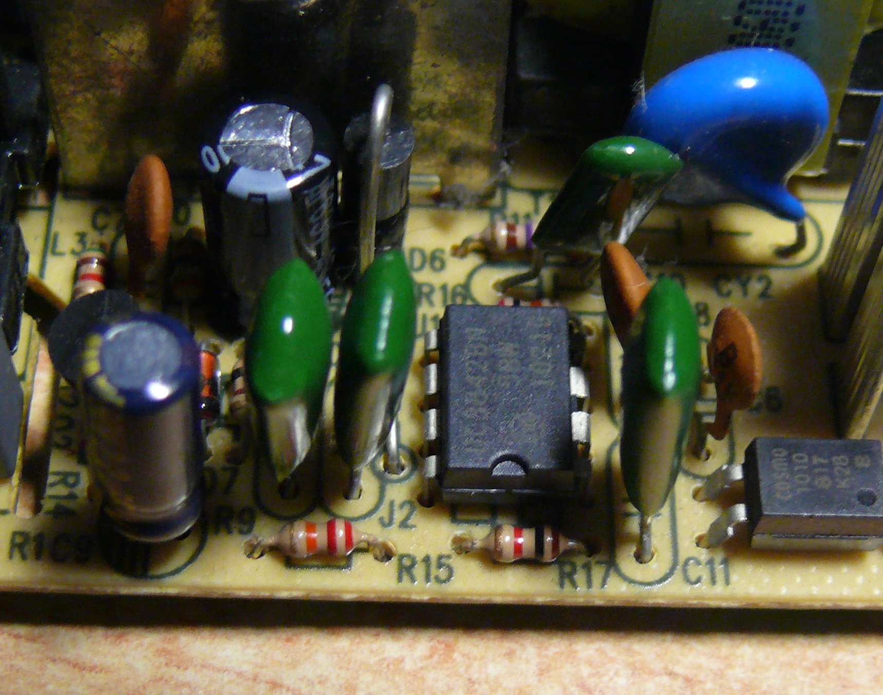

Wenn mich nicht alles täuscht sind das doch Polyesterkondensatoren, Aufdruck "H 103J100" dürften wohl 10nF / 100V bedeuten. Trotzdem tauschen?
Nö, "die grünen" sind Keramiktypen. nix Polyester.
#3391971
Andrew Taylor schrieb: > Nö, "die grünen" sind Keramiktypen. nix Polyester. Da verwechselst Du was - das sind dipped Mylar, also Polyester.

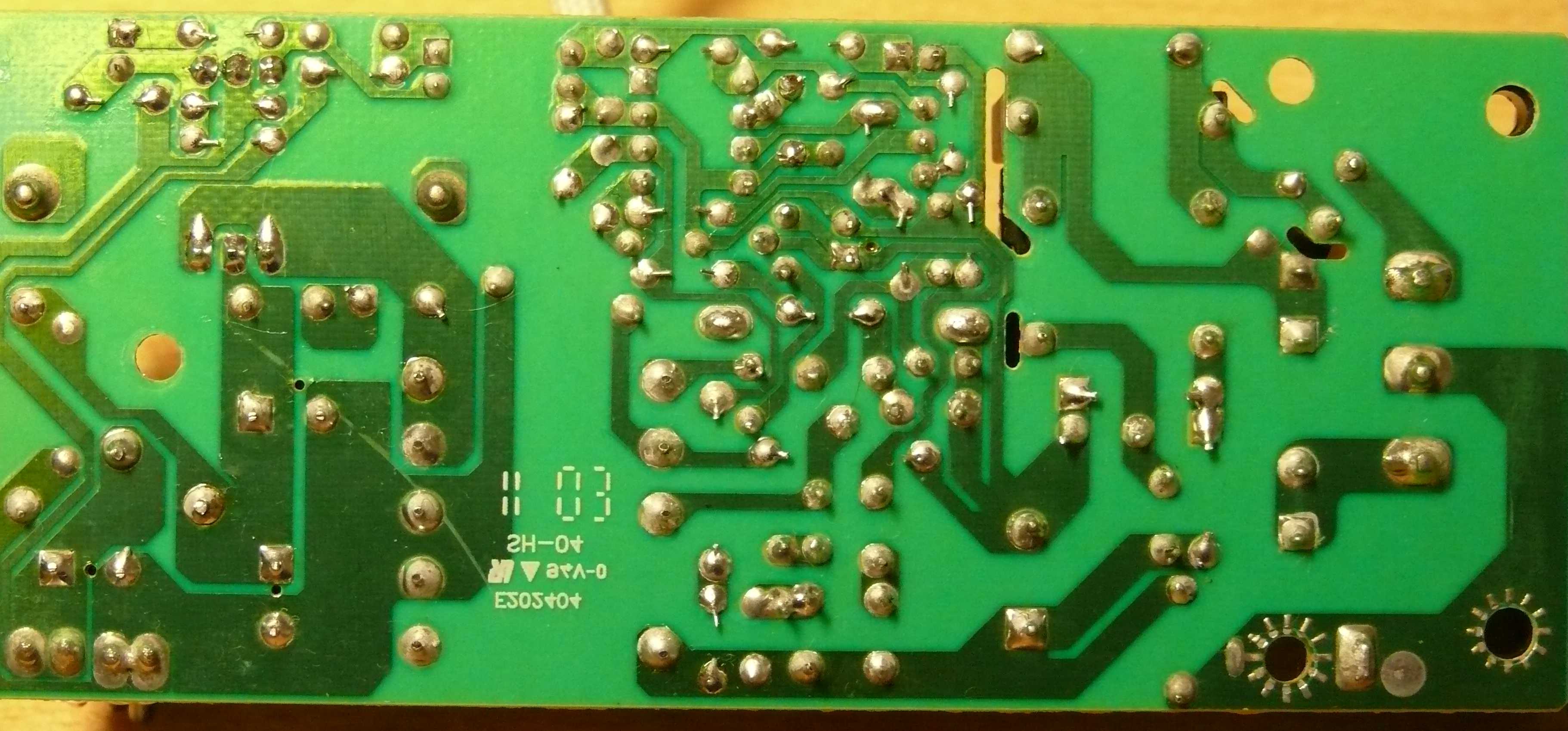

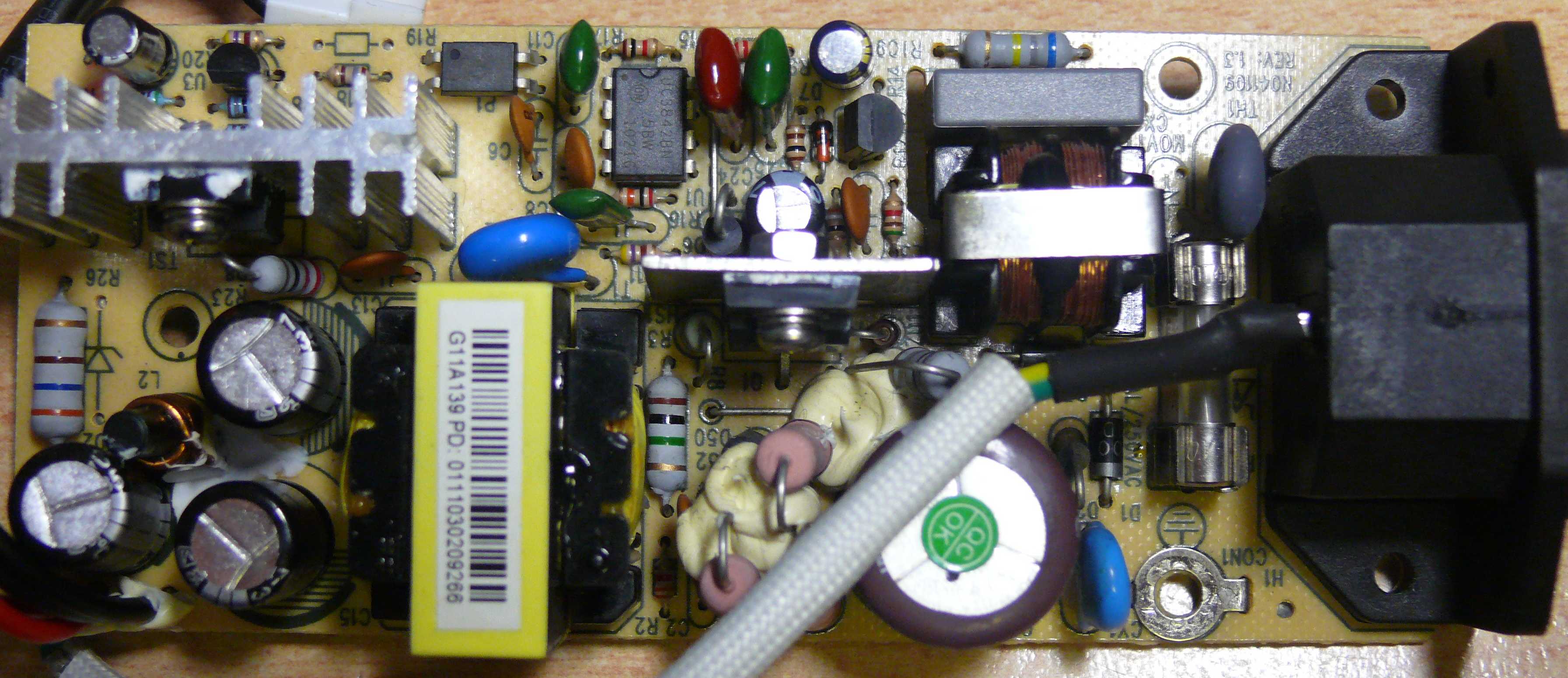

Danke für die schnelle Antwort. Ich hoffe die Bilder können etwas zur Klarheit beitragen. Leider habe ich hier momentan weder Oszi noch Trenntrafo zur Hand :-( Elkos sind alle neu bis auf den "Dicken". Das pumpen kenn ich zu genüge wenn die kleinen Startup-Caps nahe den Kühlkörpern ausgetrocknet sind und Ihre Kapazität eingebüßt haben. Aber hier ist das Problem wohl ein anderes. Vor allem macht mich stutzig, dass das NT im Leerlauf, laut Multimeter, 12V liefert aber dann unter Last zusammenbricht.
Sebastian R. schrieb: > Vor allem macht mich > stutzig, dass das NT im Leerlauf, laut Multimeter, 12V liefert aber dann > unter Last zusammenbricht. Hast du mal den Shunt-Widerstand geprüft? Der UC3842 ist ein Current-Mode Regler, am Mosfet-Source ist üblicherweise ein niederohmiger Shunt-Widerstand. Evtl. ist der Shunt im Laufe der Zeit hochohmiger geworden und dadurch setzt die Strombegrenzung früher ein.
Johannes E. schrieb: > Evtl. ist der Shunt im Laufe der Zeit hochohmiger geworden und dadurch > setzt die Strombegrenzung früher ein. Leider auch nicht, der hat 0,7 Ohm was mit dem Farbcode übereinstimmt.
Da sehen mir einige Lötstellen aber verdächtig aus: * Bild 'down.jpg', der oberste Pin des Trafos ist die Hilfsspannung für den UC. Da kommt erst ein niedriger Widerstand, messe den mal, dann gehts auf die Diode - ist die o.k.? Lötstellen nachlöten. * Der Shunt geht vom linken Pin des MOSFet los, an ihm sehen die Lötstellen nicht so gut aus. An der gleichen Leitung hängen auch noch ein kleiner Keramik-C und ein 5k1 Widerstand. Ausserdem geht die Sense Leitung zum UC - nachlöten. * Netzeingang sieht auch so aus, als könnte er Zinn vertragen, PE ist schon ein wenig rausgewackelt, und rund um TH1 und den Sicherungshalter schadet der Kolben auch nicht. Und so weiter. Die Plusschiene des Zwischenkreises und die GR-Doden auch einfach mal neu nachziehen.
Matthias Sch. schrieb: > Da sehen mir einige Lötstellen aber verdächtig aus: > * Bild 'down.jpg', der oberste Pin des Trafos Du schriebst ja, du hättest alle Lötstellen nachgelötet. Wie Matthias schon schreibt, es sehen einige Lötstellen verdächtig aus. Die mittlere Verlötung beim Trafo, neben dem Sägeschlitz, da sieht der Draht sehr lose aus.
Die Lötstellen sind okay. Die sehen nur teilweise etwas rauh aus, weil das Netzteil offensichtlich mit bleifreiem Lot hergestellt war. Wenn man da nun etwas bleihaltiges zumischt, dann sehen die Lötstellen hinterher etwas komisch aus. Hast Du ein Oszilloskop und einen Trenntrafo? Netzteil an den Trenntrafo, dann kannst Du mit dem Oszi schauen ob z.B. die Regelschleife nicht funktioniert (glaub ich aber nicht, wenn er die 12V im Leerlauf noch stabil bringt) oder ob irgendwo eine starke Welligkeit auf den Spannungen ist, die da nicht hingehört. 400V-Siebelko oder alle Siebelkos auf der Sekundärseite wären Kandidaten. Aber ich glaub mit Messen kommt man weiter.

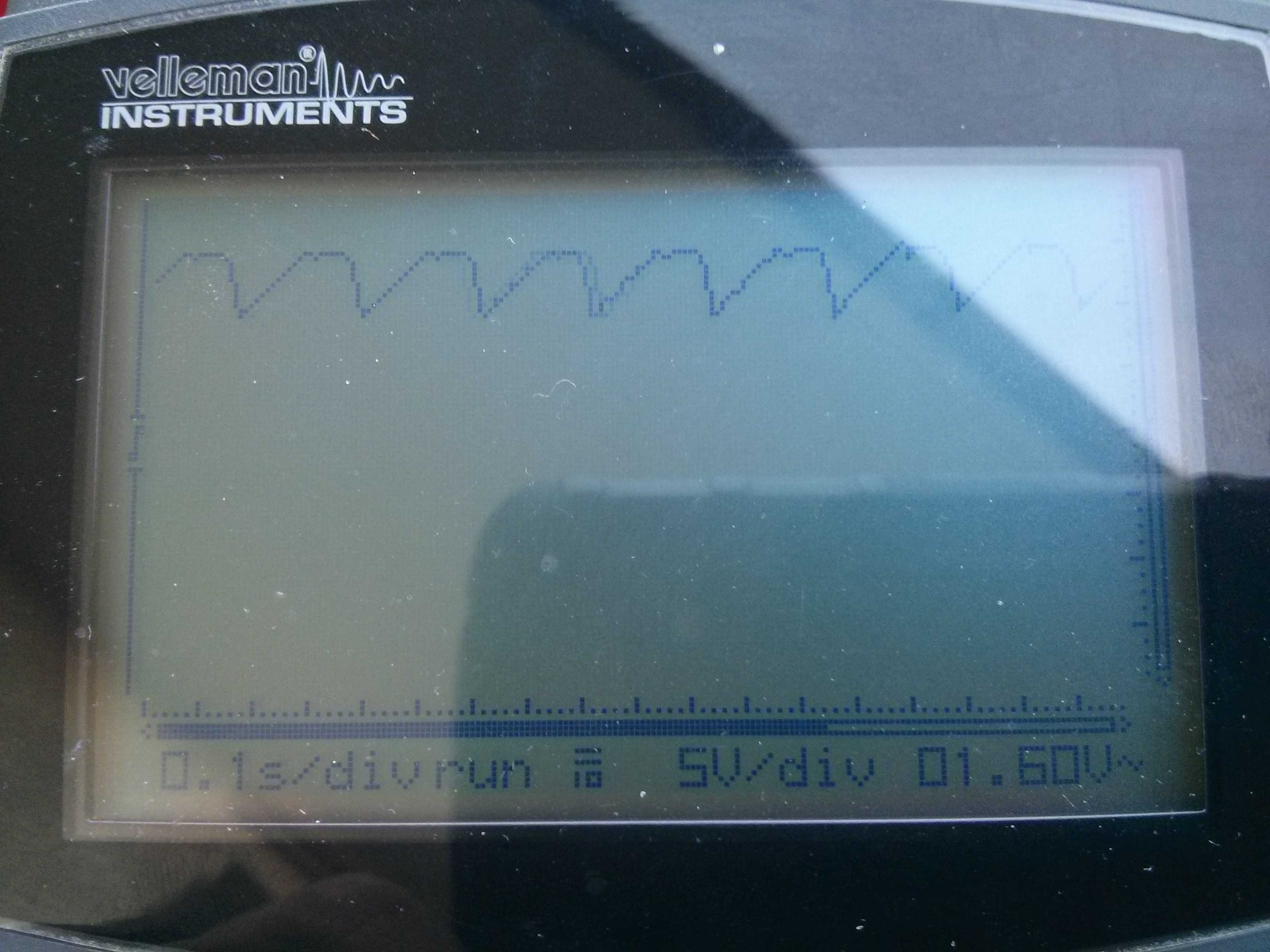

Matthias Sch. schrieb: > - wird die Vcc wellig, ist ein Elko faul, Wie denn, wenn er ausnahmlos alle Elektrolytkondensatoren ersetzt hat?

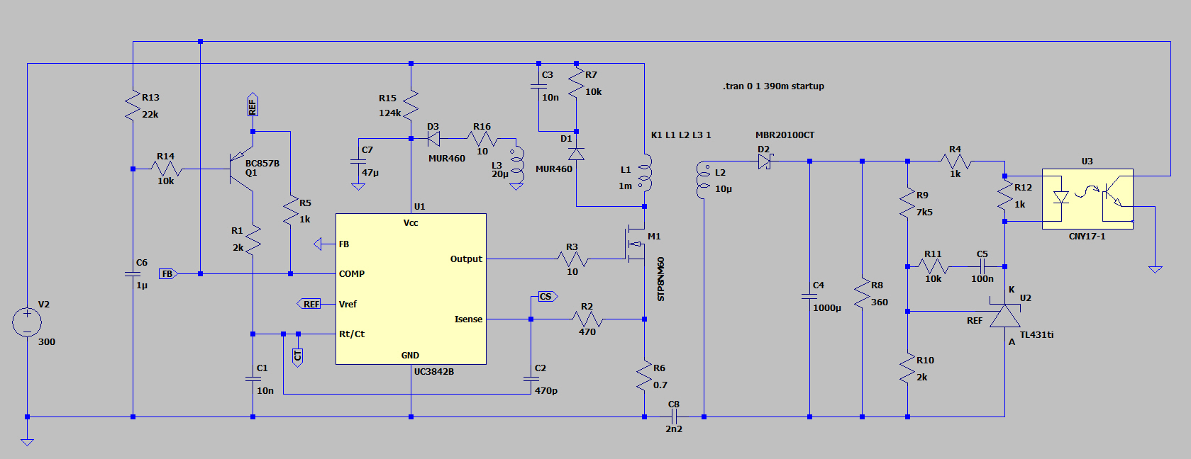

eigentlich bin ich schon raus.... habe noch die Schaltung annähend gezeichnet...nur die Hauptfunktion. Simulation funktioniert auch. Der 3842 startet ab ca. 16V. Bei Senkung der VCC unterhalb von 10V macht der dicht. Jack Daniels schrieb im Beitrag #3397955: > Ich habe hunderte von SNTs repariert. Bei keinem einzigen war der Trafo > das Übel. bei mir auch nicht, kann aber mal passieren.
#3398215
Tany, Du bist ein Schatz, ich habe auch schon überlegt, ob ich es schnell reinhacke. Magst Du bitte das .asc als Anhang posten? K1 L1 L2 L3 1 ja, schön wär's. Ich gebe bestenfalls 0.999 an. Strichzeichnungen sind besser als .png zu speichern. Autor: Jack Daniels (Gast) Datum: 10.11.2013 20:12 Hunderte habe ich noch nicht, aber dutzende. Oft hatte der hochohmige Startup-R von 325V nach 12V (in deinem Plan R15) keinen Durchgang mehr. Die halten meist nur 50V dauerhaft aus. Deshalb sollten mehrere in Reihe geschaltet werden. Deine Zählfolge (1 2 3 ? 3 4) hätte ich umgedreht. HV-Elko selten, dafür fast immer auf der Sekundärseite. >> Du könntest den Trafo testen, indem Du die Primary parallel zu dem des >> funktionierenden Netzteil hängst. > Hab (noch) keins besorgt, da ich (noch) die Hoffnunf habe dieses > wieder zu reparieren :) Ich meinte das SNT, aus dem Du den Optokoppler ausgelötest hast, oder ein anderes SNT, z.B. vom PC. Sollte trotz der anderen Architektur funktionieren. Wir brauchen nur eine 50kHz-300V-Quelle. Evtl. Glühlampe dazwischen als Schutz, wenn die leuchtet, ist es der Trafo. Sebastian, ich finde es toll, dass Du die Reparatur durchziehst und uns teilhaben läßt! Optimal wäre ein Mehrkanal-Oszillogramm beim Einschalten, bis die Spannungen stabil sind. Da sieht man schon sehr viel.

hab Datei rangehängt. @TE: was hat der R14 (der Basiswiderstand von TO92, primärseite) für Wert, kannst du ihn bitte prüfen / ersetzen? R14,R15,R17,C9 könnten zur Strombegrenzung Sekundärseite dienen.
Oha hier hat sich ja richtig was getan seit ich gestern das letzte mal vorbeigeschaut habe. Danke an alle die hier sinnvolle Beiträge beisteuern und Tany für den Plan. Parallel dazu hatte ich gestern schon angefangen es auch zu zeichnen - aber old-school mit Bleistift un Papier :) eProfi schrieb: > Oft hatte der hochohmige Startup-R von 325V nach 12V (in deinem Plan > R15) keinen Durchgang mehr. > Die halten meist nur 50V dauerhaft aus. Deshalb sollten mehrere in Reihe > geschaltet werden. Das sind die beiden die sich unter der Silikon-Pampe versteckt haben: 10R und 33k. Aber auch unauffällig. eProfi schrieb: > HV-Elko selten, dafür > fast immer auf der Sekundärseite. Alle Elkos sind bereits getauscht. eProfi schrieb: > Sebastian, ich finde es toll, dass Du die Reparatur durchziehst und uns > teilhaben läßt! Danke, ist auch für mich mal was anderes als immer nur ausgetrocknete Elkos tauschen =P eProfi schrieb: > Optimal wäre ein Mehrkanal-Oszillogramm beim Einschalten, bis die > Spannungen stabil sind. Da sieht man schon sehr viel. Noch interessanter wäre wohl der Moment in dem die Spannung einbricht?! magic smoke schrieb: > Ich hatte aber auch erst einen einzigen Trafo (plus den einen selbst > zerstörten), wo es definitiv ein Problem mit gab. Ich noch keinen. Aber wer weiß...irgendwann ist immer das erste Mal. magic smoke schrieb: > Viel mehr fällt mir auch nicht ein, ohne selbst mit dem Oszi > drin rumstochern zu können. Scheinbar hast Du das PWM-Verhältnis kurz > vor dem Abschalten ja auch noch nicht gemessen. Ja, muss leider noch warten in Ermamgelung eines Trenntrafos. Matthias Sch. schrieb: > Die Jungs haben wirklich eine freie Interpretation des Datenblattes > gebaut - FB direkt auf Masse und die Regelung dann mit der PNP > Trickschaltung über COMP und Rt/Ct - recht merkwürdig. Die Funktionsweise dieses Schaltungsteils erschließt sich mir momentan nicht so ganz. Das ändert sich sicher wenn ich das mal gezeichnet habe. Ist aber auch nicht so wichtig, denn vorher hats ja auch funktioniert und beim stupiden testen aller Bauteile ist ja kein Fehler zu finden. Matthias Sch. schrieb: > M.E. hat es ohne Oszi im Moment keinen Sinn, weiter im SNT > rumzustochern. Besorg dir den und den o.a. 10:1 Tastkopf und dann > schauen wir weiter. Sehe ich genauso. Matthias Sch. schrieb: > 2SA1015 hast du schon mal gecheckt Japp, laut Transistortest (hfe) ist der OK. Tany schrieb: > was hat der R14 (der Basiswiderstand von TO92, primärseite) Laut Aufdruck und (erneuter) Kontrollmessung: 27k Übrigens: der TL431 ist auch aus dem Rennen. Im Spender-Netzteil war einer drin den ich umgelötet habe: Fehler besteht weiterhin. Den UC habe ich nun ausgelötet und warte auf Ersatz, hoffe dass die Brieftaube (Warensendung) Rückenwind hat.
Es ist gut, dass du das noch mal so zusammen gefasst hast. Hier haben einige schon den Überblick über deine Maßnahmen verloren. Du schriebst ja schon was noch über ist, als da wären der Trafo und der UC. An den Trafo glaube ich nicht, obwohl so ein Fehler schon zu einem Windungsschluss passen würde. Ich weiß, dass die Motorenwickler die Motore immer "abbrummen". Gibt es eine Methode mit der man sicher einen Windungsschluß an einem Trafo feststellen kann? Das mal hier in die Runde gefragt?

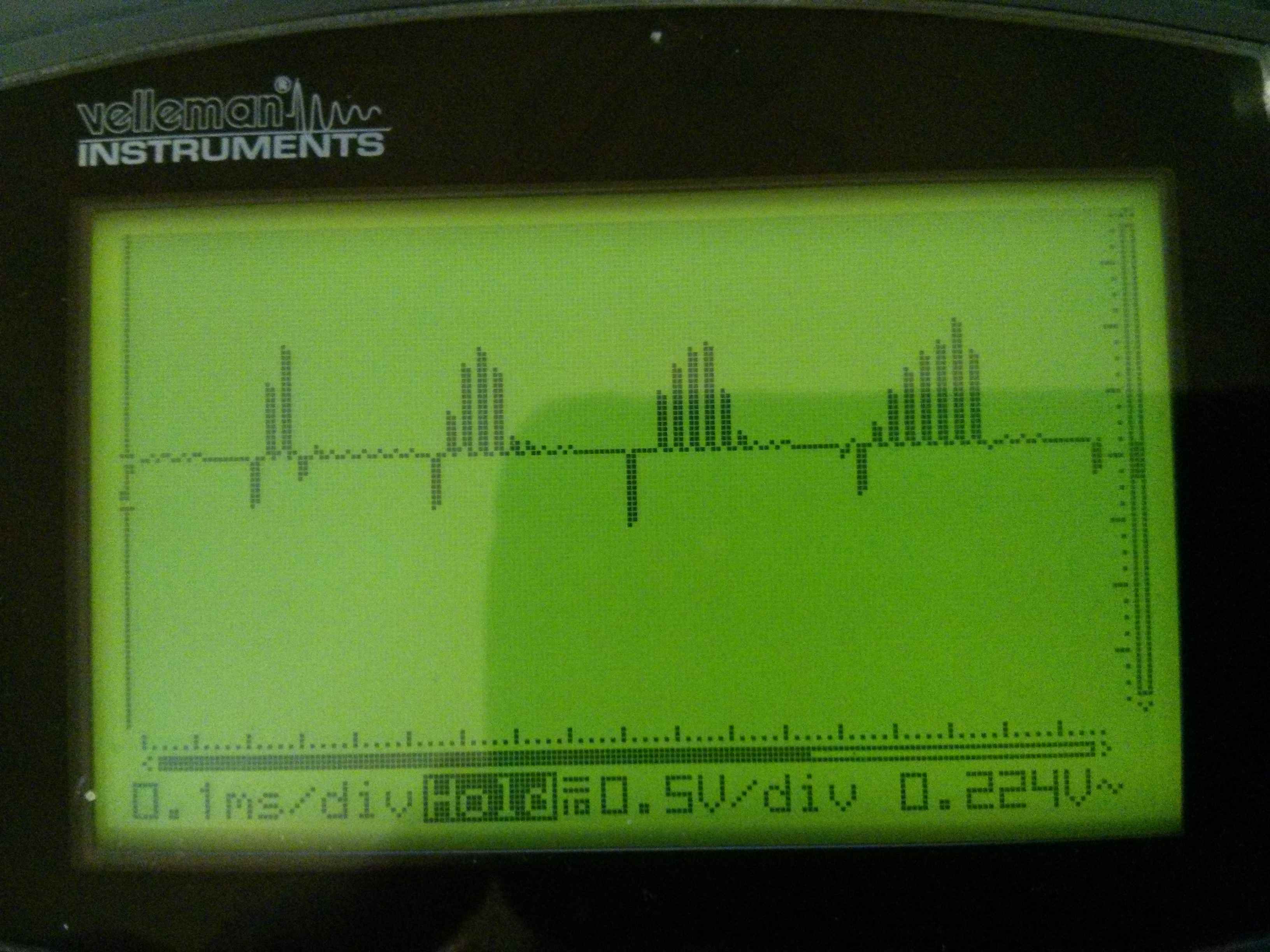

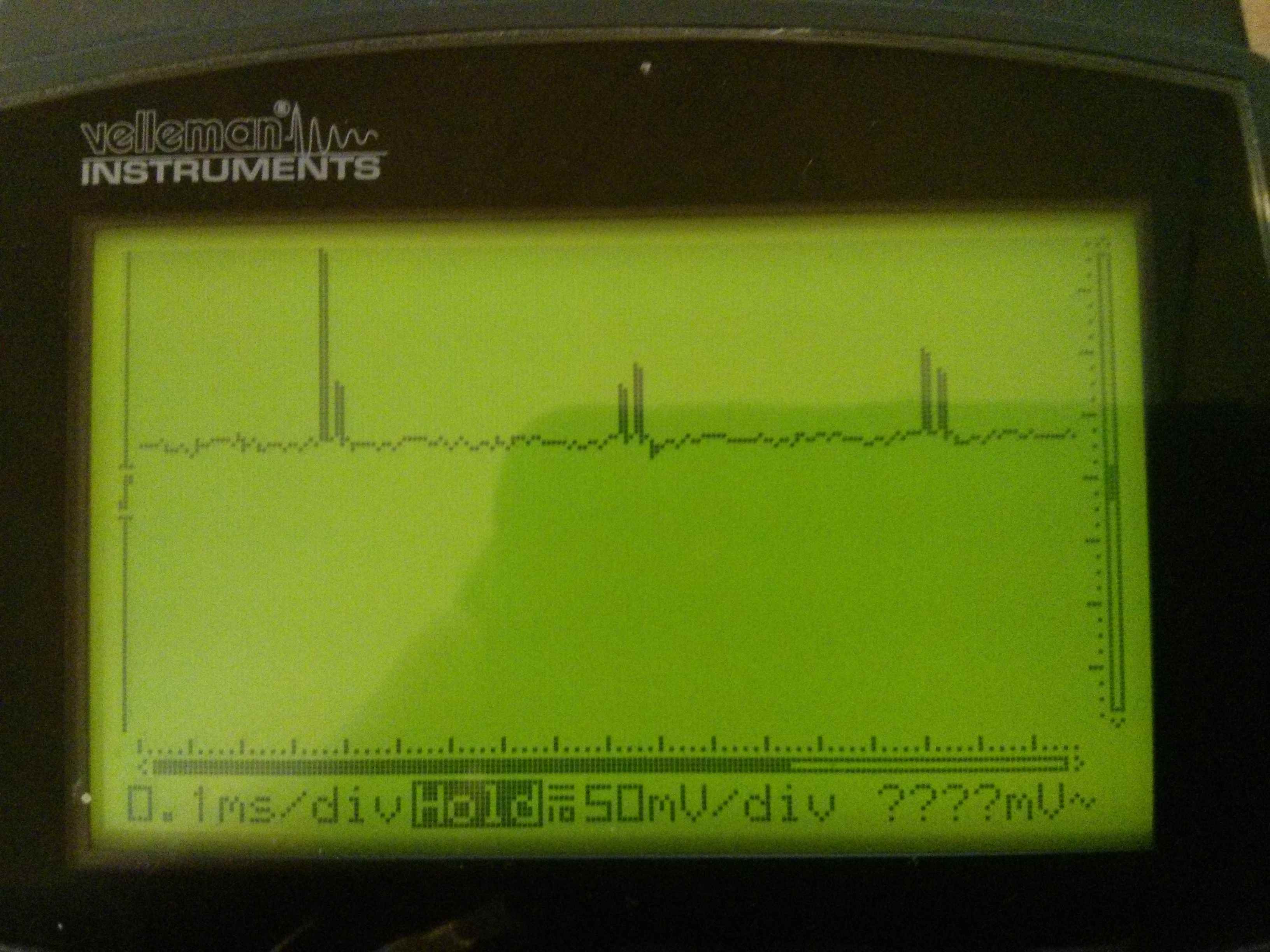

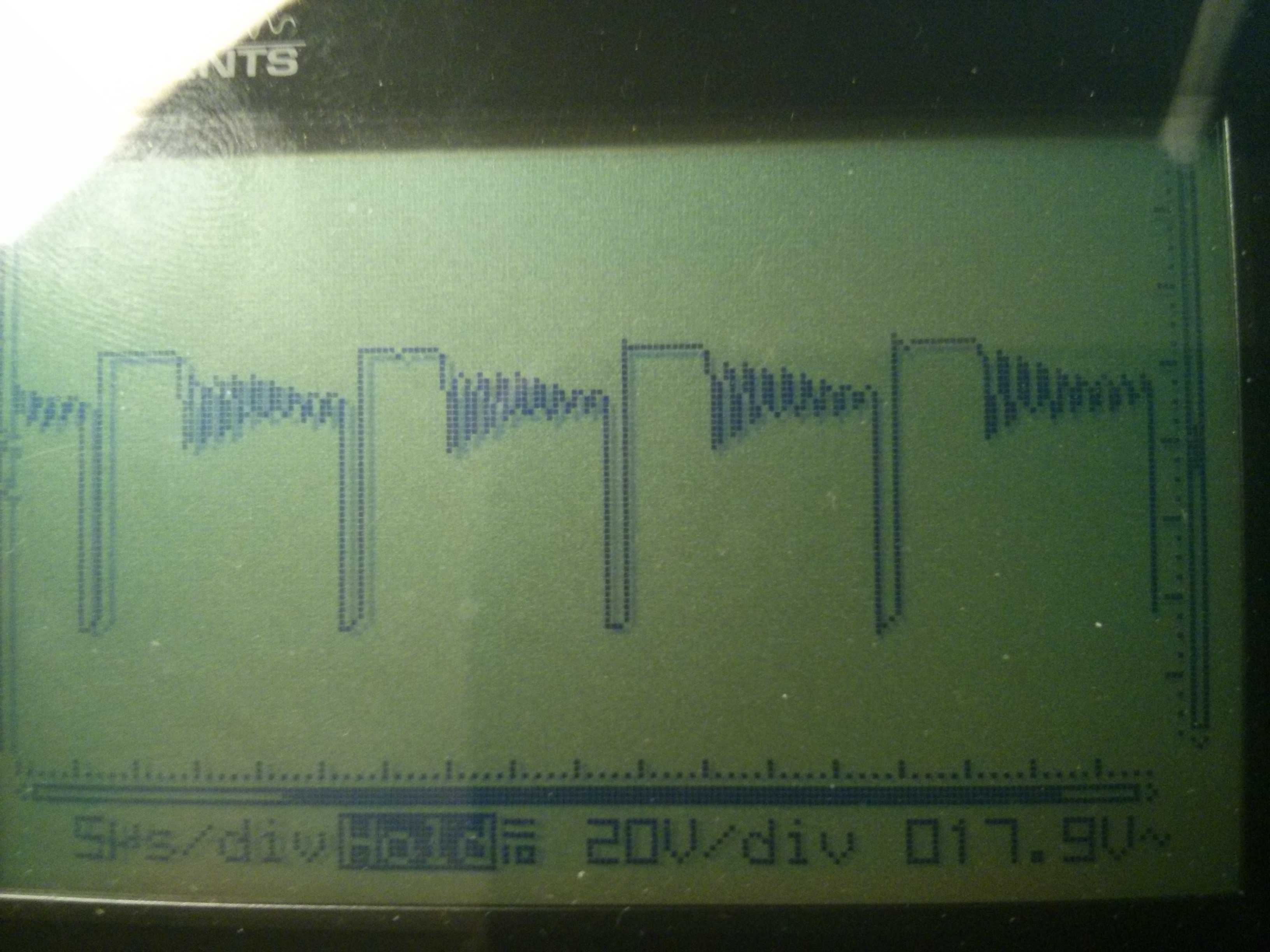

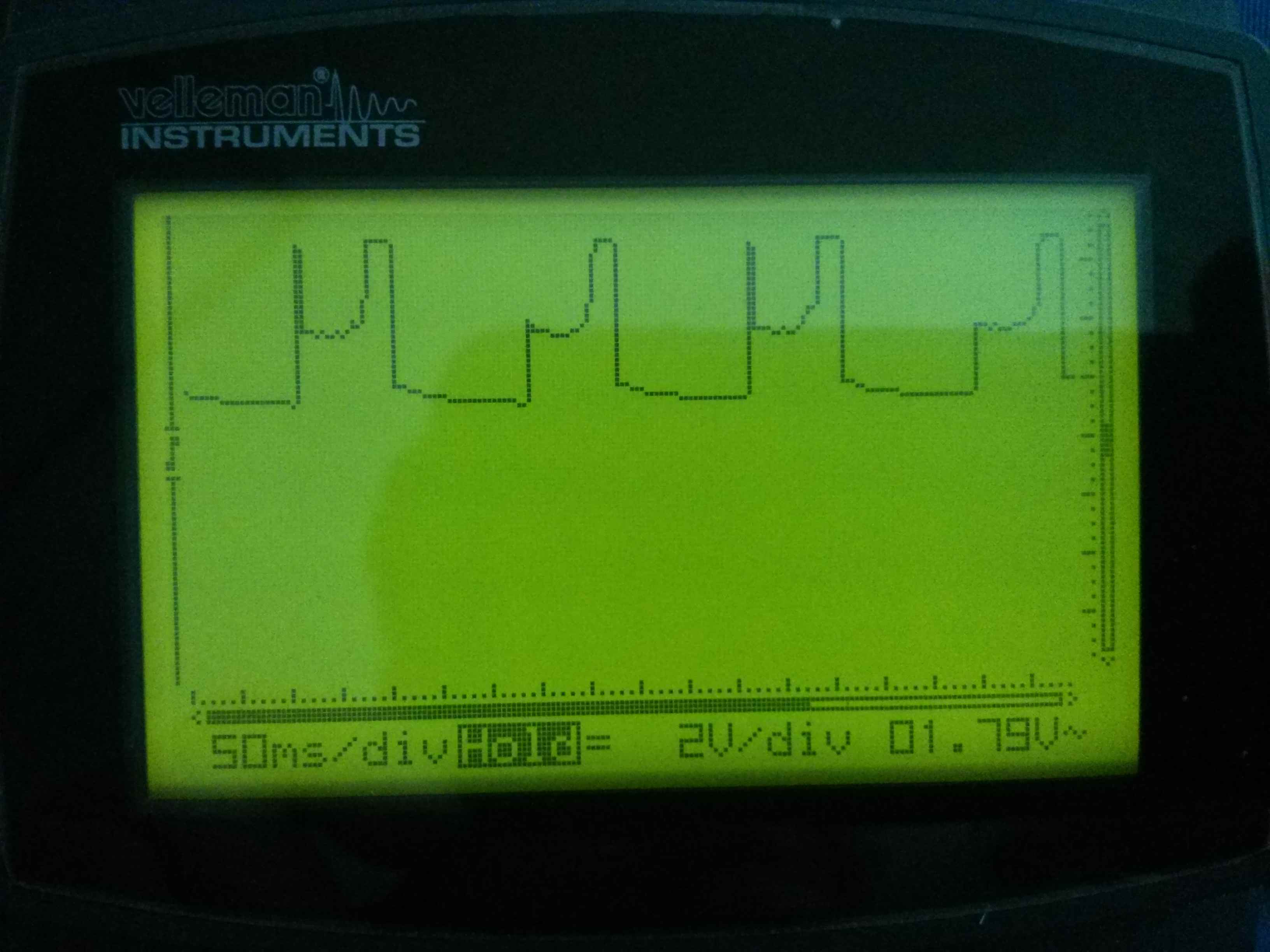

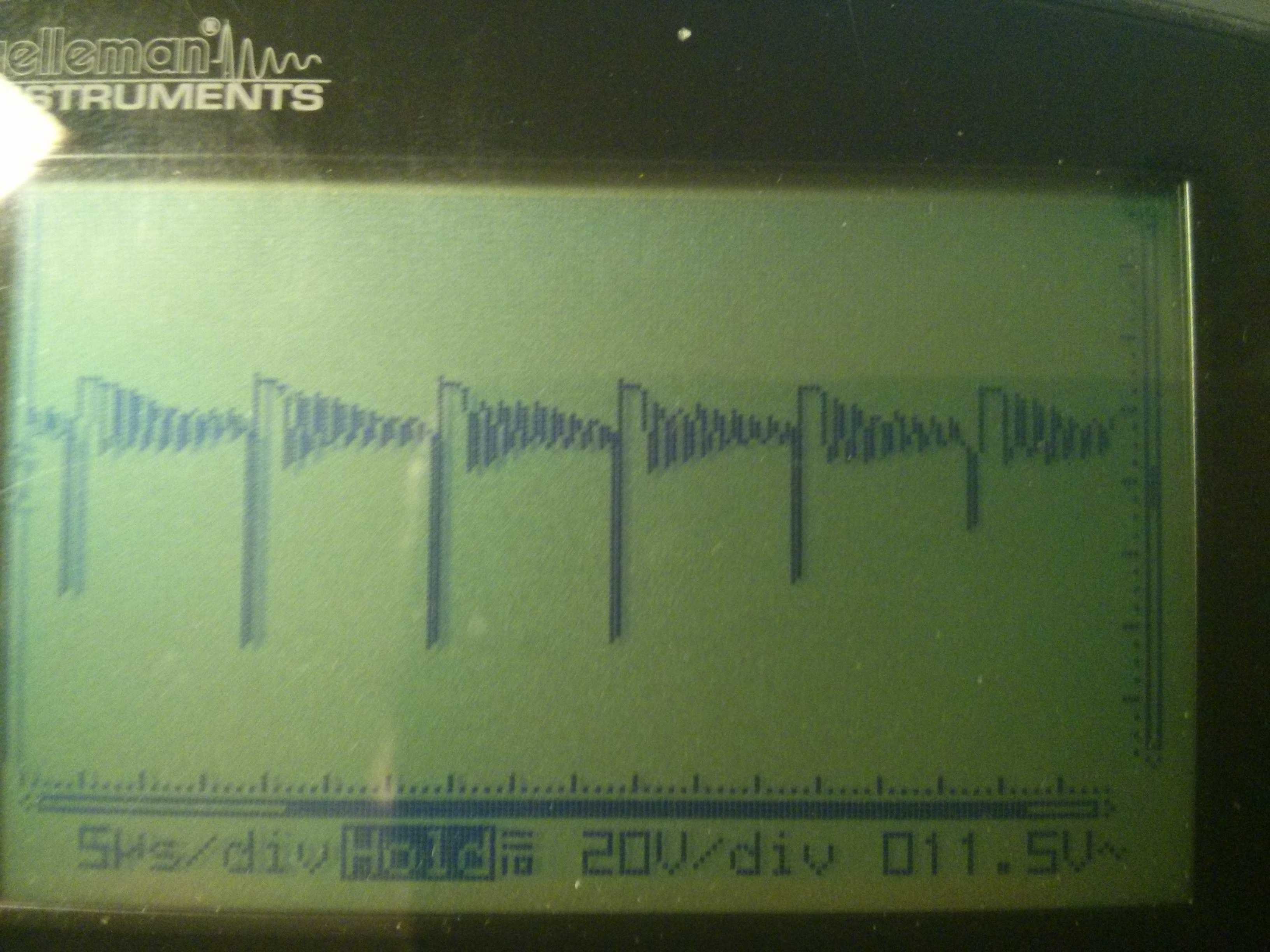

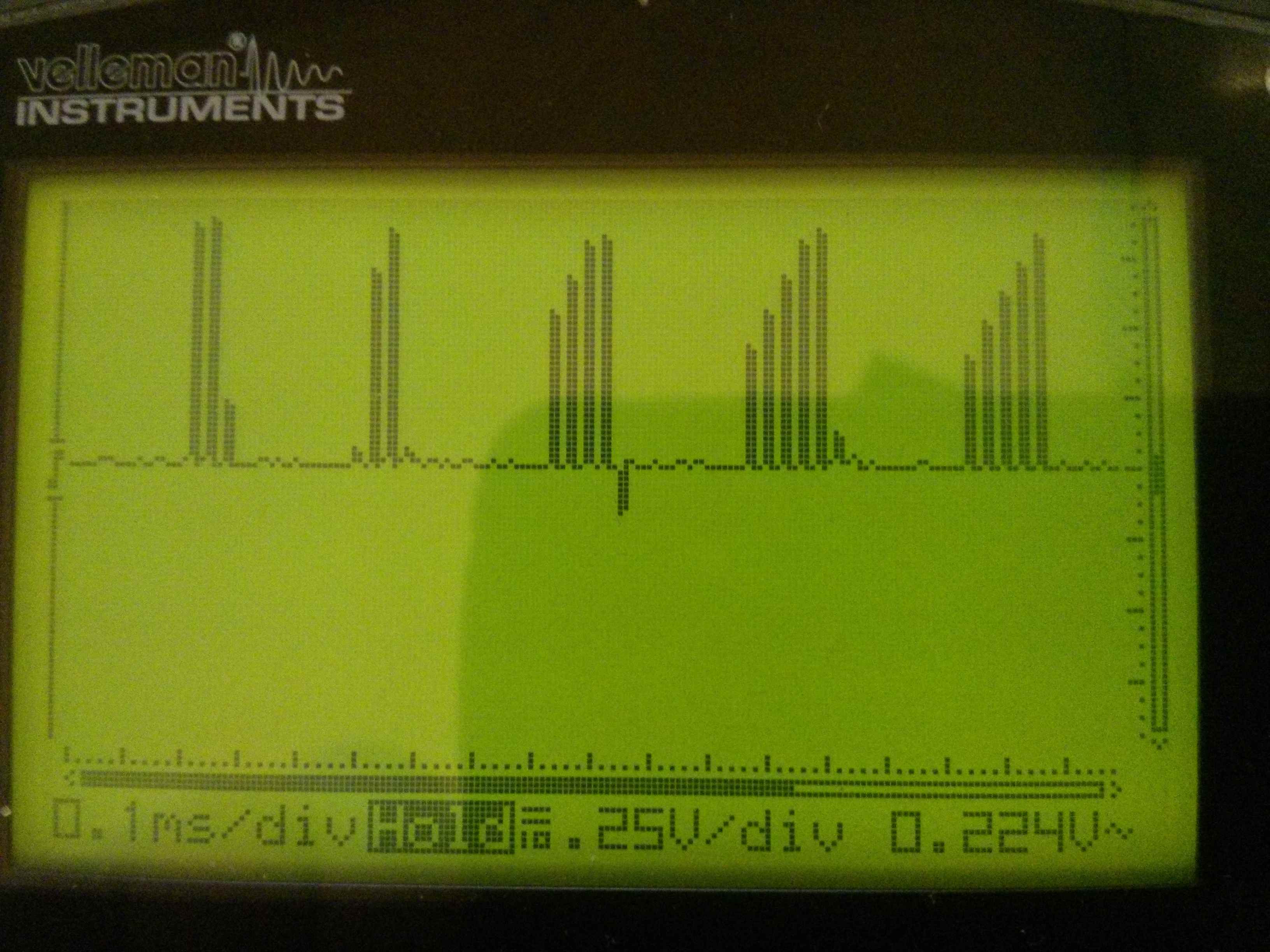

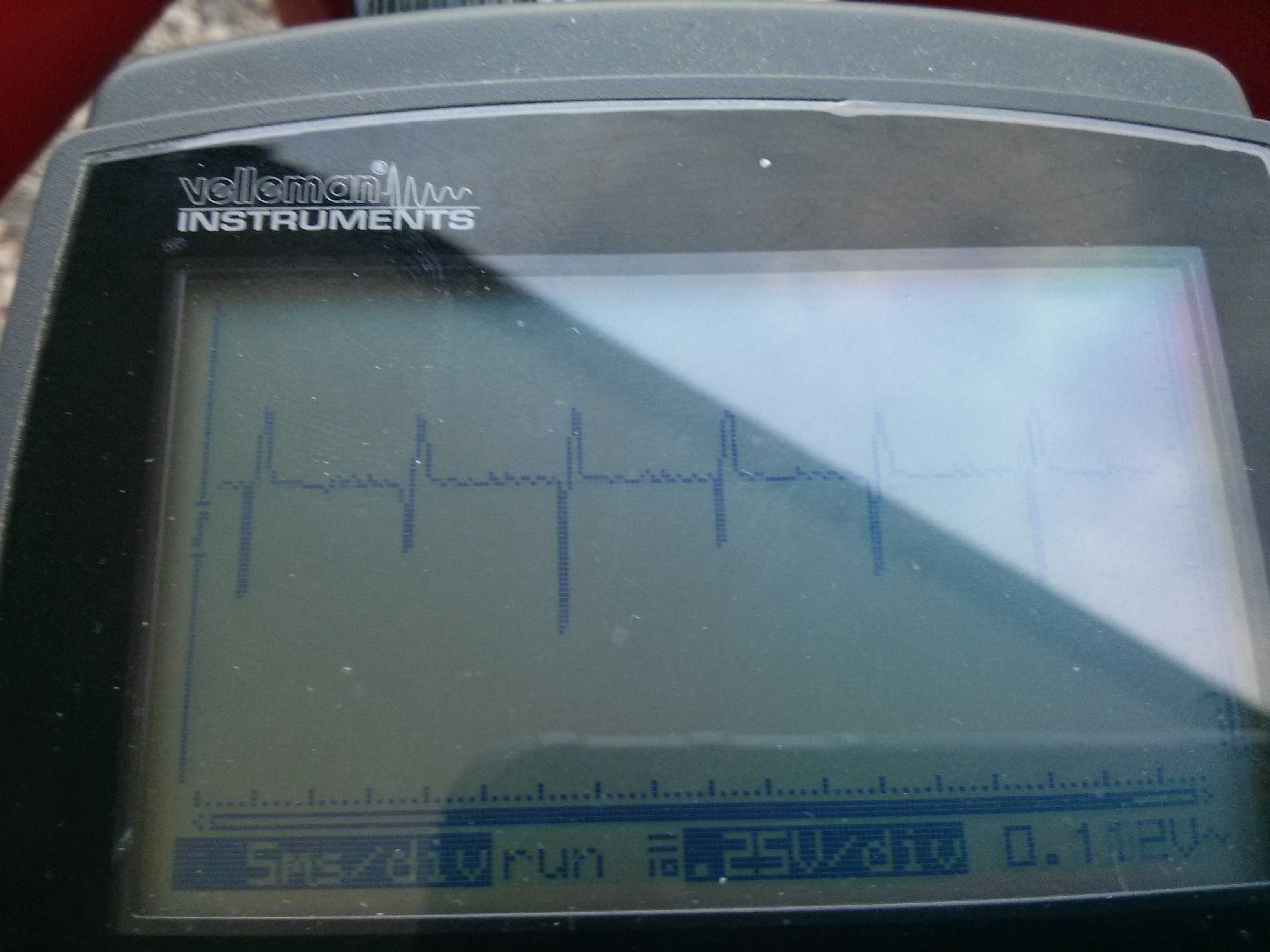

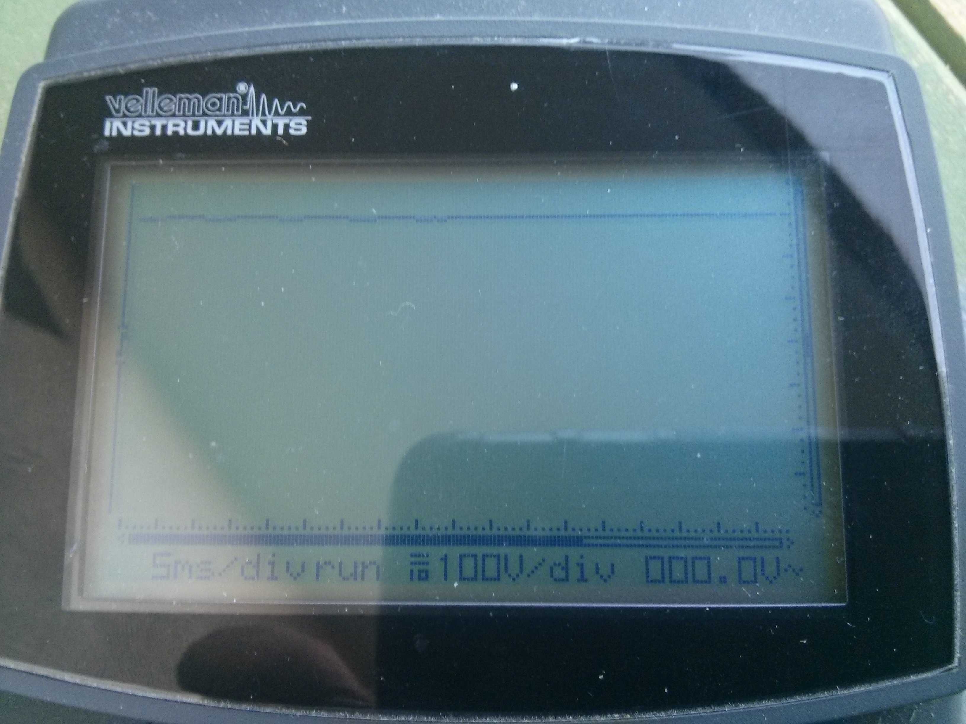

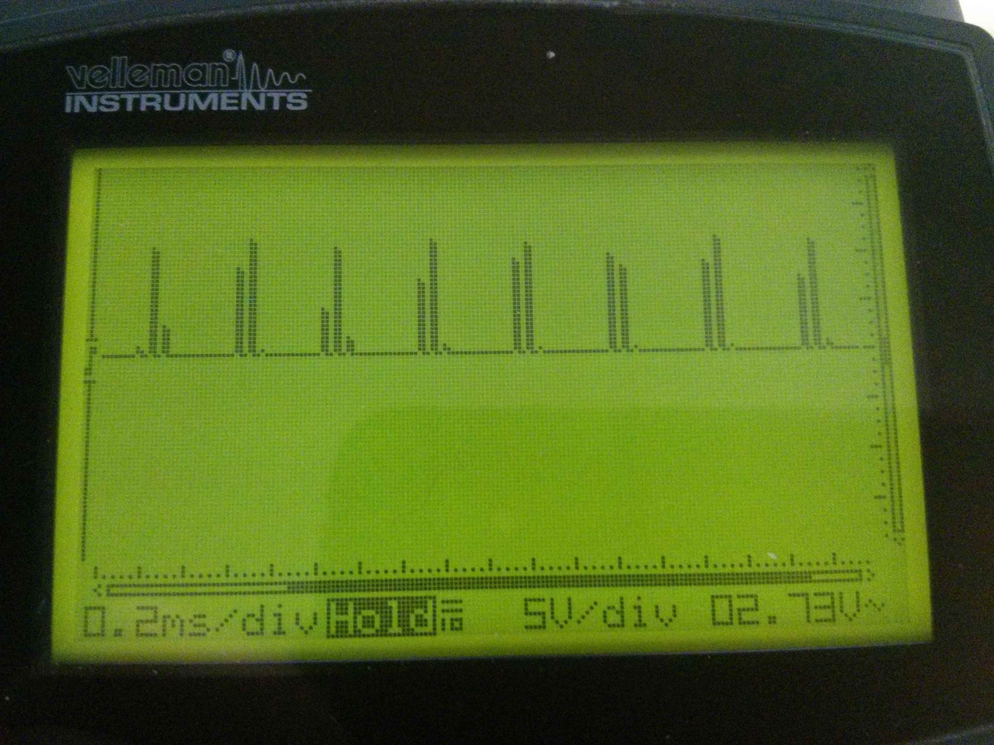

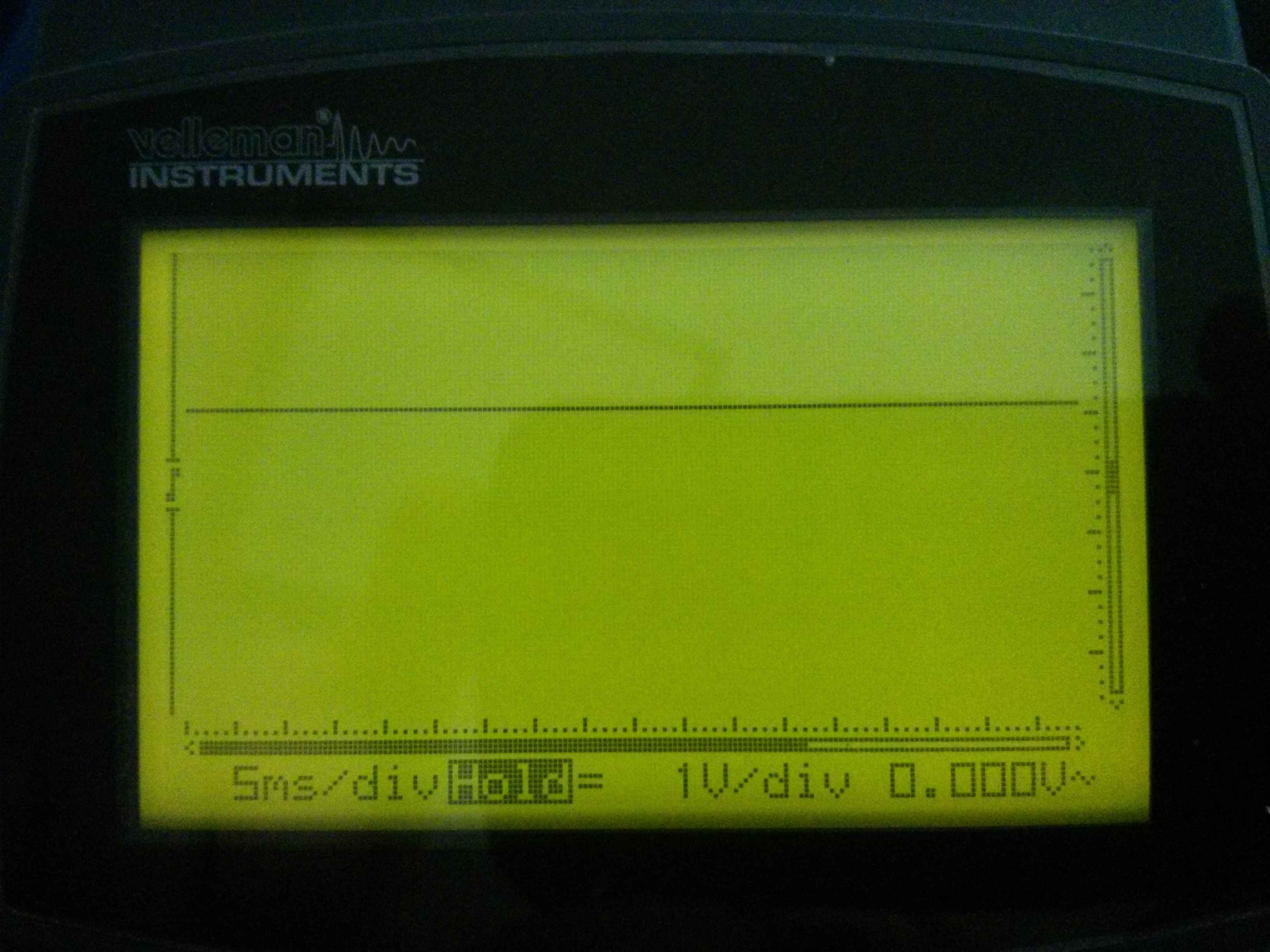

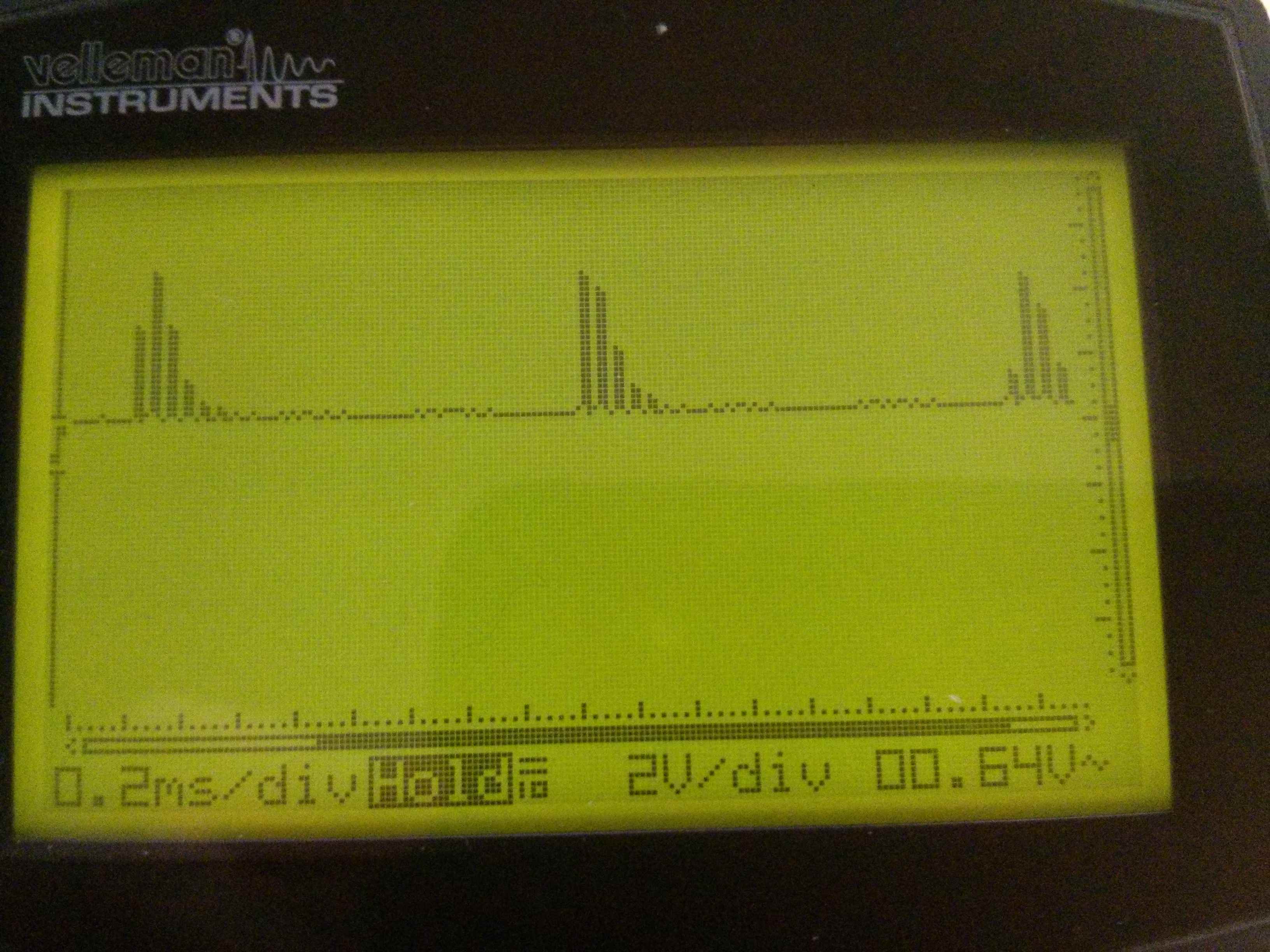

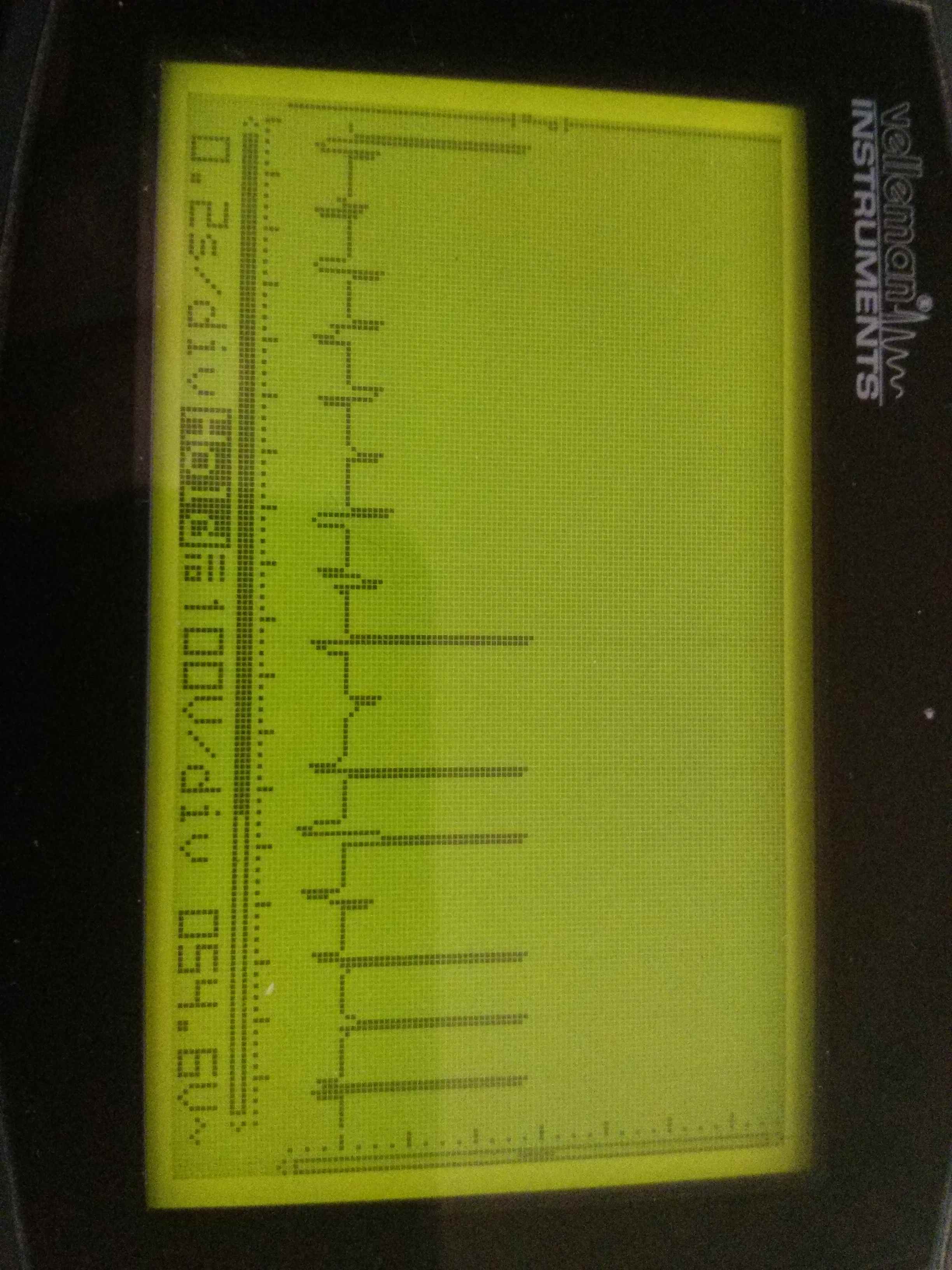

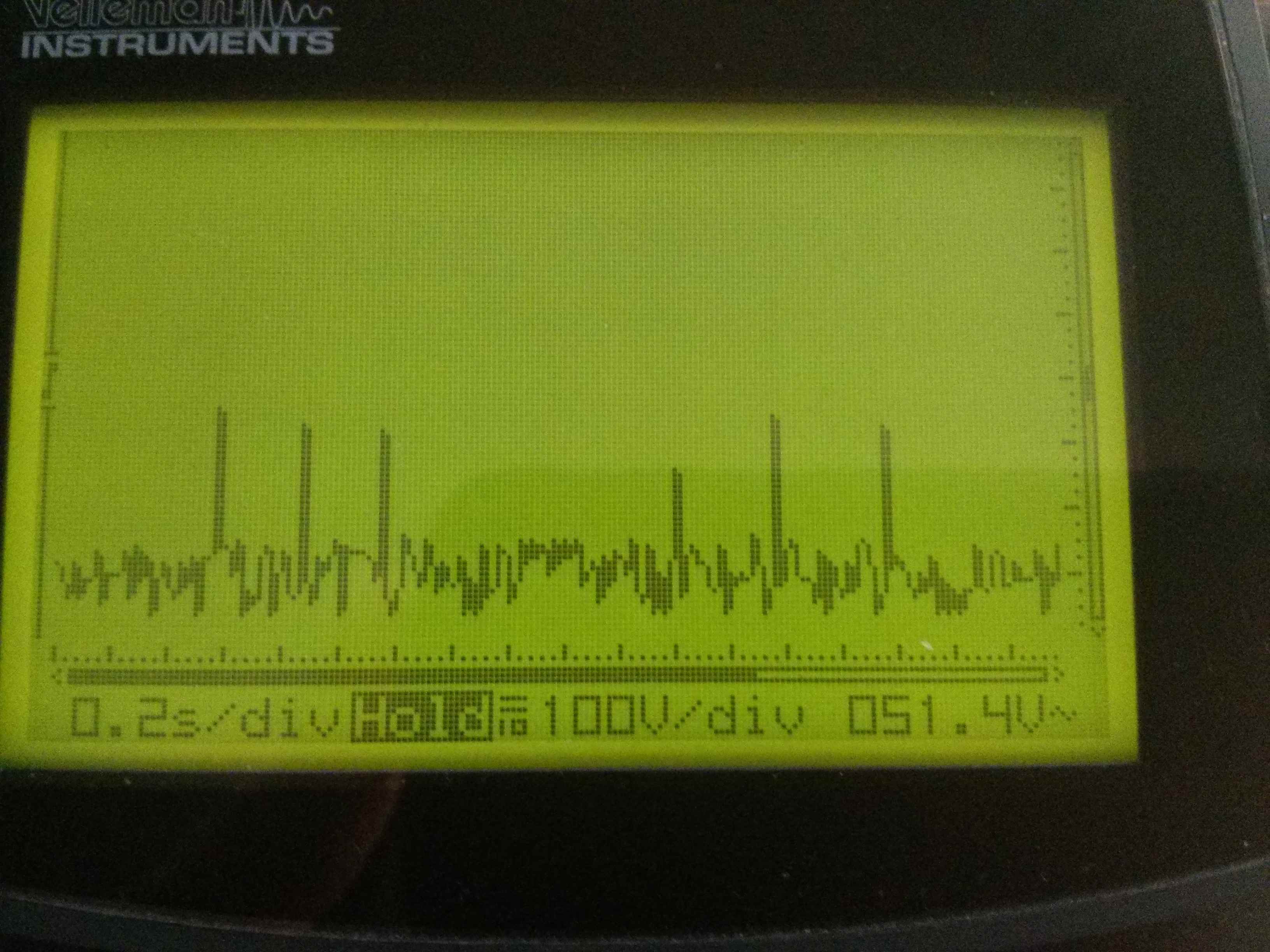

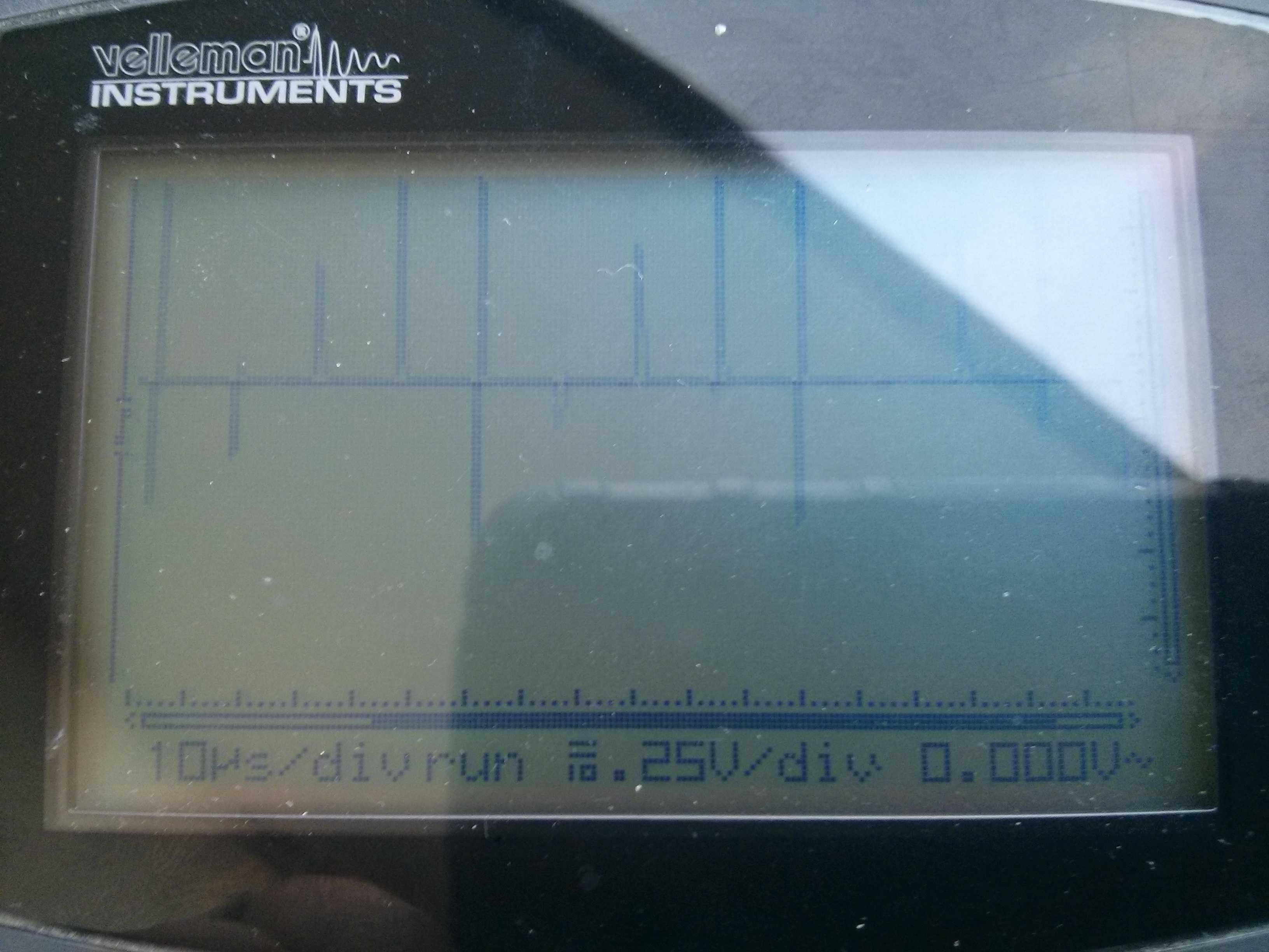

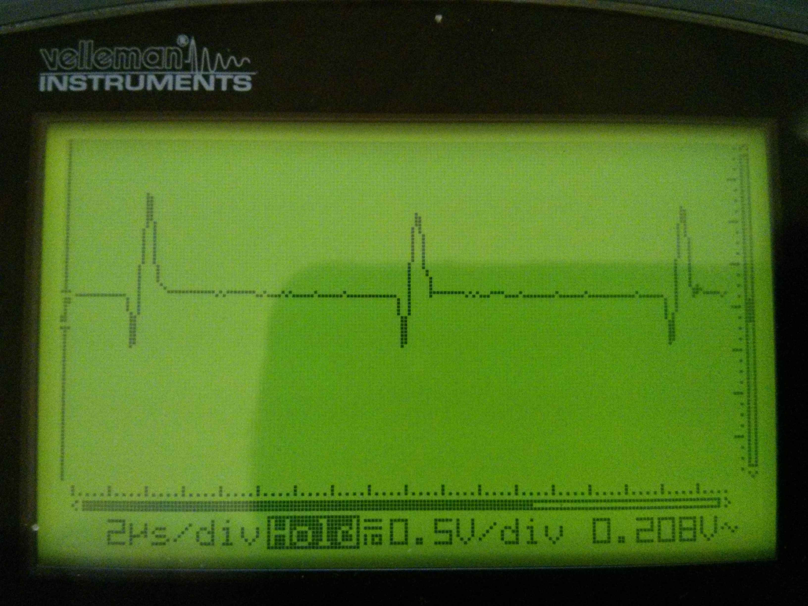

Hier noch die beiden Messungen, einmal im Leerlauf, einmal mit 22R Last. Gemessen in der Versorgung des Controllers zwischen D6 und R8, bezogen auf GND. Siehe auch: Beitrag "Re: Reparatur Schaltnetzteil" PS: Im Leerlauf ist die Spannung wirklich a***glatt, exakt 12V. Grad nochmal mit dem Oszi kontrolliert.
Sebastian R. schrieb: > Matthias Sch. schrieb: >> Häng das Oszi doch mal vor die Diode an Pin7, so das >> du die Speisung vom Trafo direkt erwischst. Die muss ja deutlich über >> der Undervoltage liegen. Am besten erstmal ohne Last und dann mit. > > Werde ich machen und das berichten. Aber was erhoffst du dir davon? Ist > mir momentan nicht ganz klar. Die kleine Wicklung auf der Primärseite muss ja Speisespannung liefern. Da sollte (erstmal ohne Last) also eine ca. 24-28Vpp Spannung liegen, die nach der Diode (ist ja nur Halbwellengleichrichtung) dann zu der Speisung des Controllers wird. > Hier noch die beiden Messungen, Auch das sieht eigentlich gut aus. Bei Belastung steigt das Dutycycle, alles o.k. Sag mal, den Elko nördlich des Kühlkörpers vom Leistungs-FET hattest du gewechselt? Was ist denn mit dem 2SK1010? Hattest du den schon mal untersucht? > Aber bald > verlässt auch mich der Ehrgeiz :-( Ist klar - und das die ganze Sache nicht den Aufwand wert ist, wussten wir ja schon lange. Das ist jetzt nur noch für die Wissenschaft. Wenn du keinen Bock mehr hast, kann ich das auch gut verstehen.
Matthias Sch. schrieb: > Die kleine Wicklung auf der Primärseite muss ja Speisespannung liefern. > Da sollte (erstmal ohne Last) also eine ca. 24-28Vpp Spannung liegen, > die nach der Diode (ist ja nur Halbwellengleichrichtung) dann zu der > Speisung des Controllers wird. Hmm...die beiden rosafarbenen Lastwiderstände neben dem Netzelko sind ja auch noch daran beteiligt. Über denen fällt ja eine sehr hohe Spannung ab. Aber wenn da was Faul wäre bzw. ein Überschlag dann hätte es sicher den Controller zerlegt. Matthias Sch. schrieb: > Sag mal, den Elko nördlich des Kühlkörpers vom Leistungs-FET hattest du > gewechselt? Alle Elkos sind schon ganz zu Anfang getauscht worden, genauso wie der Controller und testweise der Shuntregler auf der Sekundärseite sowie der Optokoppler. Gestern auch der Shunt primärseitig. Matthias Sch. schrieb: > Was ist denn mit dem 2SK1010? Das ist ein 2SK3115. Soweit das mit dem Diodentester möglich ist keine Auffälligkeiten feststellbar. Erwärmt sich auch nicht. Hier nochmal zwei Bilder von der Ansteuerung und der Spannung über dem FET. (Skalierung beachten)

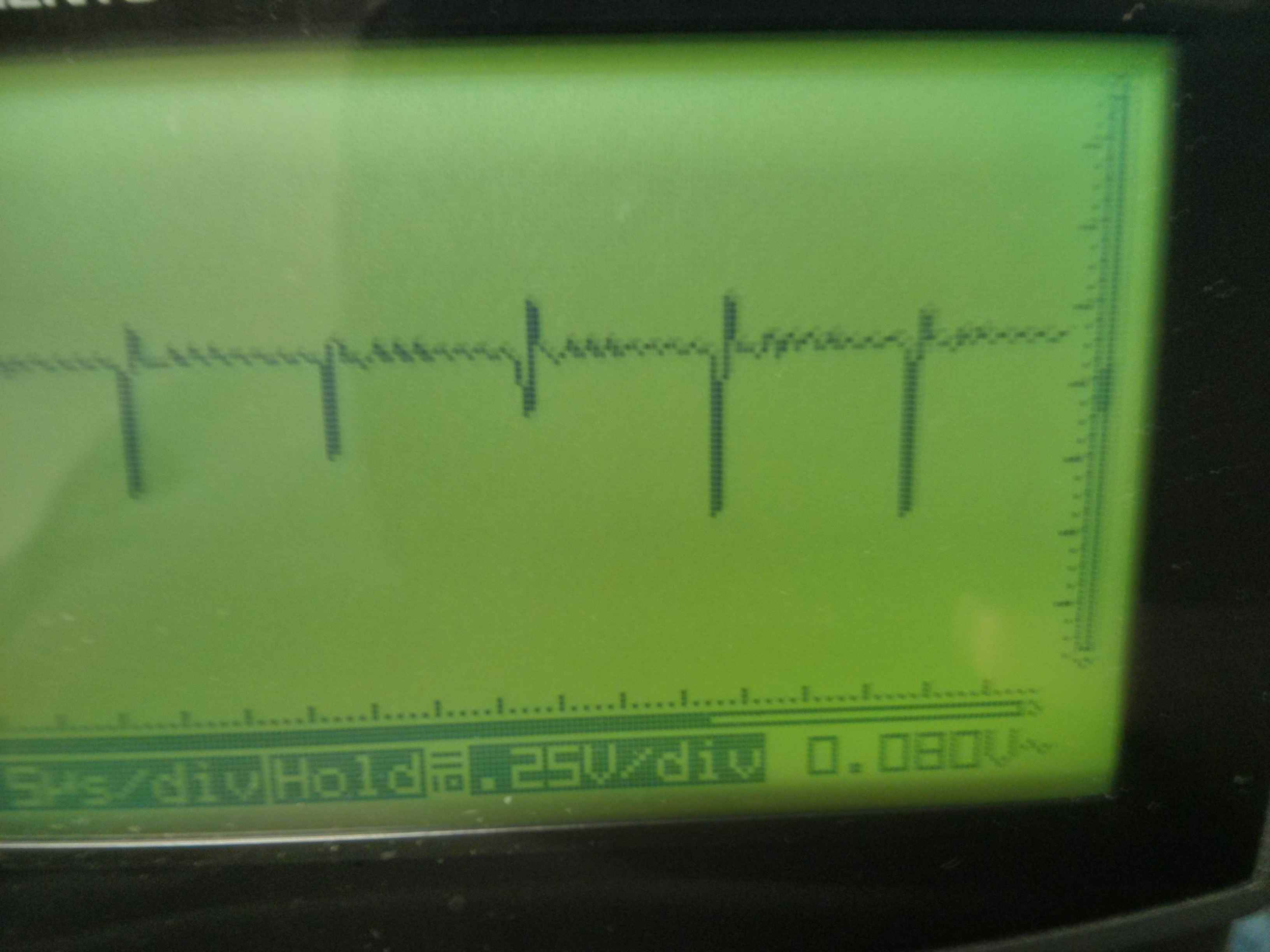

Sebastian R. schrieb: > Gate_last.jpg hmm, man muss sich jetzt fragen, warum der UC 2 mal kurz hintereinander zündet. Das ist auf jeden Fall nicht normal, die beiden kurzen Pulse sollten eigentlich ein einziger etwas längerer sein. Ich vermute mal, das es ohne Last auch so ist - ein einziger Puls. Entweder kriegt er also während der Zündung einen Shutdown Befehl, oder die Betriebsspannung bricht ein, so das Undervoltage Lockout passiert. Könnte auch ein Gate Überstrom sein, weil der K3115 einen partiellen Gate-Source Schluss hat. Das würde erklären, warum die Spannung des UC so einbricht.
Matthias Sch. schrieb: > hmm, man muss sich jetzt fragen, warum der UC 2 mal kurz hintereinander > zündet. Das ist auf jeden Fall nicht normal, die beiden kurzen Pulse > sollten eigentlich ein einziger etwas längerer sein. Ich vermute mal, > das es ohne Last auch so ist - ein einziger Puls. Ja, siehe Seite 7 im pdf im Anhang. Matthias Sch. schrieb: > Entweder kriegt er also während der Zündung einen Shutdown Befehl, oder > die Betriebsspannung bricht ein, so das Undervoltage Lockout passiert. Du hattest ja schon gestern den "langsamen" Ripple in der Versorgung des Controllers bemerkt. Verglichen mit fig. 16 des Datenblatt bekommt der Controller für etwa 100 ms eine gültige Betriebsspannung in der er korrekt arbeitet. Wenn ich mir da das Gezuppel am Gate unter Last anschaue (0.2 ms/div), dann würde ich eigentlich ausschließen, dass das durch Ansprechen des ULO verursacht wird, oder? Matthias Sch. schrieb: > Könnte auch ein Gate Überstrom sein, weil der K3115 einen partiellen > Gate-Source Schluss hat. Das würde erklären, warum die Spannung des UC > so einbricht. Ich habe einen K1402 (nicht isoliert) in Reichweite, der schafft zwar nur 4A (gegenüber 6A) aber für einen Test sollte das ausreichen?!
Sebastian R. schrieb: > Ich habe einen K1402 (nicht isoliert) in Reichweite, der schafft zwar > nur 4A (gegenüber 6A) aber für einen Test sollte das ausreichen?! Du musst ihn erstmal gar nicht einbauen, sondern nur vergleichen mit dem K3115. Hänge dein Ohmmeter mit dem Pluspol an D und mit Minus an S. Wenn du nun mit nassem Finger kurz mal Drain und Gate brückst, sollte von D nach S eine recht niederohmige Strecke stehen, die auch bleibt, wenn du den Finger wegnimmst. Ein kurzes Brücken mit dem Finger von G nach S sollte den FET wieder 'löschen', also wieder hochohmig von D nach S werden lassen. Damit sieht du auch sofort die Gate Leckage und den benötigten Steuerstrom, der bei MOSFets ja so gut wie null ist.
Hatteich bereits hier getan: Beitrag "Re: Reparatur Schaltnetzteil" Wie gesagt steuert der nicht ganz auf wegen der niedrigen Spannung vom Multimeter um das Gate aufzuladen, aber er tut es und vor allem hält auch die Ladung solange bis man es wieder entlädt. Der K1402 zeigt gleiches Verhalten. Ich mache das üblicherweise so wie hier beschrieben: Beitrag "Mosfet prüfen mit Diodentest"
Matthias Sch. schrieb: > Könnte auch ein Gate Überstrom sein, weil der K3115 einen partiellen > Gate-Source Schluss hat. Also den nochmal tauschen, obwohl laut Test nichts auffälliges feststellbar ist?
Sebastian R. schrieb: > Also den nochmal tauschen, obwohl laut Test nichts auffälliges > feststellbar ist? Ich kanns dir echt nicht sagen. Alles in allem neige ich mittlerweile zu der Ansicht, das der Trafo faul ist. Ich würde vermutlich als allerletzten Versuch mal den UC von einer externen Quelle speisen und das Netzteil belasten, wenn ich überhaupt so viel Zeit investiert hätte :-P Mein unfairer Vorteil ist der Komponententester in meinem Oszi, der auch die unmöglichsten Fehler in Halbleitern erkennt. Aber wir waren uns ja auch schon lange einig, das der Aufwand eigentlich nicht lohnt.

D.H. Vcomp Ipeak
Volllast 4.4V 1.42A
4V 1.23A
3.5V 1A
3V 0.76A
2.5V 0.52A
2V 0.28A
1.5V 0.047A
Nulllast 1.4V 0A

Peter Z. schrieb: > Hast du schon die Comp Spannung gemessen? > Pin 1? Das ist nochmal ne gute Idee gewesen, denn neben neben undervoltage lockout und OCP ist das die dritte Möglichkeit den Controller lahmzulegen, z.B. wenn dort die Spannung unter 1V sinkt. Aber auch hier sieht im Leerlauf alles gut aus und dann unter Last wieder als ob zu viel Strom fließt. Jetzt bleibt ja eigentlich nur noch der Trafo übrig.
