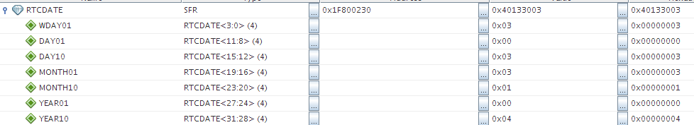

Date 01-31 (Monatstag) wird aufgeteilt in 10DATE und DATE
Sprich hier werden 10er und 1er voneinander getrennt gespeichert.
versuchen wir mal Tag 31 in dieses 10/1 format zu bringen
Die Zahl 31 wird also als hex angegeben
0x31h -> 0011 0001
nur riegdnwie müssen die das doch wieder zurück in Ihre structure
wandeln,
den da wird es ja als decimal 31 gespeichert (denke ich)
also
31 -> 0001 1111
Wie kann das sein, die kopieren hier einfach das RTCDATE register?

Ansonsten verwendet Microchip eine structure, hier sind die 10er und 1er
komischerweise nicht mehr getrennt.

Die jungs verwenden ganz klar wieder das hex format wie direkt im RTCC
register.
Daher mal meine Simple Frage, wie funktioniert hier eine Umwandlung
von dem Hex wert zu einer decimal Zahl
Beispiel mday:
0x28 = Tag 28  (jedoch ist eine Hex 28 eine decimal 40 und nicht 28)
Ich habe ansich nur damit vor diese Zahl per UART aus zu geben, gibt
es hier fertige Funktionen die aus dieser hex Wert etwas anzeigbares
machen?
ultoa mit nem anderen radix?
