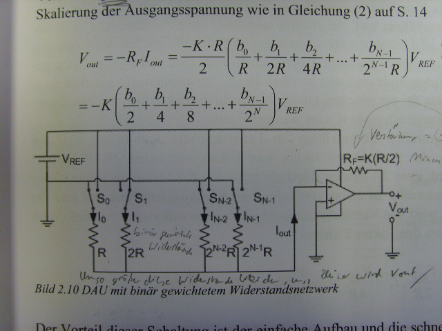

Ich lerne gerade für Signalumwandlung. Es geht um Digital Analog
Umsetzer mit gewichtetem Widerstandsnetzwerk.
Es geht um den Aufbau analoger Signale aus diskreten Stufen (angehängtes
Bild DAU gewRs). Die Aufgabe dazu heißt:
Ein DAU mit N Bit Auflösung verwendet binär gewichtete Widerstände wie
in Bild 2.10. Berechnen Sie für jeden Widerstand die für ein INL unter
+- 0,5 LSB maximal zulässige prozentuale Abweichung! Gehen Sie davon
aus, dass alle anderen Widerstände außer dem Betrachtetem ideal
ausfallen.

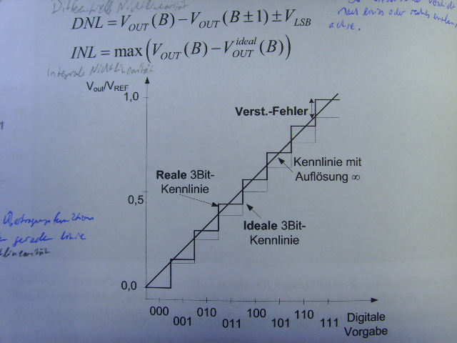

Die integrale Nichtlinearität beschreibt die maximale Abweichung der
Ausgangsspannung des realen DA-Umsetzers von der idealen Geraden.

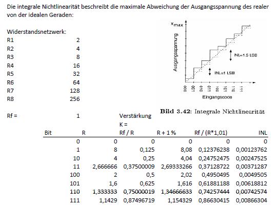

Kann mir jemand sagen, wie man das berechnet?
In meiner Berechnung komme ich auf eine Zunahme um 0,00125 pro Stufe bei
ein % Abweichung!
1 LSB = Uref / 2^N
Bie N = 3 und Uref = 1 V
1 LSB = 0,125 V
Im Skript heißt es:
Das Verhältnis zwischen den Widerständen für MSB und LSB beträgt
1:2^N-1, also bei 8 bit Auflösung 1:128. Wenn in einem hypothetischen
Aufbau aus diskreten Komponenten 1%ige Widerstände zum Einsatz kommen
würden, dann wäre die Toleranz des MSB-Widerstandes +- 1,28 R - also bei
N=8 größer als +-0,5 LSB.

Irgendwie werde ich daraus nicht schlau! Ich glaube ich rechne in die
fasche Richtung!
Aus dem Text geht hervor, dass bei N = 8 das Verhältnis zwischen den
Widerständen für MSB und LSB 1: 2^N-1 ist. Bei 1 % Toleranz wäre die
Toleranz des MSB-Widerstands +/- 1,28 R und damit bei N = 8 größer als
+/- 0,5 LSB.
Wie kommt man darauf?
Also bei:
N = 4  1:8   0,08
N = 5  1:16  0,16
N = 6  1:32  0,32
N = 7  1:64  0,64
N = 8  1:128 1,28 R
Was bedeutet das genau und wie berechnet man daraus die Nichtlinearität?
