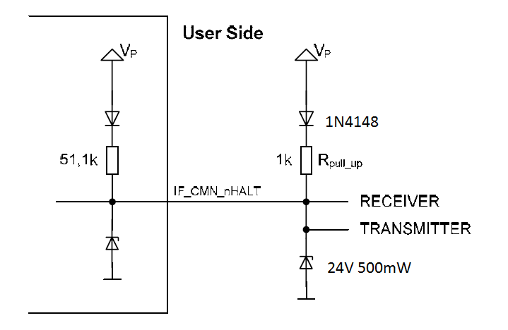

Könnte Jemand mir sagen, was für ein Diode ist, der neben den Widerstand
steht. Hier Vp ist 24V DC.
Ist das ein Gleichrichter Diode? Wenn ja, Nach welche Anförderung soll
ich es auswählen.
1) Spitzen-Durchlassspannung muss höher als 24v oder?
http://de.rs-online.com/web/c/halbleiter/diskrete-bauteile/gleichrichter-und-schottky-dioden/?searchTerm=Dioden
Leider habe ich in RS keine passende Wert von 24 V unter
Spitzen-Durchlassspannung nicht gefunden?
2) was ist Spitzen-Durchlassspannung?
Gruß, Chunya

Spitzen- Durchlassspannung ist die bei einem festgelegten Wert des
Durchlassstroms mögliche Spannung - ein wohl nur bei Leistungsdioden
angegebener Wert.
Die Durchlassspannung einer Si-Diode liegt meist im Bereich von 0,4V
bis 0,7V, je nach Stromdichte bei der Diode.
Hier ist der Größte Strom in der Diode so etwa 24 mA.
Das kann jede Logik-Diode wie 1N4151 oder 1N4448
Diese Dioden sind recht klein, im Ganzglasgehäuse und vertragen etwa
100mA Durchlassstrom und meist 100V Sperrspannung.

Davke, genau so muss man es machen: erst hinterher mit der eigentlichen
Information herausrücken.
Die Dioden zu Vp hin sollen verhindern, dass vom Eingang her, bei
Spannung von außen, ein Strom nach Vp fließt, der z.B. Überspannung von
Vp erzeugen  könnte oder bei ausgeschaltetem Vp plötzlich eine
Spannungsversorgung darstellen würde.
Die Durchlassspannung ist hier ganz bedeutungslos. Wichtig wäre die
Durchbruchspannung der Diode, also die höchste Spannung die die Diode in
Sperrichtung verträgt.
Aber wegen der Z-Diode mit 24V dürfte in Sperrichtung der Diode kaum
eine größere Spannung als 24V entstehen. Jede Diode mit mehr als 24V
Durchbruchspannung dürfte hier verwendbar sein.
