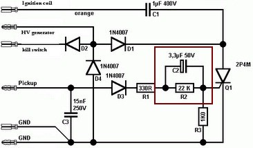

meine Zündeinheit an meiner DT125 war defekt. Ich habe im Internet den
Schaltplan dazu gefunden und ein Kondensator der erledigt war,
getauscht.
Die Funktion verstehe ich soweit im Ganzen, nur eine Baugruppe kann ich
die Funktion nicht genau nachvollziehen.
Was genau macht C2 und R2 in der Parallelschaltung bzw. der Kondensator
am Eingang einer im Prinzip Wechselstromleitung?
Danke.
Ich habe gerade mal Differenzierglied gegoogelt und im ELKO gelesen:
http://www.elektronik-kompendium.de/sites/slt/0206173.htm
Ganz verstehen tu ich es noch nicht. Immerhin kommen ja Impulse an, die
den Zündvorgang auslösen.
Was macht dieses Differenzierglied mit dem Signal genau?
C3 sehe ich genauso, wirkt als Tiefpass, weshalb auch vor der Diode um
die Wechselspannung zu filtern.
