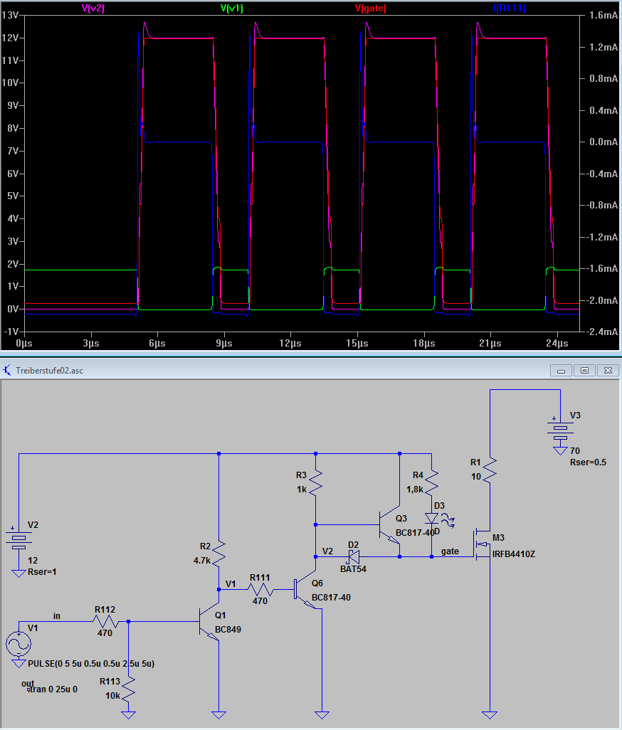

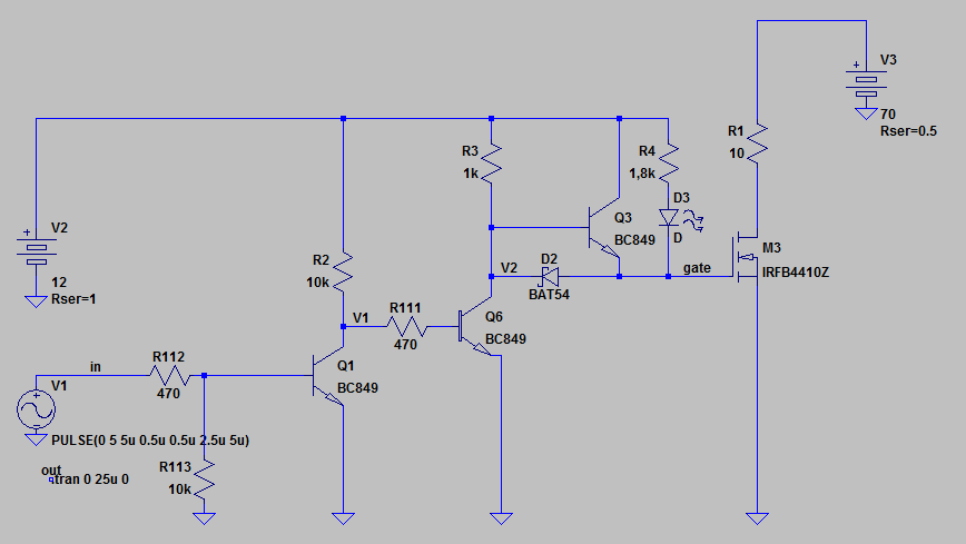

ich habe einen kleinen FET-Rechteckgenerator aufgebaut wie im
obenstehenden Schaltplan. Die Simulation gibt auch recht gut das Bild
auf dem Oszilloskop wieder.
Was mich noch tierisch stört ist das langsame Abschalten der
Gatespannung - mit dem IRB4110 wäre sonst noch mehr möglich.
Kennt jemand einen Tipp, die FET-Ansteuerung zu beschleunigen?
Viele Grüße

Q6 kriegt nicht genug Basisstrom aus R2. Zumal Q6 ja extra noch die LED
treiben muß. Q1 kriegt dafür jede Menge Basisstrom und wird gnadenlos in
die Sättigung getrieben. Vermutlich steigt schon die Spannung am
Kollektor von Q1 nur langsam an.
Für einen so dicken FET dürfen Q3/Q6 auch dicker sein. BC806/807 z.B.

V1 (rot) ist ja noch schön schnell und die Basisspannung an Q6 (kein
Plot) während des gesamten Zeitverlaufs dazu nahezu proportional. So
einfach ist es also leider nicht.

Der Haupteffekt ist auch der viel zu kleine Steuerstrom für Q6, der
wiederum zu zuwenig Entladestrom für das Gate führt.
Der "Knick" in U(v2) respektive U(gate) ist an der Stelle, wo die
Drainspannung von M3 ansteigt und seine Miller-Kapazität wirksam wird.
Je mehr Strom Q6 ableiten könnte, desto kürzer würde das Plateau.
XL
ich habe Q3 und Q6 mal durch BC817 ersetzt (Komplementärtyp zu BC807)
und R2 verkleinert.
Den Basisstrom durch R111 habe ich auch mal geplottet (dafür den
Zielstrom durch R1 zur Übersicht weggelassen).
Das Ganze sieht schon deutlich besser aus.
Ich habe jetzt noch R2 auf vertretbare 2k2 verkleinert und bin mit dem
Ergebnis sehr zufrieden - zumal ich das Layout nicht ändern muß.
Vielen Dank für die Hilfe und einen schönen OV-Abend!

Hmm...das beeinflußt den simulierten Verlauf kaum. Aber er ist so schon
gut genug. Jetzt muß nur der tatsächliche Aufbau mitziehen. Das wird das
Wochenende zeigen.
