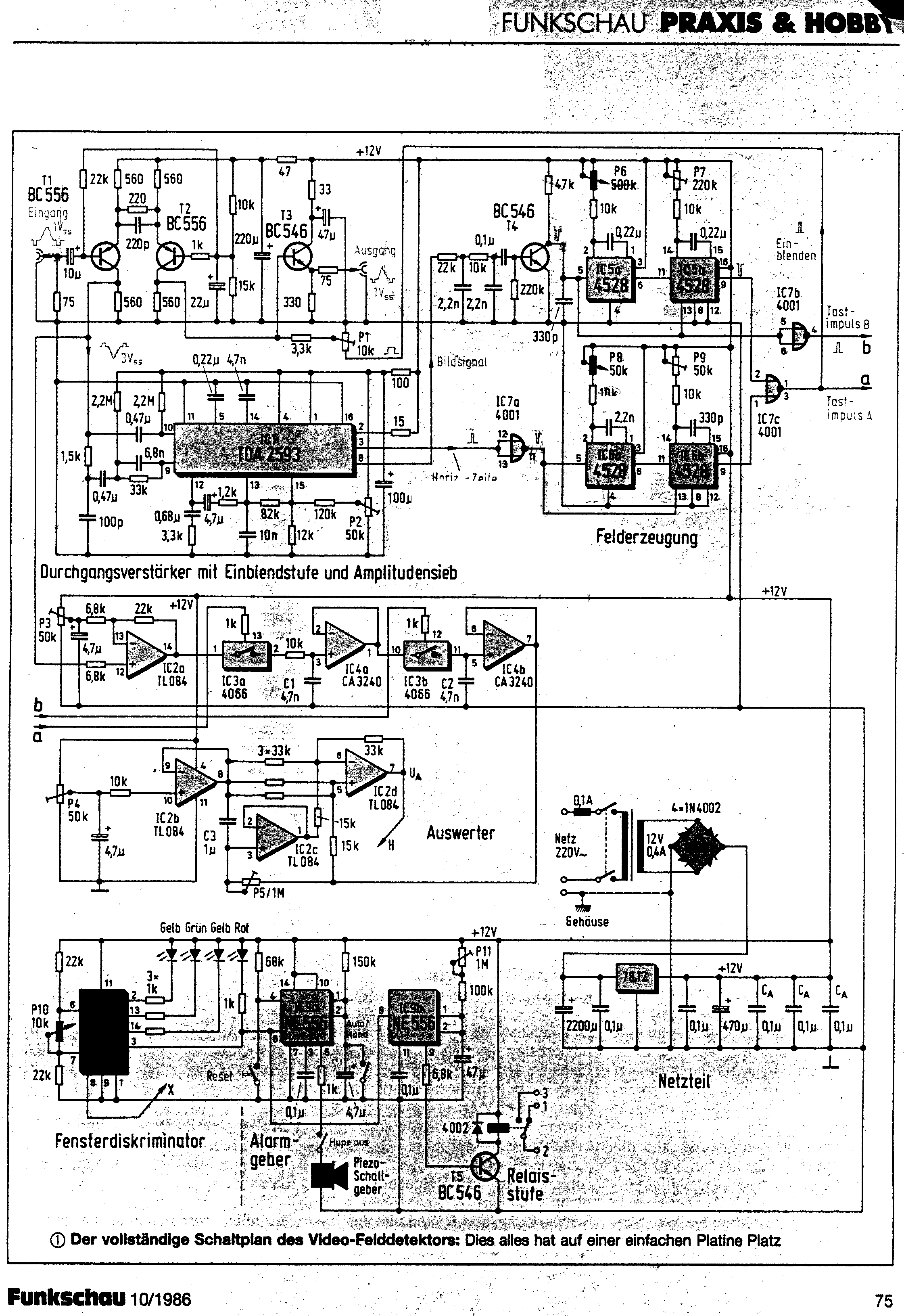

Ja sowas hab ich mal vor vielen Jahren aus der Funkschau nachgebaut. Das
ging noch ohne Prozessor, nur mit Monoflops für die beiden Zeitfenster,
und hat auch nicht besinders gut funktioniert. Ich könnte ja mal zum
Vergleich das Schaltbild raussuchen.
73
Christoph

Die Z-Diode ist eine rote LED.
Die Schaltung mit Monoflops kenne ich von ELV. Dadurch kam ich erst auf
die Idee.
Die PIC Software ist auch interessant.
Leider kann ich kein PIC Assembler. Könnte jemand mal die
Funktionsweise  erklären ?

Ich habe nochmal nachgeschaut:
Die Diode D1 war anfangs eine rote LED, am Ende ist bei es eine
Schottky Diode geworden um den schwarz Pegel des Videosignals auf etwa
0V zu bringen.
z.B. irgendeine BAT4x oder jede andere Schottyk Diode
