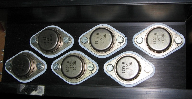

Ich habe einen schönen großen Kühlkörper mit 6 Transistoren abgestaubt.
Weiss jemand, was die Bezeichnung MK 55 274 sein könnte? 8615 scheint
wohl der Datecode zu sein.
Könnten das 2N3055 sein?
Es sind 2 Stränge, dabei jeweils 2 Transistoren mit je 0R47
Emitterwiderstand parallelgeschaltet, der dritte als Treiber für die
Basen.
Ich würde damit gern 2 Stromsenken / elektronische Lasten bauen.
Konstantstrom- und Widerstandsmodus wäre nett, Unterspannungsabschaltung
(zum Akkus entladen) sollte dabei sein. Aktive Kühlung mit einem großen
Lüfter geht bei diesem Kühlkörper sehr gut.
Lohnt es sich dafür, die Schaltung der elektronischen Last von ELV
(http://www.mikrocontroller.net/attachment/163432/Last.jpg) etwas
aufzubohren? Oder sind für eine elektronische Last prinzipiell Mosfets
besser geeignet?
#3396268
@Timm Thaler (timm-thaler)
>Basen.
Klingt nach Audioenstufe oder so. Also Linearbetrieb.
>aufzubohren?
Kann man machen.
>besser geeignet?
Nein.

Die Isolierfolien erinnern mich an Hochvolt-Transistoren.
Bau einen aus und messe die Werte.
Sehr geringe Stromverstärkung und hohes Uce deutet auf hochvolt hin.
Vergleiche mit entsprechenden aus dieser Zeit.
Gast #3397115
Wenn die Transistoren für ein Blitzgerät waren sind es bestimmt keine
2N3055, da die Spannungsfestigkeit zu gering ausfällt.
Ich tippe eher auf BU208, dieser Transistor ist aus den 80er Jahren
und wurde früher in TV Horizontal Endstufen verbaut,
ist für Linearbetrieb nicht so geeignet.
Gast #3397199
Im Transverter auf der Niederspannungsseite? Ich glaube mich zu
erinnern, dass das Blitzgerät aus Akkus geladen werden konnte.
Sagt denn die Bezeichnung niemanden etwas? Ixquick hat mir leider keine
passenden Links gebracht, aber ein paar alte Hasen gibt es doch hier,
die diese Transistoren schonmal gesehen haben könnten.
Auch wenn die sehr nett verschalten sind, werde ich die doch
runterpopeln und 4 Mosfets draufsetzen. Dann bekomme ich 4 Kanäle, komme
mit der Spannung weiter runter und kann den Shunt auf 0.1ohm verringern.
IRFP044N müsste doch gehen?
Gast #3397217
Hah, witzig: Das BB mit einem umgedrehten B, welches hier auf der Seite
http://www.avrfreaks.net/index.php?name=PNphpBB2&file=viewtopic&t=97787
erwähnt wird, gibt es bei mir auch. Allerdings auf der Leiterplatte, die
die Transistoren verbindet. Auf die Unterseite der Transistoren habe ich
noch nicht geschaut.
Auf der Leiterplatte steht noch: "Mattke D-78 Freiburg" und "BB TVP
0381". Und die Firma Mattke Sercotechnik in Freiburg gibt es
tatsächlich.
Kann es sein, dass die Transistoren eine Auftragsfertigung dieser Firma
sind? War sowas "damals" Praxis?

Gast #3406080
> besser geeignet?
1.Nimm Teile, die DU auch schnell und preiswert wiederbeschaffen kannst
2.Für eine elektronische Last, wo man auch mal ein einige hundert Watt
(z.B. zum Einstellen einer Überstromsicherung) verheizen muß, scheint
mir der KK noch recht klein. War noch ein Lüfter dazu?

#3406156
2N3055 kann schon sein. Ich hatte einen ganz ähnlichen KK mit vielen
dhieser MK55. Die gehörten zu einer El. Last, was wieder sehr für 2N3055
sprechen würde. Ich weiss nicht mehr, ob ich sie behalten habe. ich habe
einfach keine Zeit, mich mit solchen house-numbered Typen
herumzuschalgen.
Was Du machen kannst, ist einen (echten) 2N3055 und einen dieser MK55
aufsägen und vergleichen... ;-)
