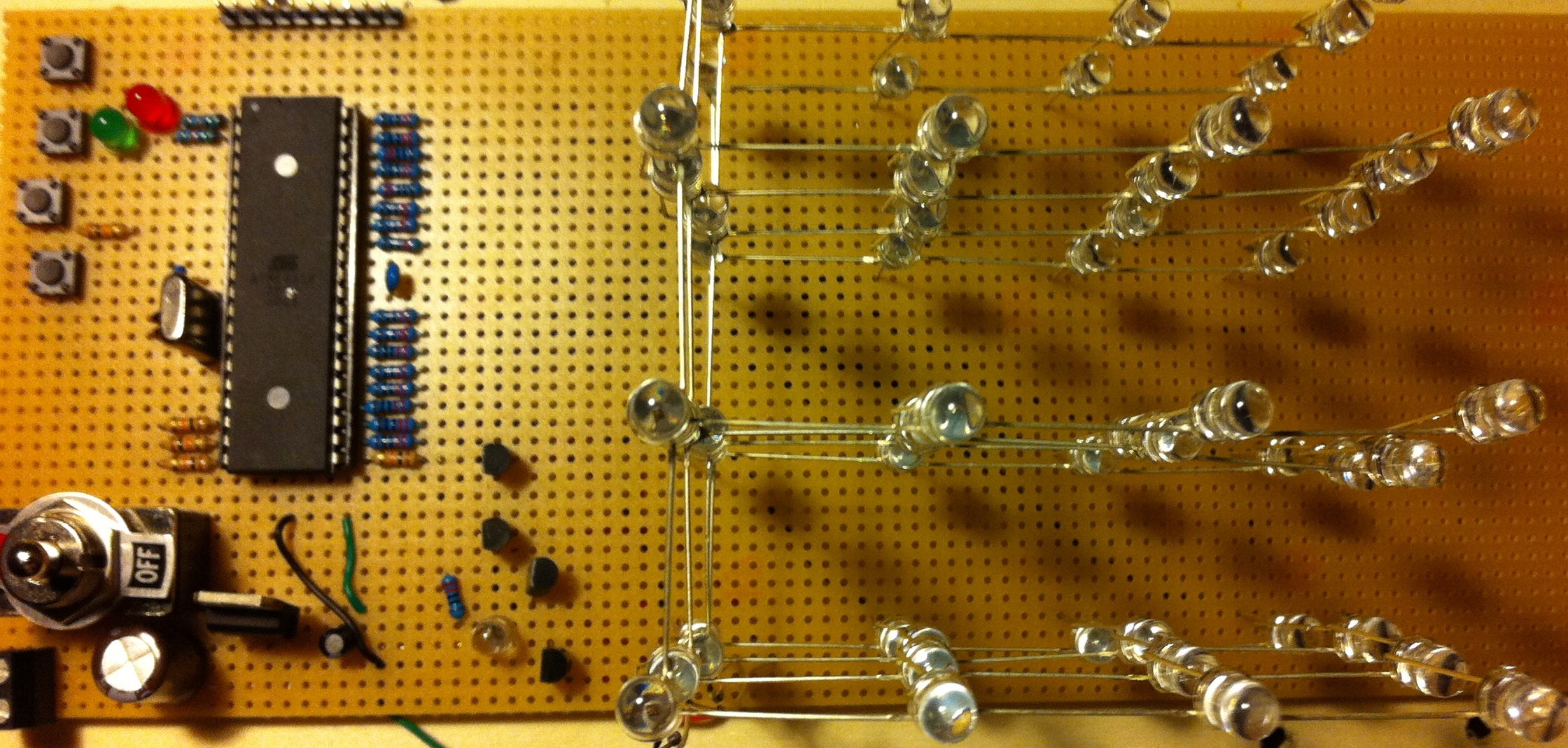

ich habe mal eine kurze frage.
Meine aktuellen Fuses sind L: 0xE4 H: 0xD9, nach dem setzen konnte ich
den µC leider nicht mehr neu beschreiben. Neuer versuch mit einem neuem
µC, allerdings möchte ich JTAG deaktivieren. Kann mir dafür jemand die
fueses sagen ? Habe leider kein AVR Studio oder ähnliches hier.
Völlig unwichtig bezüglich JTAG. Hier geht es um Takt und BrownOut. Was
da korrekt ist, kannst nur du selber wissen, denn du hast uns keinerlei
Informationen gegeben, um das entscheiden zu können.
> H: 0xD9
Hier steckt das JTAG-Enabled mit drin und zwar als Bit 6, ist es 0, ist
JTAG enabled, ist es 1 ist JTAG disabled.
hex D9 ist binär 11011001. Also ist Bit 6=1, also ist JTAG disabled,
also genau, was du willst.
Tja, über welchen Weg denn? Über JTAG geht es dann natürlich nicht mehr,
das sollte doch wohl klar sein, oder???
Was bleibt, ist SPI, dafür ist Bit 5 zuständig. Das steht auf 0, was
bedeutet: SPI ist enabled. Geht SPI trotzdem nicht, ist irgendwas an den
Takt-Optionen falsch, so daß der SPI-Takt bezüglich des Device-Taktes zu
hoch ist. (Das schließt den Fall ein, daß das Device garnicht läuft,
dann ist nämlich der Devicetakt=0).

OP #3397575
Komisch den auf PORTC bekomme ich leider keinen Strom mit diesen
fusebits.

OP #3397755
Ich habe eig. nur gefragt wie ich JTAG deaktiviere, denn mir wurde in
einem anderem Thread hir gesagt das es am JTAG liegt das auf PORTC
nichts rauskommt.
Und überprüft habe ich es indem ich es gemessen habe und ich habe auch
LEDs am ausgang hängen , am PORTA läuft alles 1A.
