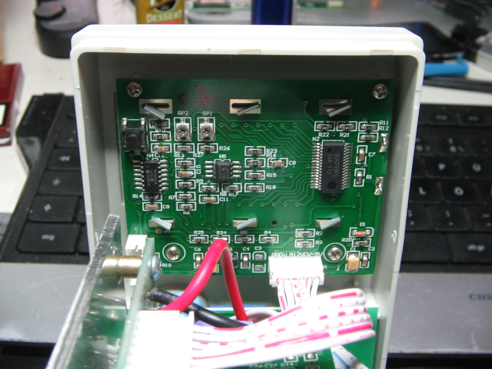

Habe hier eine LCD anzeige aus einem Netzteil das eigentlich Spannung
und Strom anzeigen sollte.
Das ist auch der Fall, aber nunmehr leider viel zu wenig.
Was ist geschehen:
Die Anzeige hatte schon seit einiger Zeit die Tendenz erheblich zu viel
anzuzeigen, also was ist schneller
als die Kiste aufzumachen und über die vorhandenen Trimmer ein wenig
nachnzustellen.
Das hatte den Erfolg, dass ich den wahren Anzeigewert nicht ganz
erreichen konnte. Die Trimmer sind am Anschlag.
Ich habe leider keine Unterlagen über diese Baugruppe, aber anhand von
anderen Beschreibungen hatte ich vermutet, das der Taster, der oben
links zu erkennen ist, den Anzeigewert wohl auf NULL zurückstellen
würde.
Das konnte ich auch beobachten.
Nun liegen die Trimmer am anderen Anschlag und es fehlen mir 2 Volt in
der Spannung und das Amperemeter beginnt erst bei einem tatsächlichen
Wert von 500mA mit der Anzeige.
Ist der PIC16F676 von außen zu einem "anderen Reset" zu veranlassen?
Oder ist das gesamte Panel nun ein Fall für die Entsorgung.
Na, dann stell die Trimmer doch mal in die Mitte und drücke dann Reset.

Nein, der Typ ist sicher nicht geheim, nennt sich PS3003 und macht 30V
und bis 3 Ampere.
Um den Reset auszulösen habe ich sicher ebenfalls die Mittelstellung, so
wie den Reset beim Einschalten halten ..... .
Von 0,00 und 00,0 ist wohl nichts mehr zu subtrahieren.
Der Gedanke, über einen Spannungsteiler ein wenig "Zufüttern" kam mir
auch schon, aber erst mal hier Infos sammeln.
Ich hatte ebenfalls den Einfall, mit einer 1,5V Batterie einen negativen
Anzeigewert zu simulieren. Muss wohl eine Diode verhindern, finde jedoch
keine auf dem PCB.
Ich habe mir auch schon das Datenblatt zum PIC angesehen und es dabei
belassen. Davon verstehe ich nun gar nix.
Daher auch meine anfängliche Frage, ob der PIC noch einen anderen Reset
zulassen könnte. Also Werkseinstellungen herstellen. Dieser hat doch
noch einen Speicher, in dem diese Werte abgelegt und dann
Herausgerechnet werden. So stelle ich mir das jedenfalls vor. Und da so
einige Pinns des hier verbauten PIC zwar verlötet aber wohl nicht
angeschlossen sind .... Habe ich da so ein wenig Hoffnung.

Der Taster ist vermutlich ein Autokalibriertaster, bei dem der µC anhand
eines definierten Stroms und/oder einer definierten Spannung den Shunt
und die Referenz ausmisst. Nachdem die Kalibrierung eh schon hinüber ist
würd ichs einfach mal ausprobieren, z.B. 2V und 0.5A in einer passenden
Senke vernichten, dann den Taster tasten und die resultierenden
Anzeigewerte auswerten.

Das Programm sollte schon erhalten bleiben, oder ist jemand in der Lage
einen anderen PIC mit einem passenden Programm zu versehen den ich dann
einlöten könnte?
Na, mal sehen wer sich dafür bereiterklärt.
> Senke vernichten,
Erkläre das doch einmal genauer wie ich das bewerkstelligen könnte.
Der Taster hat nur eine Wirkung wenn auch ein Wert, also mindestens 00,1
oder 0,01 angezeigt wird. Der PIC rechnet so immer mehr heraus. Ich bin
so schon bei 2,2V Fehlanzeige angelangt. Macht zwei Fehlversuche mehr.

>> z.B. 2V und 0.5A in einer passenden Senke vernichten,
Ohmsches Gesetz befolgen? Alterniv die Konstantstromsenke vom Regal
holen und das Netzteil adäquat einstellen.
Aber wenn Du schon festgestellt hast, dass er immer nur in eine Richtung
'nullt', wird das wahrscheinlich nicht weiterhelfen. Wären also noch die
verbleibenden Optionen auszutesten:
- Taster hat auch ein anderes Verhalten, z.B. durch langes Drücken oder
Drücken beim Einschalten erreichbar
- Des Pics EEPROM (? hat der einen? oder ist irgendwo ein externer
unterwegs?) reverse-engineeren und adäquat patchen
- so oft nullen bis die zugehörige Variable überläuft
- Rückwärtsspeisefestigkeit austesten
- Gehäuse wieder zuschrauben und das Gerät in der Kategorie 'man sollte
nicht auf irgendwelche Knöpfe drücken' aufs Lehrgeldregal stellen.
HTH

Erst mal ein herzliches DANKE an Alle die sich hier beteiligen.
Sicher ist das ein China-Böller, aber nicht zu diesen Preisen. Habe ich
vor einiger Zeit geschenkt bekommen. Aber wie das dann so ist.... Ihr
wisst schon.
Die NULL scheint nur in eine Richtung zu Arbeiten und das Feinabstimmen
über die Potis.
Alle ausprobiert die mir eingefallen sind, nur die Eine Funktion geht
wirklich.
EEprom ist im Chip vorhanden, so ich das Datenblatt richtig verstanden
habe.
Eneineeren geht, aber Patchen =>>habe ich keine Hardware und nicht genug
Erfahrung in der PIC-Programmierung.
Könntest Du hier mit mir ein wenig tiefer in die Materie eintauchen?
Scheint mir die Sinnvollste Lösung. Kleine Werte oder lieber Große, oder
spielt das keine Rolle für die Variable. Sondern nur die Anzahl?
Ich hoffe hier ein wenig Nachhilfe bekommen zu dürfen.
Bitte ein wenig genauer, hört sich in meinem Kontext recht gefährlich
an.
Hey, der kommt gut. Merke ich mir gern. Aber wie war das noch? Über 40!!
Entweder Du kennst das schon oder Du wirst es noch kennen "Lernen".
