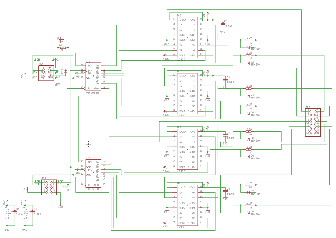

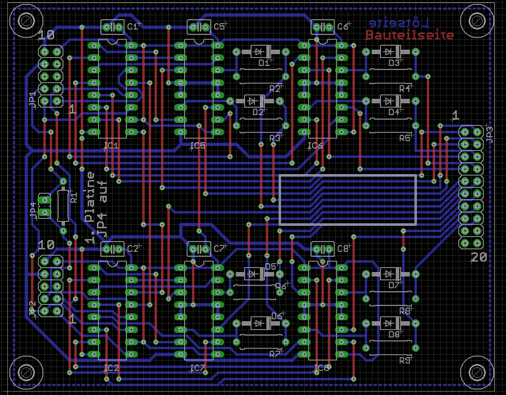

Wieviel Strom braucht wohl die Platine?
Gast #3397172
Guten Morgen,
im Anhang habe ich eine Platinge gepackt, die ich mit eurer Hilfe
"designt" habe, meine Frage: Was schätzt Ihr wie viele Strom die wohl
von den 5V braucht?
Ich habe Sie noch nicht gelötet, daher kann ich es leider auch nicht
messen.
Könntet Ihr mir da helfen?
Vielen Dank!

Sieh doch einfach in die Datenblätter der beteiligten Bausteine, da
steht deren Leistungsaufnahme drin.
Da diese Platine aber wohl dafür da ist, etwas anderes anzusteuern
--wofür sonst sollten da 4 L293 drauf sein?--, ist die Betrachtung
reichlich sinnlos.

#3397318
PittyJ schrieb:
> 327 mA
Oder 42 ?
http://pdf1.alldatasheet.com/datasheet-pdf/view/15646/PHILIPS/74HC595N.html
quiescent supply current = 80µA * 2 = 160µA
http://pdf1.alldatasheet.com/datasheet-pdf/view/22434/STMICROELECTRONICS/L293.html
High Voltage Enable Current = 10µA * 16 = 160µA
Also 320µA.
Ich hatte die 5V für die L293 noch übersehen.
High Voltage Enable Current = max. 60mA * 4 = 240mA
Das ist aber worst case. Das Datenblatt ist Dein Freund.
Gruss Klaus.
