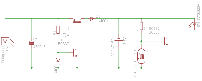

ich will mir eine Solarlampe mit Akku bauen. Dabei handelt es sich um
eine LED-Schlauch mit 10 Led je 3,3V und 20mA. Weil der Schlauch nur mit
Batterien (2*1,5V) betrieben wird, sollen da jetzt Akkus (3*1,2V mit
2.5Ah) rein. Dabei sollen die Akkus von einem Solarpanel (9*0.5V mehr
Infos fehlen mir leider) geladen werden. Dies ist mein Ziel.
Um das ganze zu realisieren habe ich damal etwas vorbereit
(Bild/Schaltung).
Ich wollte jetzt fragen, ob die Schaltung OK ist bzw. noch Verbesserung
braucht. Und wenn ja welche, was kann ich verbessern oder ändern?
Danke für eure Hilfe.
mfg
Rolf

Ich verstehe deine Schaltung nicht so wirklich. Die Diode D1 parallel zu
BE vom Transistor z.B. Oder C1 am Eingang. Oder auch die fehlende
Strombegrenzung durch die Basis vom Längstransistor...

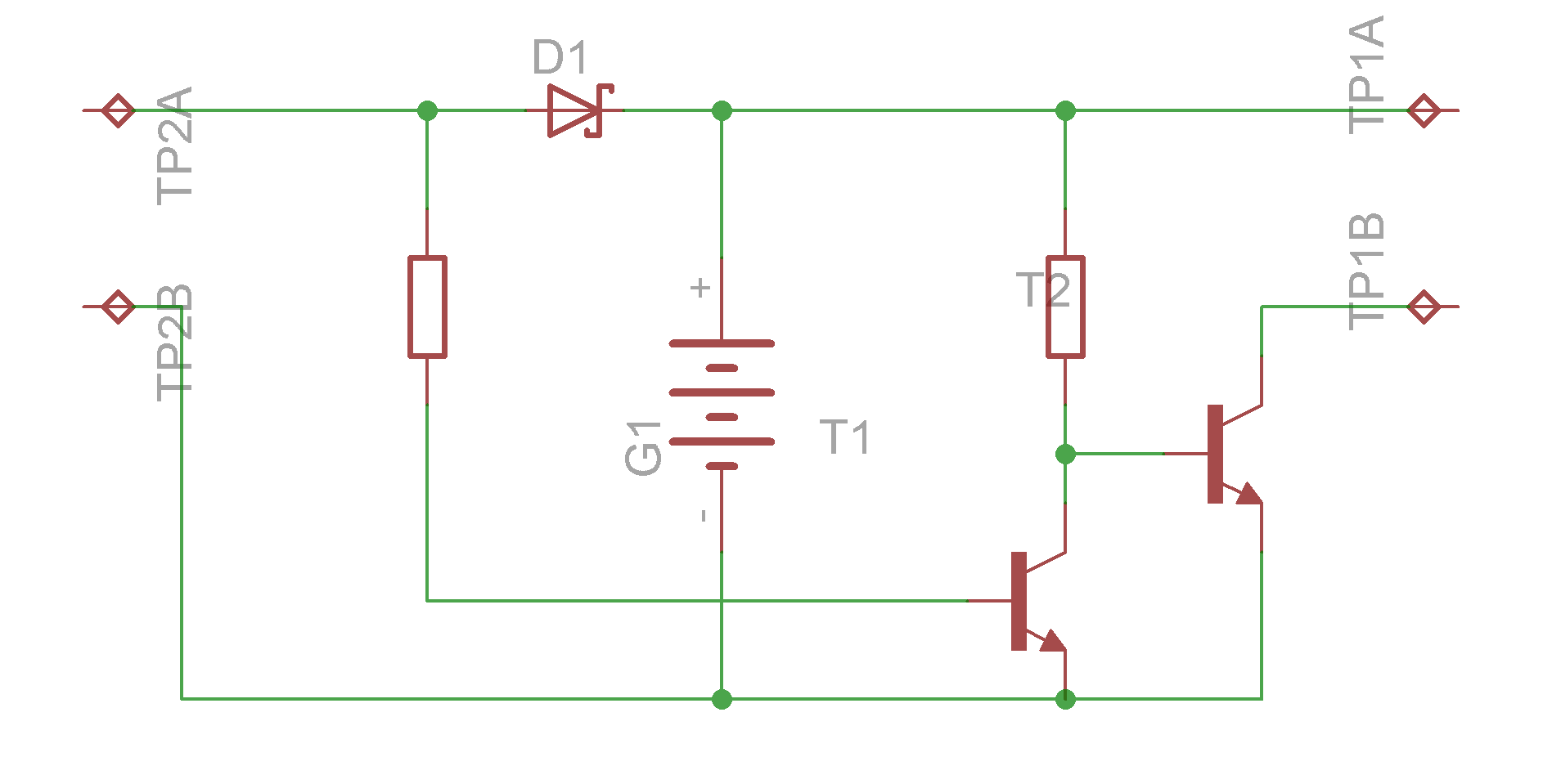

Gegenvorschlag im Anhang. Links kommt die Solarzelle dran, rechts die
Licherkette.
Dimmt das Licht auf, wenn die Spannung an der Solarzelle unter 0,7V
fällt.
Fraglich allerdings was die Kette macht, wenn da ein 3,6V Akku anstatt
3V Batterien dran hängen. Falls die Strombegrenzung nur durch den
Batterieinnenwiderstand kommen soll, wird sie mit den Akkus schnell
kaputt gehen.
Da könnte man sicherheitshalber noch nen kleinen Widerstand spendieren.
#3397553
Den Akku richtig polen.
Was ist das für ein eigenartiger Laderegler links von D2? Der sieht mir
so aus als könne er einen recht hohen Strom nach Masse ziehen obwohl
er's nicht muß und irgendeine Spannung begrenzt er in dem Moment auch
nicht, außer evtl. durch die hohe Belastung des Solarmoduls.
