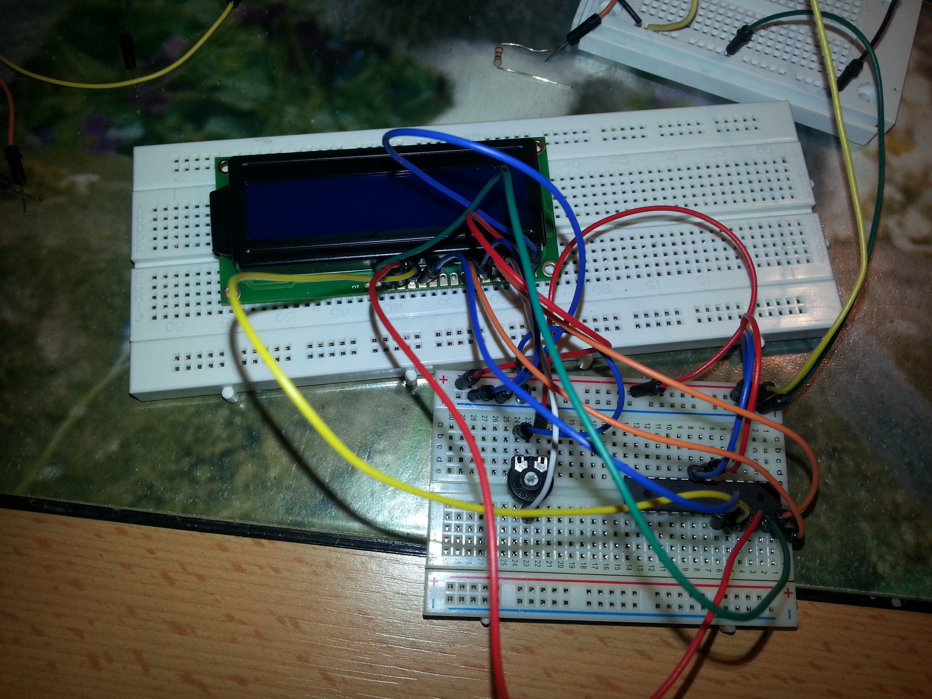

Wie schon gesagt, das Display zeigt nichts an, nur die
Hintergrundbeleuchtung.

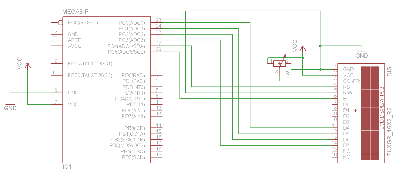

Ich habe mir jetzt ein Projekt aus dem Internet gesucht , womit ich
testen wollte, ob das Display was ausgibt.
Link:
http://www.code2impress.com/2013/04/how-to-make-digital-watch-with-16x2-lcd.html
Benutzt habe ich meinen ATMega8 und das Display wie im Schaltplan
angeschlossen, dazu VCC und GND angeschlossen.
Den internen Takt habe ich auf 1Mhz gestellt und einfach die .Hex Datei
übertragen. Muss man noch etwas einstellen, damit man PortC freigibt
oder so? Wie z.B Jtag bei AtMega16 ?
Falls jemand irgendein Programm etc. hat wo er sagt "hiermit muss das
Display 100% was Anzeigen" dann wäre es nett, wenn ich es zum testen
haben könnte...
Ich habe jetzt noch ein Bild hinzugefügt, wie ich das Display
angeschlossen habe, ich habe es noch nicht verlötet, da es eig. in eine
fertige Platine eingebaut werden soll. KÖnnte dort der Fehler liegen?
Vielen Dank!
von Ewiger Gast (Gast)
321x45 schrieb:
> Ich habe einfach mal einen neuen Thread aufgemacht da der andere schon
> etwas voll ist und es hier um ein anderes "Testprojekt" geht.
Deswegen musst du den doch nicht gleich mit einem gefühlten 6
Bildschirme großen Bild eröffnen.
Was sollen diese halb sichtbaren Kabel zur Lösung deines Problems
beitragen?

von Markus (Gast)
Glaube kaum, dass diese "Steckverbindung" funktionieren kann.
von Mirco C. (Firma: s@Td) (mcontroller)
wenn die Kontakte nur durchgesteckt wurden kann dadurch natürlich ein
Fehler entstehen. Wenn der Kontakt in einer Datenphase unterbrochen wird
kommen die Daten fehlerhaft an.
Abhilfe -> festlöten

von Otto (Gast)
321x45 schrieb:
> Vllt, dass die Verkabelung "wackelig" ist und somit kein Kontakt
> entsteht?
das kannst nur du prüfen.....
1. Weshalb hast du den Aufbau nicht so fotografiert, dass man alles
sieht?
2. Weshalb hast du für den Anschluss desselben nicht "passende" Farben
verwendet?
3. Wo ist der Schaltplan auf den du dich beziehst?
von 321x45 (Gast)
Der Schaltplan und das C Programm mit den lcd routinen ist auf der
Internetseite. Aber kann ich gerne hochladen.
Schaltplan und main programm füge ich auch hinzu.

von Thomas D. (thomasderbastler)
Man kann viel erkennen...Stecken etwa dir Steckbrücken lose im Display ?
Wenn Ja - So wirds nix
Wenn Nein, ...ich sehe nichts..
von Otto (Gast)
1. An RESET fehlt ein 10k Pull-up
2. Das Programm erwartet ein Display an port d - du hast es an c
angeschlossen
von 321x45 (Gast)
Ich bin nach der Seite gegangen, und dort steht ja, dass der LCD auf
PORTC angeschlossen wird.
Hab wie gesagt nur die .hex datei übertragen, nichts komplimiert.

von Magic S. (magic_smoke)
Stimmt der Schaltplan so mit dem Aufbau überein? Ich hoffe nicht.
Was ist mit AVcc? Nicht angeschlossen? Abblockkondensatoren??

von 321x45 (Gast)
Ups AVCC hab ich ja ganz vergessen...
Angeschlossen, selber Fehler...
Abblockkondensatoren sind auch dran.
Wie gesagt es soll nur zum testen der LCD dienen.
