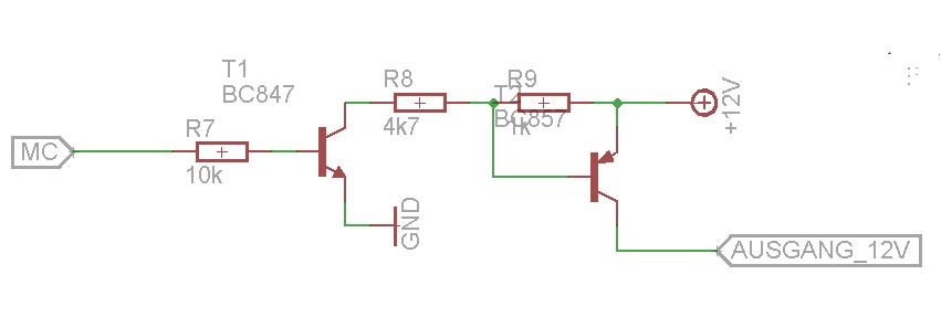

ich möchte einen Thyristor Typ TIC106M mit einem µC zünden.
Kann ich das direkt über den Portausgang machen oder sollte ich zur
Sicherheit einen Transistor dazwischen schalten?
Dazusagen muss ich, dass der Thyristor in einer Blackbox normalerweise
gezündet wird, ich aber das Signal mit dem µC vor der Blackbox einlese
und verändere bzw. berechne, wann ich selbst zünden will und dann mit
dem µC eigens den Thyristor zünde.
Derzeit mache ich das mit der angehängten Schaltung und es funktioniert.
Ich frage mich aber, ob man nicht einen Transistor einsparen könnte bzw.
die Schaltung vereinfachen kann, denn 5V reichten ja auch aus.
Bitte um Hilfe.
Danke.

Also rein von den Zünddaten des Thyristors reicht der µC-Port bei weitem
zum direkten Zünden aus. Zur Strombegrenzung musst du einen Widerstand
in die Gateleitung legen und der schützt dann auch den µC. Das Gate ist
im abgeschalteten Zustand dann auch leicht an Masse festgehalten.
Na hoffentlich jagst du die 12V nicht ungebremst (ohne Vorwiderstand ins
Gate). Außerdem ist das abgeschaltete Gate offen und der Thyristor damit
empfindlich gegen Zünden durch Störimpulse. Auch macht man solche
Schaltungen anders.

Das bezog sich auf deine oben gezeigte Schaltung. Wenn man sowas macht,
dann nimmt man ungesättigte Schaltungen anstelle der gesättigten
(übersteuerte Emitterschaltung). Im Prinzip so wie hier:
Beitrag "Re: Mosfet für 80V/6A high-side"
Der Aufwand ist geringer und die Schaltgeschwindigkeit höher, außerdem
sind die Ströme unabhängig von der Betriebsspannung.
#3399024
Der Transistor T1 ist sinnvoll, er trennt den Steuerbereich eindeutig
vom Leistungsbereich, selbst bei Defekt des Tyristors.
Der Transistor T2 wird aber leitend geschaltet, ohne dass im Ausgang
irgendeine Strombegrenzung besteht.
Der Basisstrom von T2 ist durch R8 zwar auf etwa 2mA begrenzt, wenn T2
eine Stromverstärkung von 300 hat, werden daraus dann 600mA.
Sowohl der T2 als auch der angeschlossene Thyristor werden solchen Strom
bestenfalls als Kurzzeit-Impuls vertragen.

Das mit den 100k kann nicht stimmen. Der TIC dürfte mit 5mA bis 50mA
Zündstrom auskommen.(ich weiß das Datenblatt nicht auswendig) ein
100k-Vorwiderstand lässt  bei 12V aber nur etwa 120µA fließen.
Direkt mit dem Portpin zu verbinden bringt ein Problem: Beim und nach
dem Zünden sind K,A und G des Thyri praktisch untereinander verbunden.
Da ist die Gefahr, dass sich Strom aus dem Leistungskreis einen Weg über
den Kontrollerpin sucht, ziemlich groß. Ohne T1 gehts praktisch nicht.

Ich könnte doch aber einfach eine Diode nach dem Port schalten zum Gate
hin. Etwas anderes macht ja im Prinzip ein Transistor auch nicht oder er
sperrt diese Richtung? Damit könnte ich ja direkt mit dem Portpin das
Gate zünden.
Und ja, es wird nur kurz durch den Port gezündet 128µs und dann wieder
wird er wieder low.

Na klar gehts ohne Transistor oder die oben gezeigte Schaltung. Du
brauchst nur einen Widerstand z.B. 3k9 vom Portpin zum Gate und Katode
an Masse.

Im Grunde mußt du ja nur die kurze Dauer und den garantierten
Mindestzündstrom einhalten, der bei den TIC106 wohl auch nur bei
winzigen 0,2mA liegt (müßte ich aber noch mal nach sehen).
Also: Vorwiderstand zwischen µC-Pin und Gate, und das Ding ist gegessen.

Komplementärstufe aus NPN und PNP, wenn man eine Last mit 12V gegen
Masse schaltet (etwa so wie oben im angehängten Bild). Man kann aber
auch das VCC der µC-Schaltung verwenden, denn die Gatespannung ist ja
nicht hoch.
Eventuell auch einen Gatterbaustein zur Trennung µC und Gate, wenn man
um seinen µC Angst hat.
