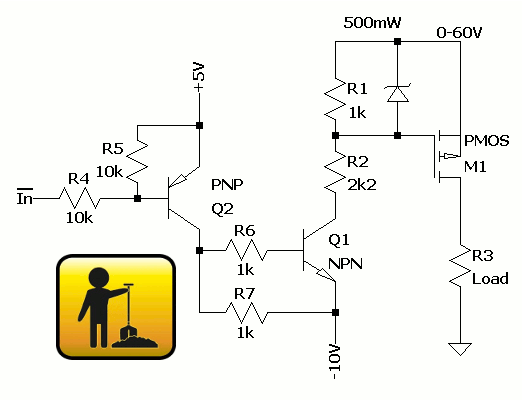

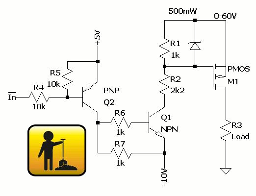

So ich hohle mal diesen Beitrag wieder aus der Versenkung, da ich mich
gerade genau mit diesem Problem herumschlage!
Von den Spezifikationen liegt meine Anwendung in einem vergleichbaren
Bereich: 0-60V/3A Highside Switching
Die Schaltung sollte HighSide sein, da für ein Powersupply ein Output
Enable gebastelt werden soll, Ansteuerung mit TTL Pegel (0/5V).
Für die Ansteuerung ist auch eine negative Spannung verfügbar...
Nun ist die Frage wie die Ansteuerung im Detail auszusehen hat.
Bisher habe ich die Ansteuerung über einen N-Channel MOSFET (BSS123) ans
Gate, Z-Diode und Widerstand zwischen Gate und Source. Bei ca. 3V sperrt
der Highside Switch.
Hat hier jemand eine Schaltung / Application Note für eine Ansteuerung
mit einer negativen Spannung?
THX
Gast #3295741
Figure 3
Kann auch mit einem Transistor ausgeführt werden - Basiswiderstand nicht
vergessen und auf Spannungsfestigkeit (>60V) achten. Letzteres gilt
allerdings für jede Version. Beim Schalten nach -10V darf’s auch ein
bissel mehr sein.
Gast #3295778
vielen Dank!
Also im LTSpice nochmals nachgebaut und da schaut's auf jeden Fall schon
mal gut aus...
Ob Grabschänder oder nicht, der Schaltplan wurde schon 3x runtergeladen
und ich war's nicht :P
Jetzt erst mal den Lötkolben anheizen und sehen was die Messwerte
sagen...

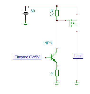

Gast #3295801
Krangel schrieb:
> keine Funktionsgarantie.
Gehts nicht noch aufwändiger?
Dann mach es so wie im Anhang. Z-Diode ist nicht nötig. Die 5V am
Eingang führen zu einem Konstantstrom (4,3mA) im npn und damit zu
konstanter Gate-Spannung am Pmos, unabhängig von Vcc(60V).
Da geht die gleiche Schaltung. Basis des npn an Masse und am
entsprechend dimensionierten Emitterwiderstand schalten (das
Eingangssignal anlegen).

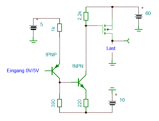

Gast #3296240

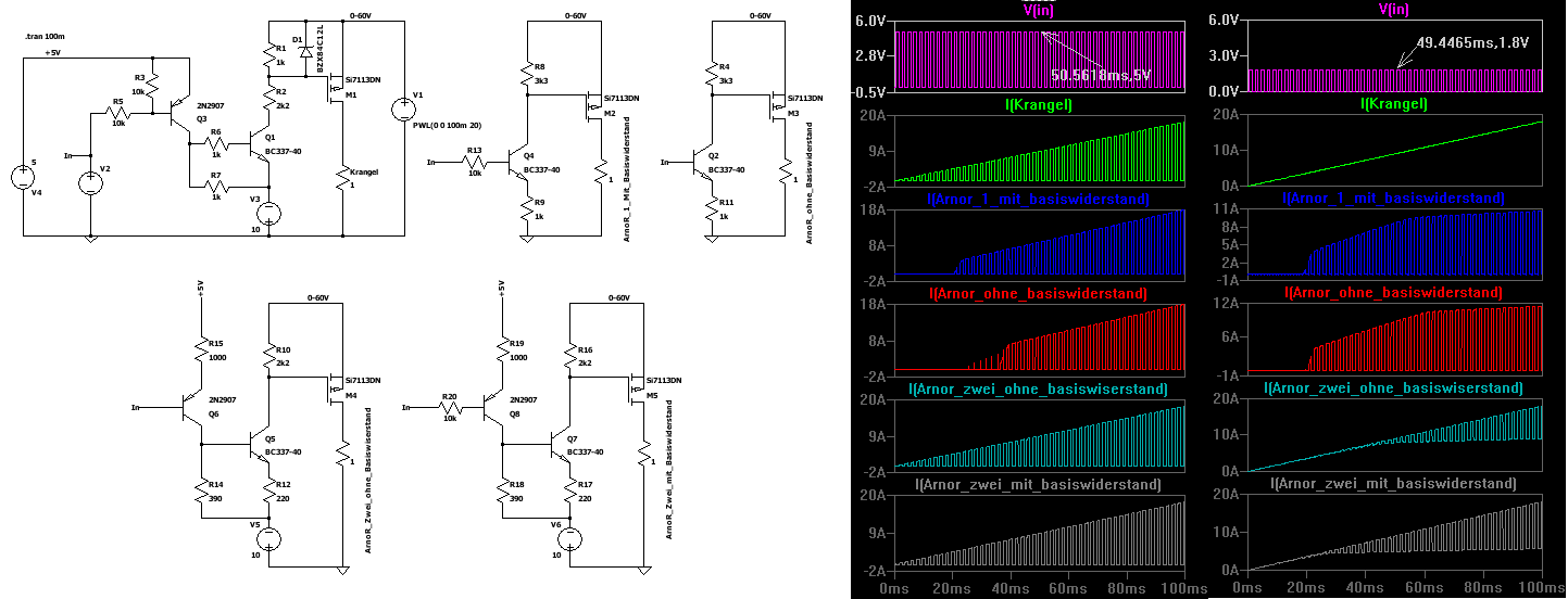

Krangel schrieb:
> du hast übersehen, dass die Schaltung schon bei 0Volt los laufen soll,
> ich vermute.
Du vermutest richtig. Wo du aber irrst, ist der R13. Der ist vollkommen
sinnlos. Wenn die Schaltung wirklich ab 0V laufen soll braucht man die
negative Spannung. Im Anhang mal ein Vorschlag mit 3 Bauteilen weniger
als bei dir.

Gast #3296394
Nabend,
Amateur schrieb:
> Steuerst Du tatsächlich auf diese Art einen FET an, oder konntest Du
> dich nur nicht zwischen Analog und Digital entscheiden, bzw. wolltest Du
> nur auf Teufel-Komm-Raus rechthaben?
kein Plan, was du willst. Ich halte die Ansteuerung für digital, basta
ich habe recht.
Amateur schrieb:
> Abgesehen davon, dass viele preiswerte und leistungsstarke FETs eine
> "Allergie" gegen die analoge Ansteuerung haben.
Auch preiswerte FETs sind immun gegen Allergien, ich habe wieder recht.
Die Schaltung von ArnoR hat zwar zwei Widerstände weniger, aber dafür
erkennt sie den LOW Pegel nicht einwandfrei, was vielleicht keine
Auswirkung hat oder vielleicht teuflischen Rauch erzeugt.
Das Orakel Spice sagt auch, dass der R13 tatsächlich eine Auswirkung
hat, ich bin der Teufel des recht Habens, Ha Ha Ha.
GN8

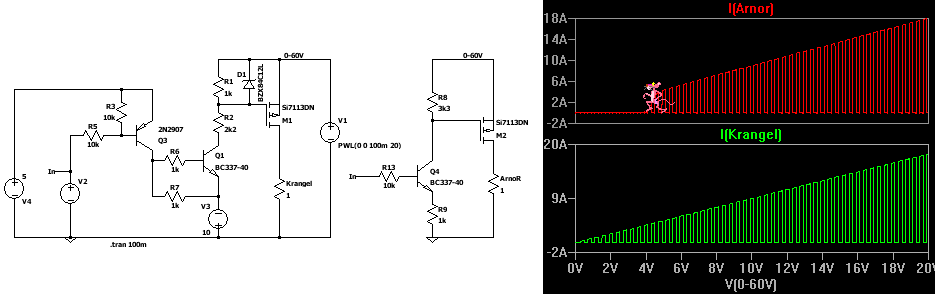

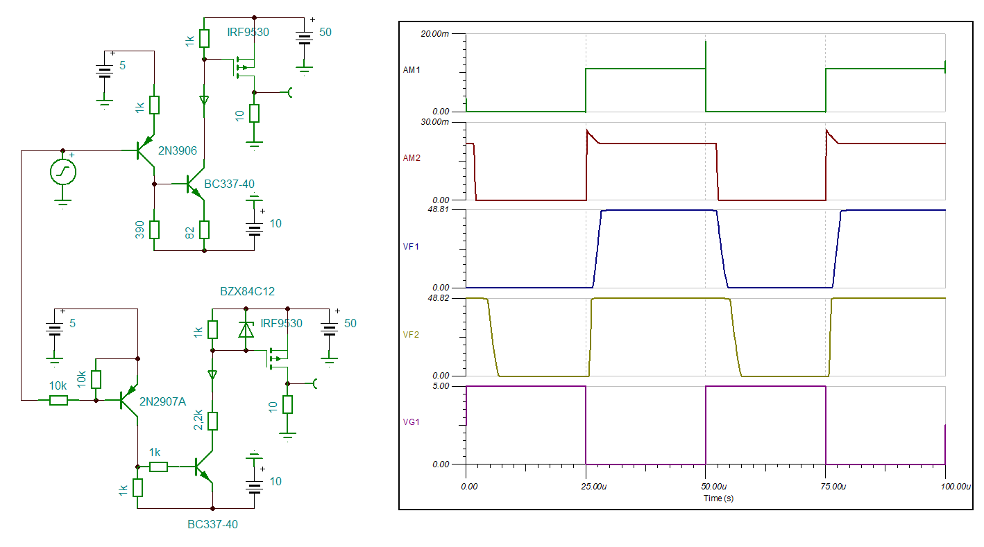

Gast #3296686
Was soll denn das Herumgehacke auf der ersten Schaltung von mir? Es ist
doch längst festgestellt worden, dass die auf einer falschen Annahme
(Vcc~60V) beruhte.
Bei der ersten und der zweiten Schaltung steht als Eingangsspannung
0V/5V, so wie das jede halbwegs moderne CMOS-basierende Logik bei 5V Vcc
liefert. Und damit funktioniert die Schaltung wie gewünscht (linke
Spalte, die unteren 2 Diagramme). TTL-Pegel im engeren Sinn gibt es doch
heute gar nicht mehr, weshalb also sollte man sich das Leben mit so
sinnlosen Pegeln schwerer machen als nötig? Siehe auch deine Schaltung,
die bei Vin=0/1,8V gar nicht mehr reagiert.
Und es ist zu sehen, dass der Basiswiderstand gar nichts bringt, weder
bei der ersten Variante bei Vcc=60V, noch bei der zweiten. Er hat aber
(genau wie R6) den Nachteil, dass er die Schaltgeschwindigkeit der
Anordnung reduziert und damit zu hässlichen Effekten führen kann.
Gast #3296714
Jürgen1979 schrieb:
> ein 2k2 an 60V hat aber 1.6Watt Verlustleistung.
Ja und? Es liegen keine 60V an dem 2k2-Widerstand! Der wird nämlich mit
"Konstantstrom" von ca. 4mA gespeist. Bitte erst mal die Funktion der
Schaltung durchdenken. Außerdem würde bei 60V der Mosfet sterben.

Im Anhang mal ein Vergleich des Zeitverhaltens von Krangels und meiner
zweiten Schaltung. Um die Vergleichbarkeit zu ermöglichen, hab ich bei
meiner den Gatewiderstand auch auf 1K verringert und die Ansteuerung
angepasst (gleicher Spannungshub am Gate, 390R->82R). Schaltfrequenz
20KHz (VG1)
AM1 und VF1 (Strom im BC337 und Lastspannung, Schaltung oben) und AM2
und VF2 (Schaltung unten) zeigen, dass der Strom im BC337 in Krangels
Schaltung deutlich zu lange fließt und damit am Ausgang ein ganz anderes
Tastverhältnis erscheint als am Eingang.
Außerdem sind Aufwand und Stromverbrauch aus den 5V- und 10V-Quellen
deutlich größer und der Gatespannungshub nimmt mit der Spannung der
60V-Quelle ab und reicht bei sehr niedrigen Spannungen nicht zum
Einschalten des PMOS (Ugs=3V bei Vcc60=0).
Gast #3299602
Was das nun der richtige Krangel oder nur ein Gast in seinem Namen?
- Also ich habe mich ebenfalls intensiv mit dem Thema beschäftigt und
mich an diese App Note gehalten:
http://www.ti.com/lit/ml/slup169/slup169.pdf - Design And Application
Guide For High Speed MOSFET Gate Drive Circuits
Nach dieser erachte ich die Lösung von ArnoR als die "bessere"
Auf jeden Fall vielen herzlichen Dank für die Hilfe, natürlich an
Krangel und ArnoR!
